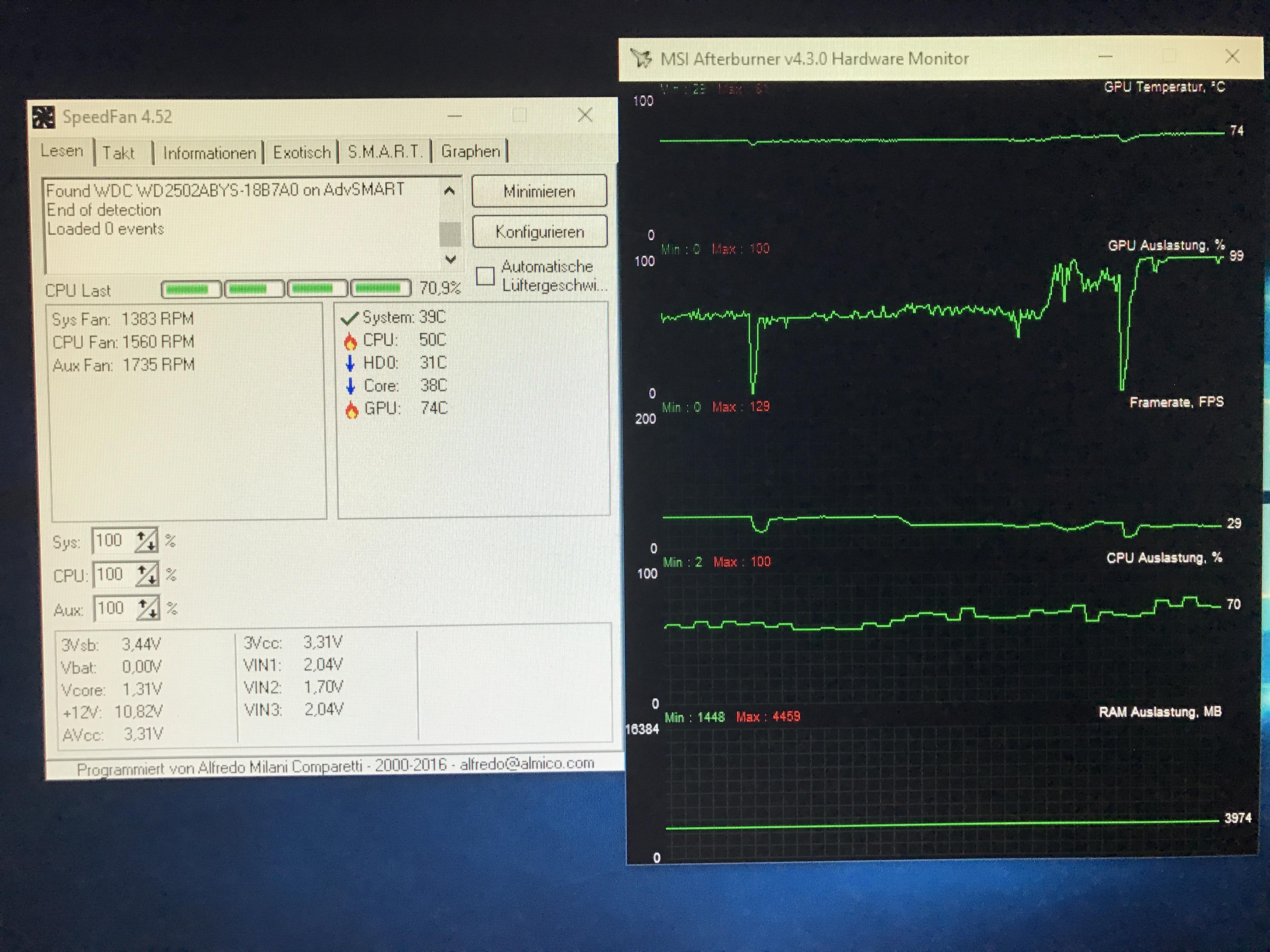

Ich habe das ganze mal mit dem MSI Afterburner dokumentiert.
Zu den Temperaturen kann ich sagen, dass die CPU angenehme 54 Grad hat und damit nicht das Problem wegen eventuellem Throtteling sein sollte. Die GPU kommt schonmal auf gut 80 Grad.. wobei ich mir nicht sicher bin ob das doch ein wenig zu warm ist aber naja.

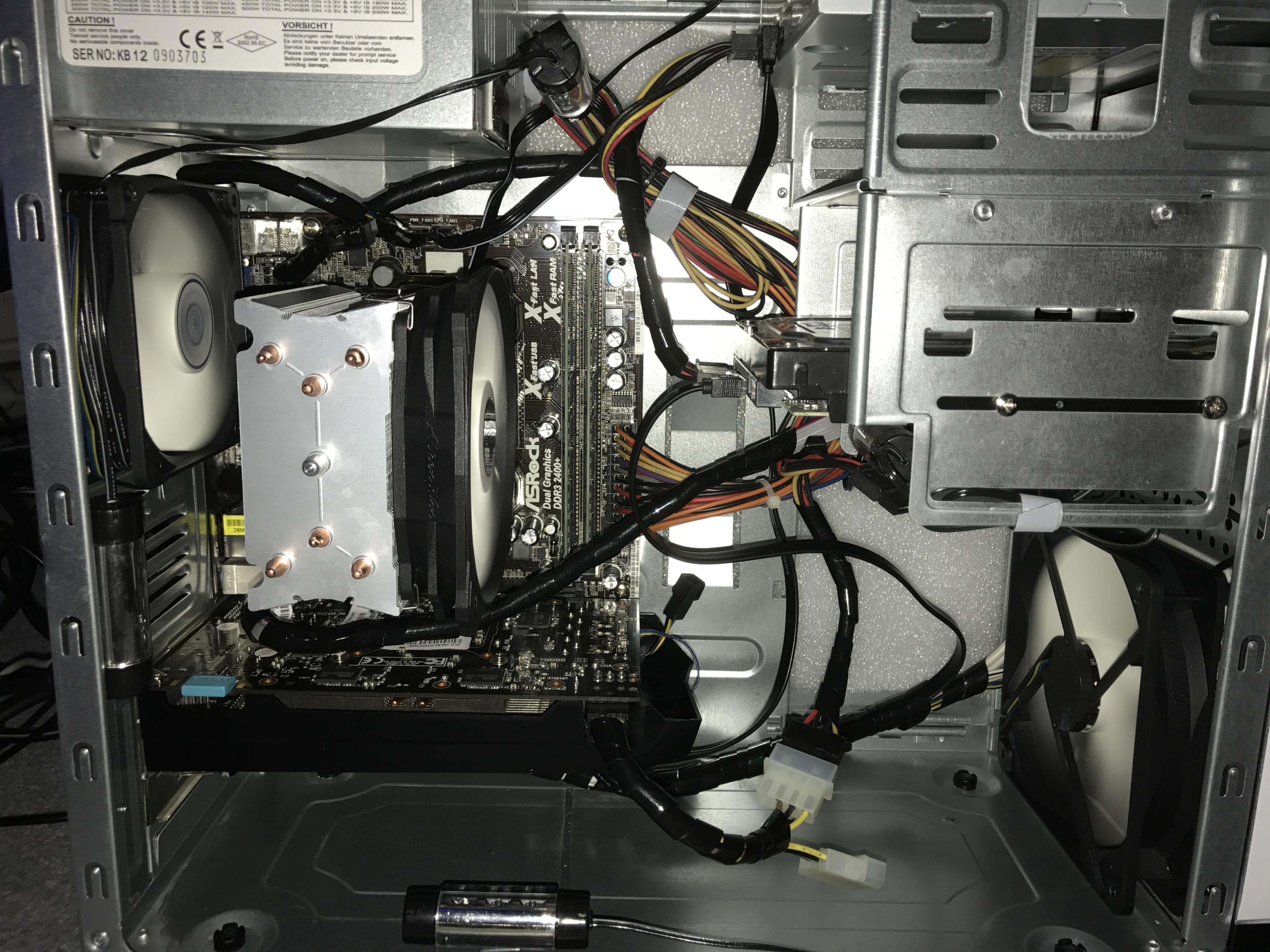

und Bilder vom MSI Afterburner und vom inneren:

Also wenn ich das richtig sehe, bist du vor und nach dem super Ruckler schon CPU limitiert. Die CPU Auslastung ist für eine 8 thread CPU auch im passenden Bereich dafür(je nachdem wie effizient das Spiel 8 threads auslasten kann).
Das es diesen Einbruch auf 0% gibt würde ich wie der Chemnitzer auf Nachladerucker zurückführen. Bei sowas hilft eigentlich nur eine SSD oder den Übeltäter finden der da die HDD ausgelastet hat(den muss es aber auch nicht zwangsweise geben, manchmal ist es auch einfach das Spiel selbst).

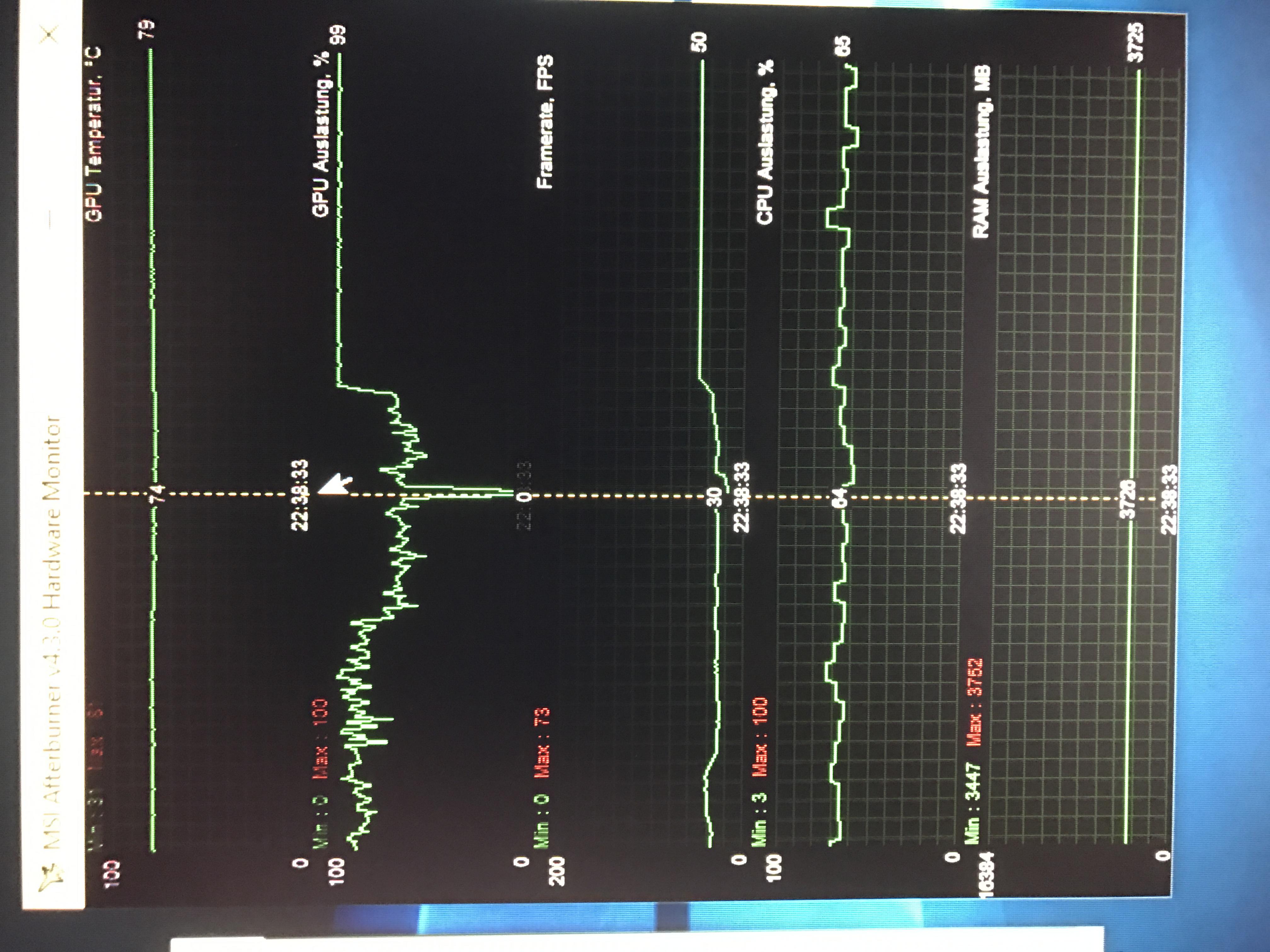

Habe ich vorhin nochmal Probe gezockt und komischerweise gesehen, dass die Priorität auf Normal war und der Defender aktiv und ich trotzdem immernoch das gleiche Problem habe. Also wenn ich es jetzt richtig verstanden habe Bottleneckt meine CPU mich Momentan oder wie?
Nachladeruckler kann ich meiner Meinung nach ausschliessen weil ich diese Hänger auch bekomme wenn ich stehen bleibe.

GPU nicht ausgelastet -> Also ja. CPU bremst.
Ist aber auch nicht verwunderlich. Die CPU ist eine APU und besteht neben der integrierten Grafikeinheit aus CPU-Modulen. In deinem Fall sind es 2 Module. Jenachdem ob eine Befehl die Gleitkommaeinheit oder die Integereinheit braucht, kann man dabei von 2 oder von 4 Kernen sprechen.
1 Modul = 1x Gleitkomma oder 2x Integer
2 Module = 2x Gleitkomma oder 4x Integer
Also im Worstcase ein Dual-Core. Dann kommt noch die langsame Taktrate dazu und vóila: Du hast eine lahme CPU die für einen Office-Einsatz vollkommen ausreicht aber für Spiele denkbar ungeeignet ist.

Ist doch klar ersichtlich, dass sich die Auslastung +/- 64% bewegt, und die Grafikkarte später auch zu 99% ausgelastet ist.
Das ist eher ein klassischer Nachladeruckler, und trifft mehr die Festplatten als das CPU-Limit.

Da wo die GPU zu 99% ausgelastet ist, ist kurz vor dem raustabben, also wo nichts mehr berechnet wird außer das Bild ansich im Stand.
Davor ist die Grafikkarte bei 70% und langweilt sich, weil die CPU nicht genügend Daten liefert. Was gibts da noch groß rumzudiskutieren?
Mich würde aber wirklich interessieren was für dich da jetzt anderes "klar ersichtlich" ist und wieso?
@tier:
Bei dir das selbe. Totaler Quatsch. Eine CPU kann auch bei 25% schon voll ausgelastet sein, jenachdem wieviele Kerne vom Spiel benutzt werden. Bei Modul-APUs siehts nochmal anders aus. Da können alle Einheiten ausgelastet sein und trotzdem ist 75% dann das Maximum.
Das wieso kannst du dir oben herleiten aus #9
In dem man sieht, dass die CPU-Auslastung über den ganzen Zeitraum ziemlich im selben Level bleibt, jedoch die Auslastung der Grafikkarte stark schwankt.
Ein CPU-Limit wäre, wenn sie permanent auf 100% läuft, die Grafikkarte aber nicht. Ist hier nicht der Fall.
