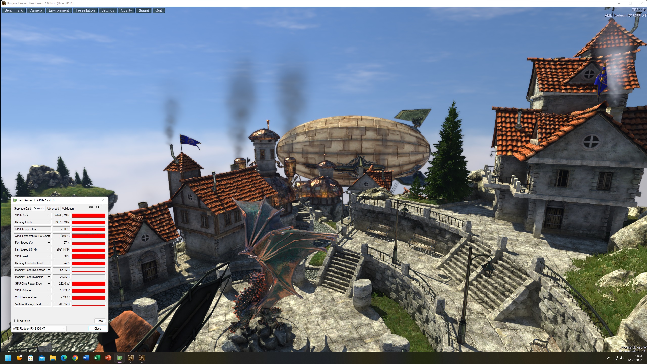

Ich habe den oben beschriebenen PC selbst vor ca. 1 Monat zusammengebaut. Soweit läuft auch alles ziemlich gut, jedoch irritiert mich die GPU Hotspot Temperatur. Wenn die GPU auf voller Auslastung läuft, so liegt die Temperatur bei ca. 70 Grad, der Hotspot liegt aber zwischen 105-110 Grad. Ich kann mir nicht vorstellen, dass das Gesund sein soll. Im IDLE liegt die GK bei 55C und Hotspot bei 58C.
Ich habe den Bios Silent Mode eingeschaltet, jedoch ändert dies an den Temperaturen rein jarnichts. Bevor ich jedoch an das undervolting oder so gehe, wollte ich erstmal fragen, ob man in so einem Fall das Produkt wieder zurück schicken kann oder ich Irgendetwas gravierend falsch mache und das Problem gelöst werden kann.
Sicher, weil ein Delta von 40C+ ist mir schon bisschen Suspekt. Aber wenns normal ist, bin ich schonmal beruhigt. Vielen Dank

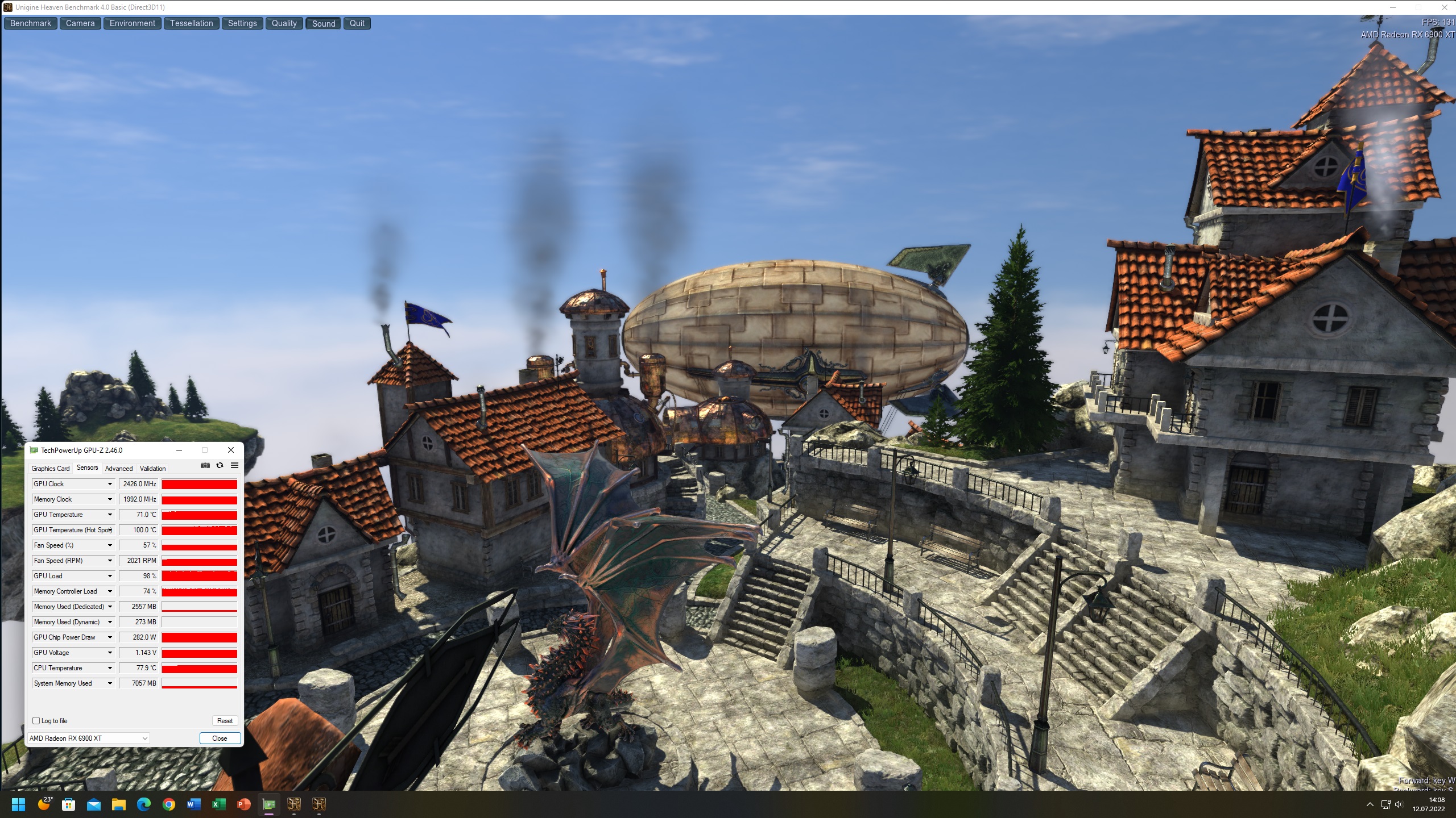

Bei meiner MSI 6900XT Gaming X Trio war es genauso schlimm, 71° unter Volllast und 100° Hotspot, mit einfachem UV bin ich jetzt bei 61° unter Volllast und 70° Hotspot + ich spare 100Watt ein.

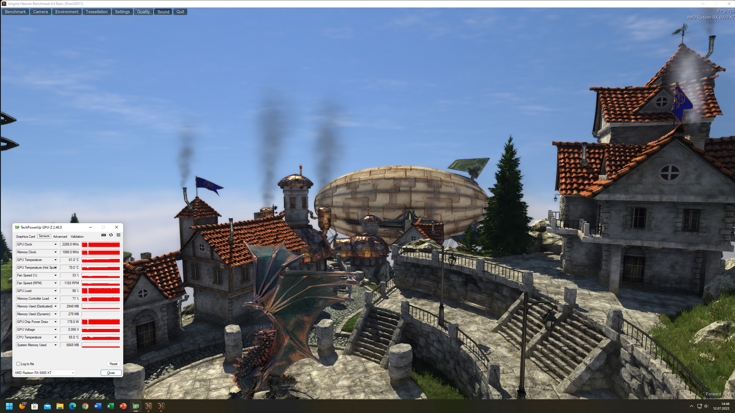

Ich habe jetzt mal die Spannung von 1200 auf 1100 mV gesenkt und bei dem Cyberpunk benchmark läuft die Karte jetzt anstatt 70C und 109C Hotspot, auf 62C und höchstens 96-99C Hotspot. FPS sind gleich. Zieht auch höchstens 250W anstatt 300+. Beim Stresstest von der AMD software ändert sich, abgesehen von einer höheren Taktrate, nichts. Hotspot liegt dort trotzdem noch bei 110C
Ich weiß nicht genau, was der Stresstest macht, aber beobachte doch einfach die Temperatur in realen Anwendungen.
