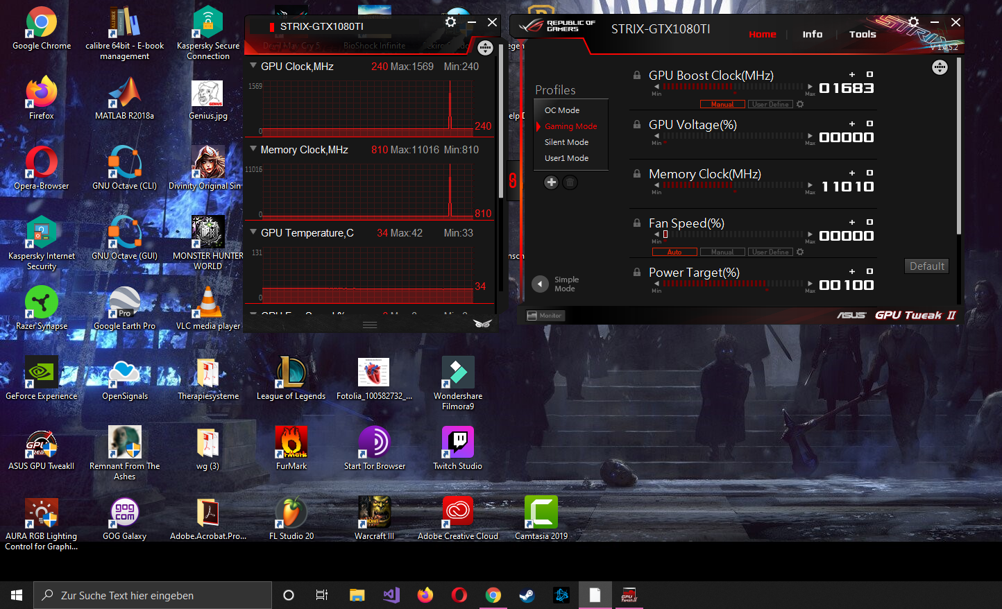

Servus,
ich habe seid ungefähr 2 Jahren eine Geforce GTX Rog Strix 1080TI. Sie hat bis gestern keinerlei Probleme bereitet.
Gestern habe ich das neue Nvidia update installiert und danach eine Runde Monster Hunter World gezockt.
Wenn ich "grafiklastige" Games zocke dann reguläre ich Manuell die Gehäuse Lüfter sowie die Lüfter von der Grafikkarte.
Also habe ich nach beenden des Spiels bemerkt, dass die Temperatur auf ungefähr 65 Celsius war.
Ich dreh nach einer Spielpartie die Lüfter für ne Minute auf 100% und mach dann wieder den Automatischen Modus an.
Ich weiß nicht wieso aber seid gestern kann ich die Lüfter nicht mehr regulieren. Wenn ich es manuell auf sagen wir mal 20% stelle drehen sie auf 100%, stell ich sie auf 30% drehen sie trotzdem auf 100% selbst wenn ich den automatischen Modus aktiviere reagiert die Grafikkarte nicht. :heul:
Wenn das passiert dann starte ich den Rechner neu und es resetet sich. Jedoch drehen die Lüfter nach 5 min auf 100% selbst wenn ich nur Heartstone spiele... :heul:
Ich benutze das Programm der mitgegeben CD der 1080Ti : ASUS GPU Tweak II
Die Temperaturen sind immer solide. Bei Games wie Witcher III oder Monster Hunter World zwischen 60 und 70 Celsius.
Mein gesamtes System ist geupdated und ich habe immer ein Auge, wenn ein neues update rauskommt.
Ich weiß nicht was ich machen soll. Habe ich vielleicht versehentlich etwas eingestellt? Sind die Sensoren der Grafikkarte defekt?
Danke im voraus :)

Aus zeitmangel nur überflogen aber auf deinem screen steht die Einstellung "fan speed" auf "auto". Bevor du dort nicht auf "manual" eingestellt hast, kannst du nichts verändern.
Darum gehts doch gerade. Egal ob Auto oder nicht ich kann nichts ändern. Die Lüfter drehen durchgehend auf 100%
