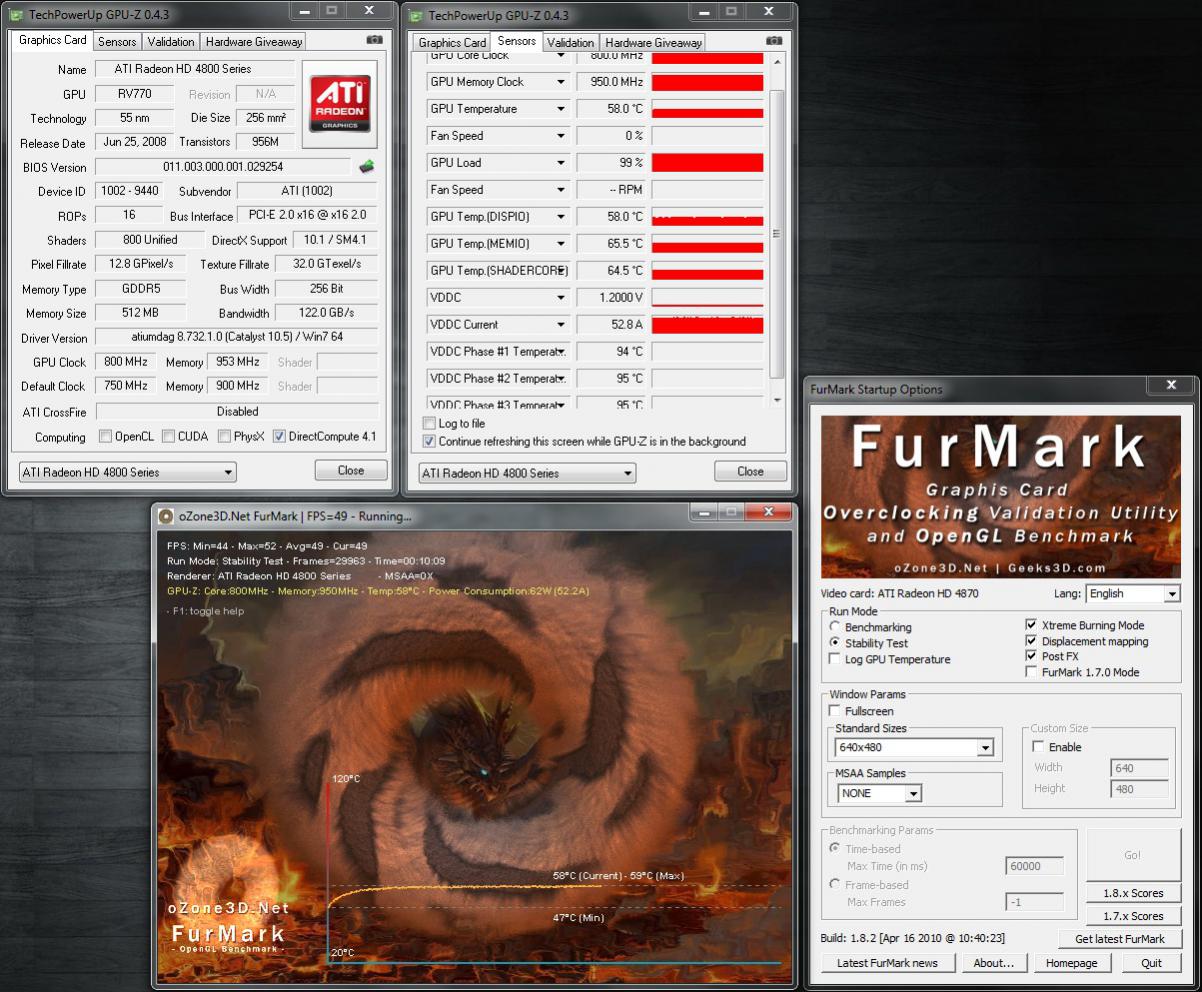

Habe ebenfalls den Musashi + der roten Grundplatte auf meiner HD4870 und die werden im FurMark Burning Mode knappe 115°C warm. (800/950@1.2V)
Stimmt, hatte den Thread vor ein paar Minuten geöffnet und da war das Bild noch nicht da. :lol:
Naja, dann bleibt die hohe Temp vom Memory I/O.
Musashi @ niedrigste Drehzahl: knappe 75°C im FurMark
Musashi @ höchste Drehzahl: knappe 55°C im FurMark
sprich: irgendetwas stimmt da nicht. ;)

Bei mir geht die Temp. kaum über 70°C unter Last (etwa 10°C höher als die GPU Temp.).
