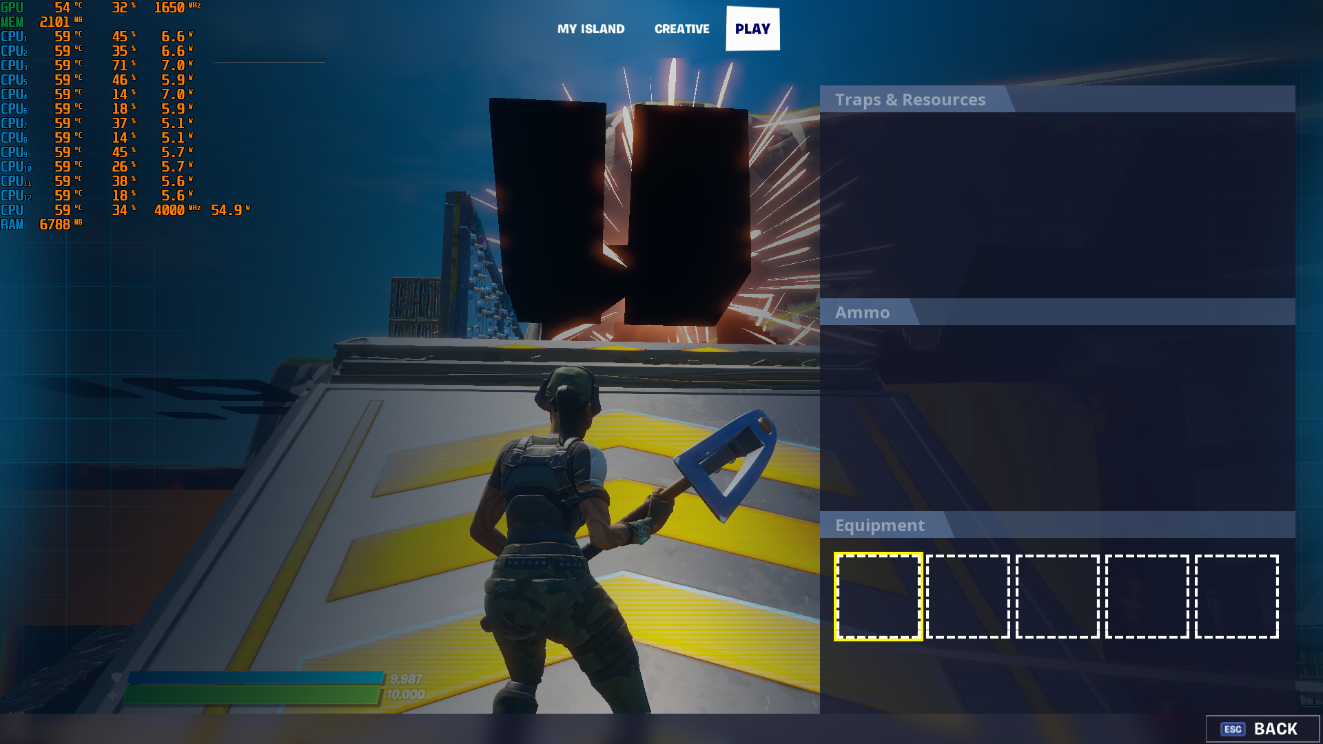

@Timdreher Du musst die Schritte aus dem Link eigentlich schon befolgen.. Wir wollen ja sehen was deine dein Prozessor und deine Grafikkarte bzw auch deine Temperaturen machen wenn deine FPS auf 60 fallen. Anders können wir dir (zumindest ich) nicht weiterhelfen.
Ein Beispiel: Sagen wir dein Prozessor wird zu heiß und taktet runter, deswegen deine FPS Drops. Ohne die Schritte aus dem Link können wir das dann aber leider nicht sehen..

Prozessor taktet hoch, wird auch nicht zu heiß. Welche Grafikdetails sind das und wie viel FPS? Die FPS sehe ich gerade nicht (oder ich bin wieder blind und übersehe die
). Grafikkarte ist halt kaum ausgelastet, das heißt: Dein Prozessor ist zu langsam.
Die FPS Angabe fehlt leider. Kannst du dir auch noch anzeigen lassen.

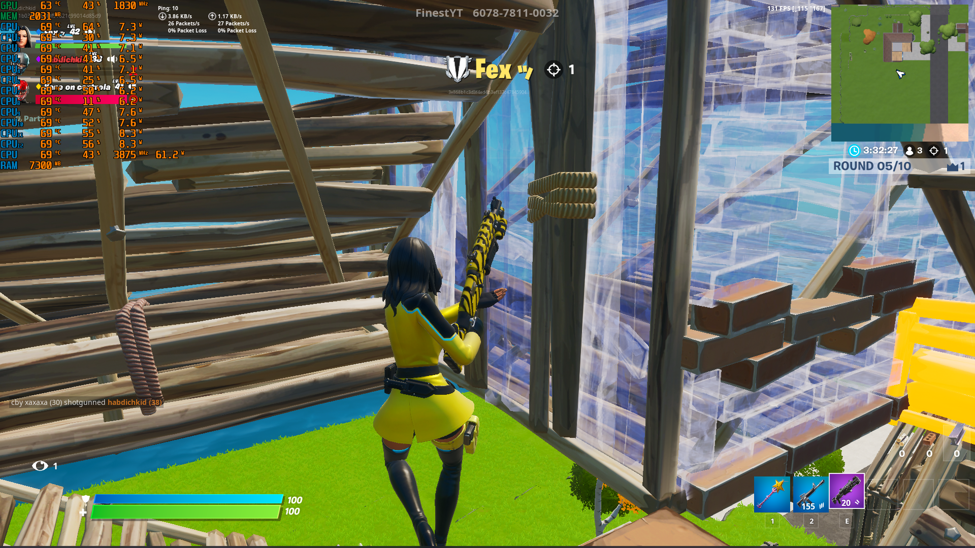

hier ist noch eins im game
@Timdreher dort kann ich nicht mal 160 halten

Wie soll man dir helfen während du spielst? Das was wir sehen ist: Der Prozessor ist zu langsam und sorgt dafür das die FPS droppen. Ich habe leider keine Ahnung warum. Die CPU taktet hoch, die Grafikkarte auch. Entweder das Spiel selbst hat momentan Probleme (gibt mittlerweile nen anderen Thread eines anderen Users mit den gleichen Problemen) oder es ist leider normal. Ich tippe auf das Spiel.
