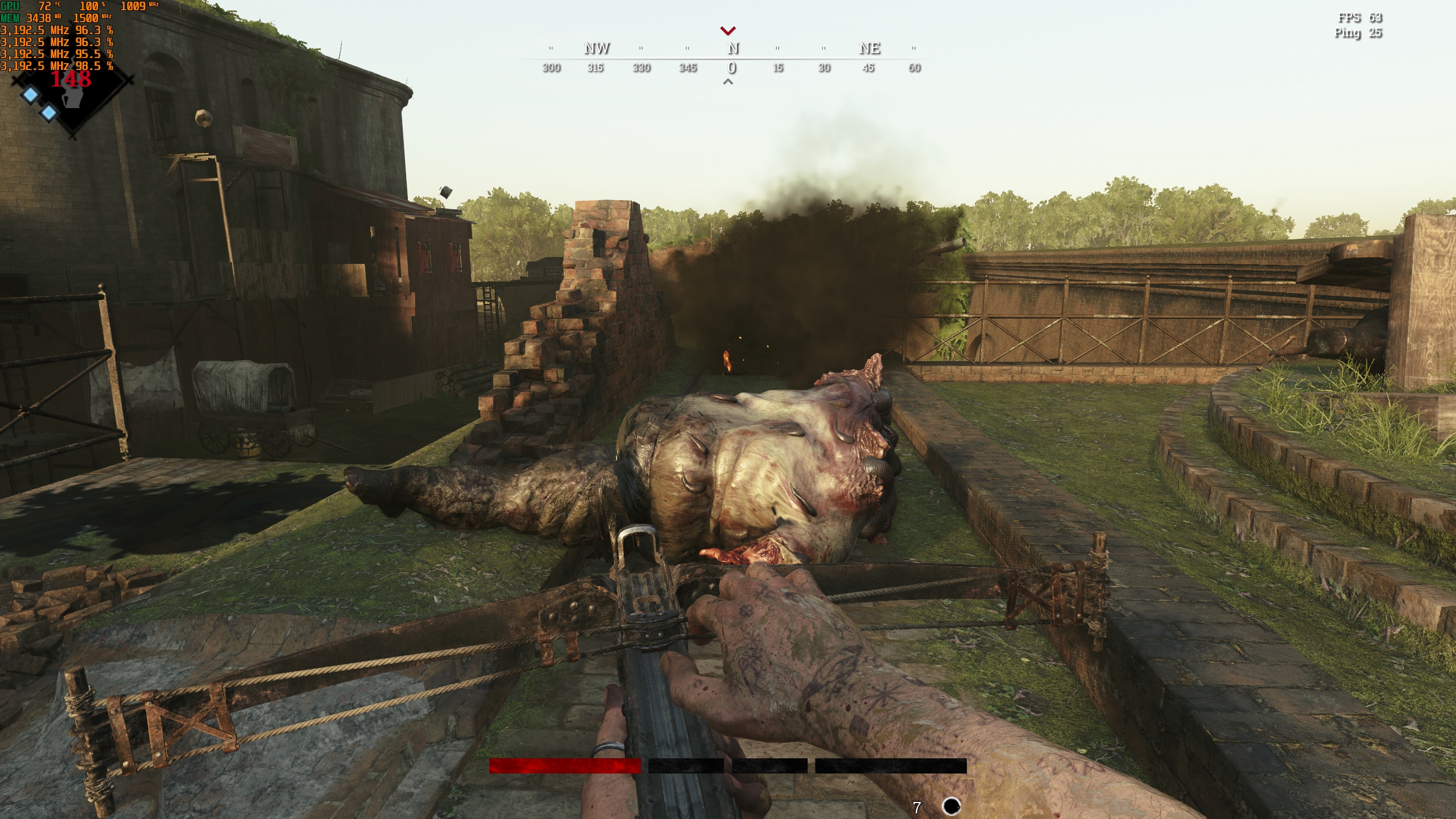

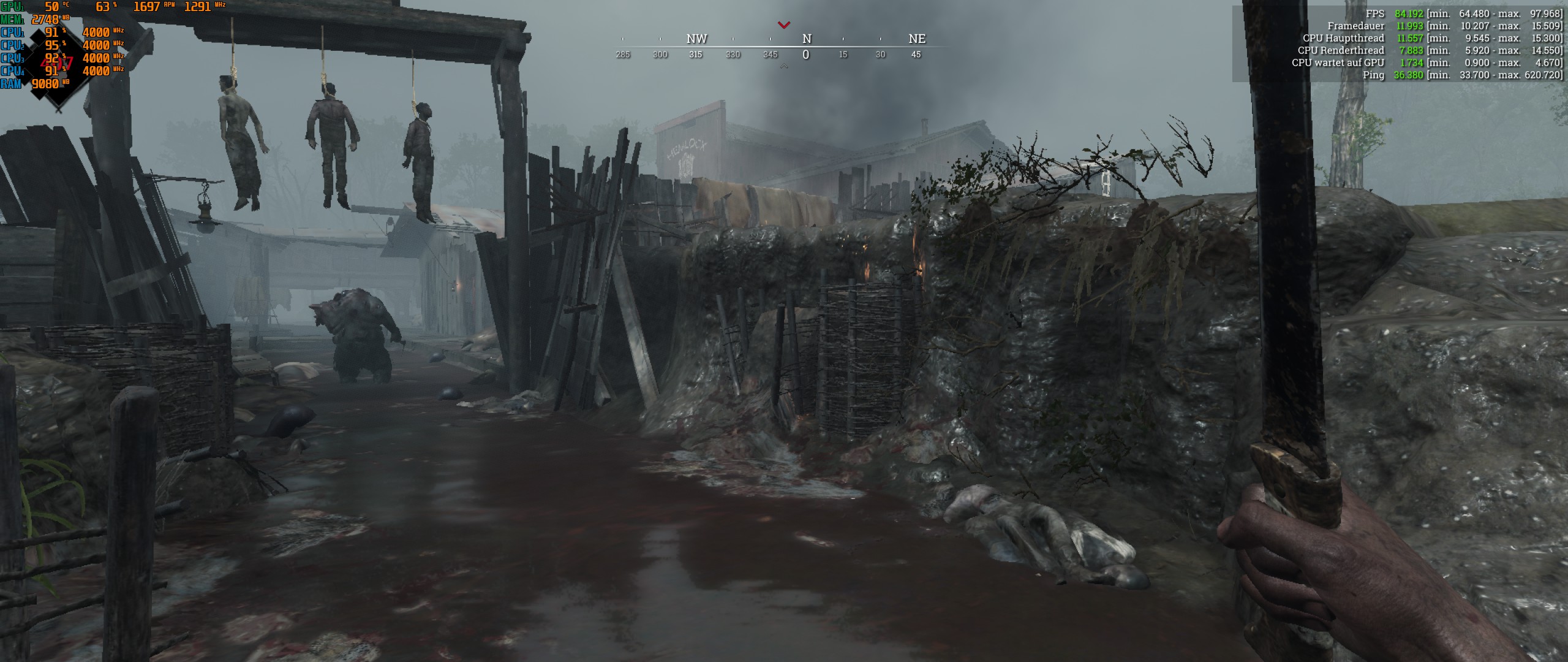

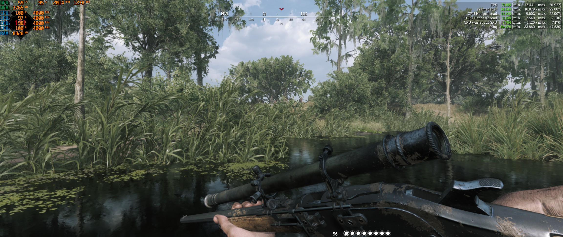

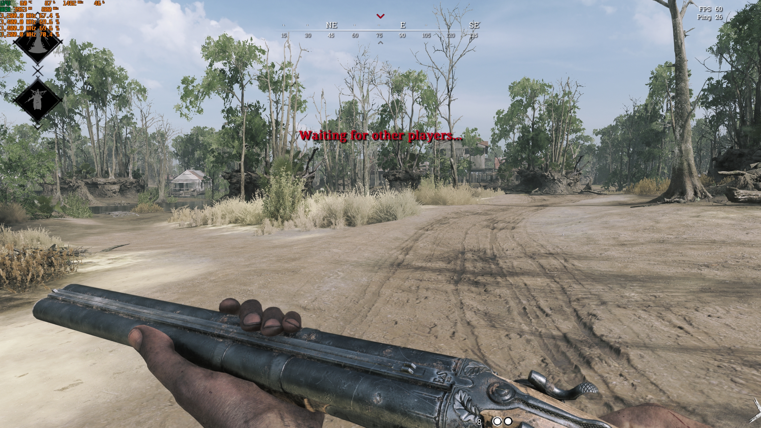

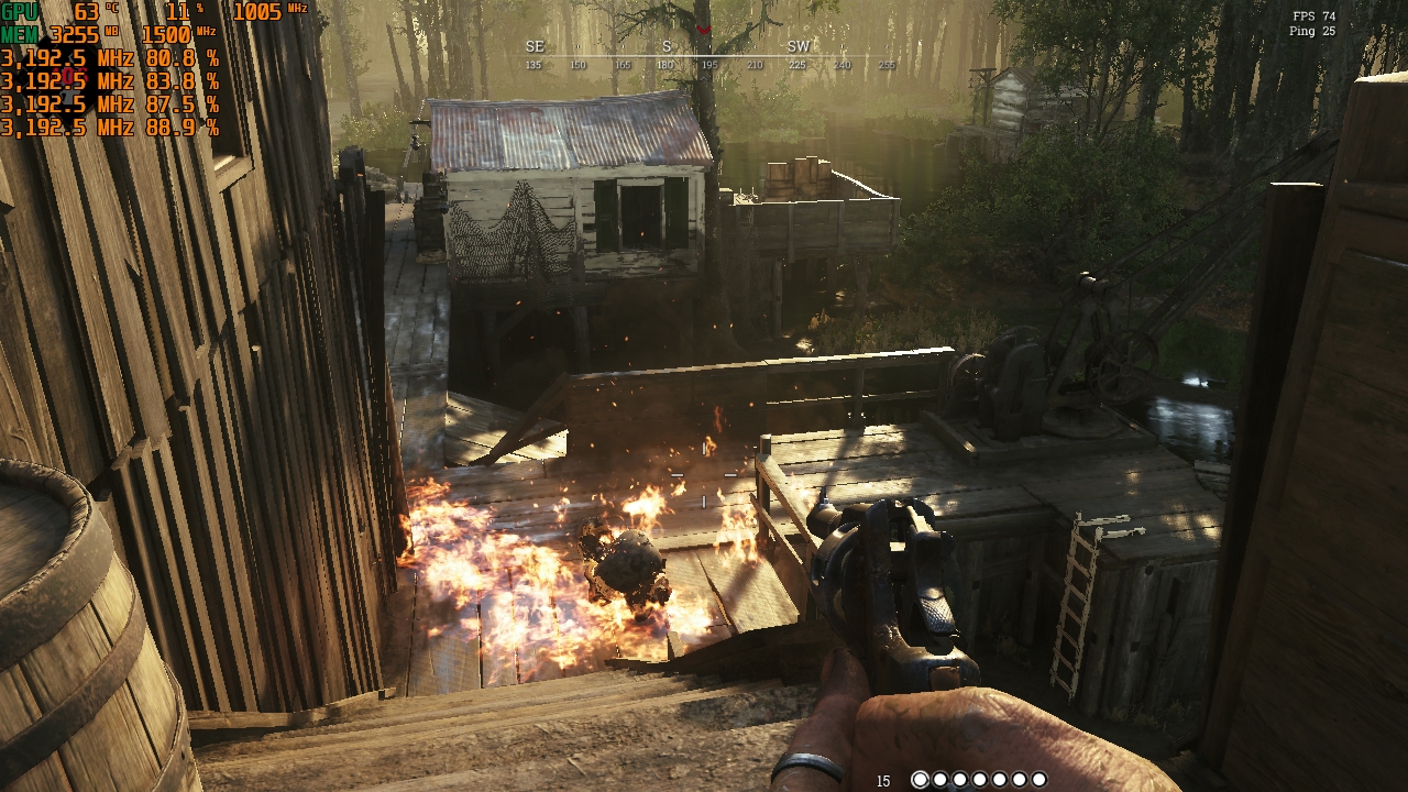

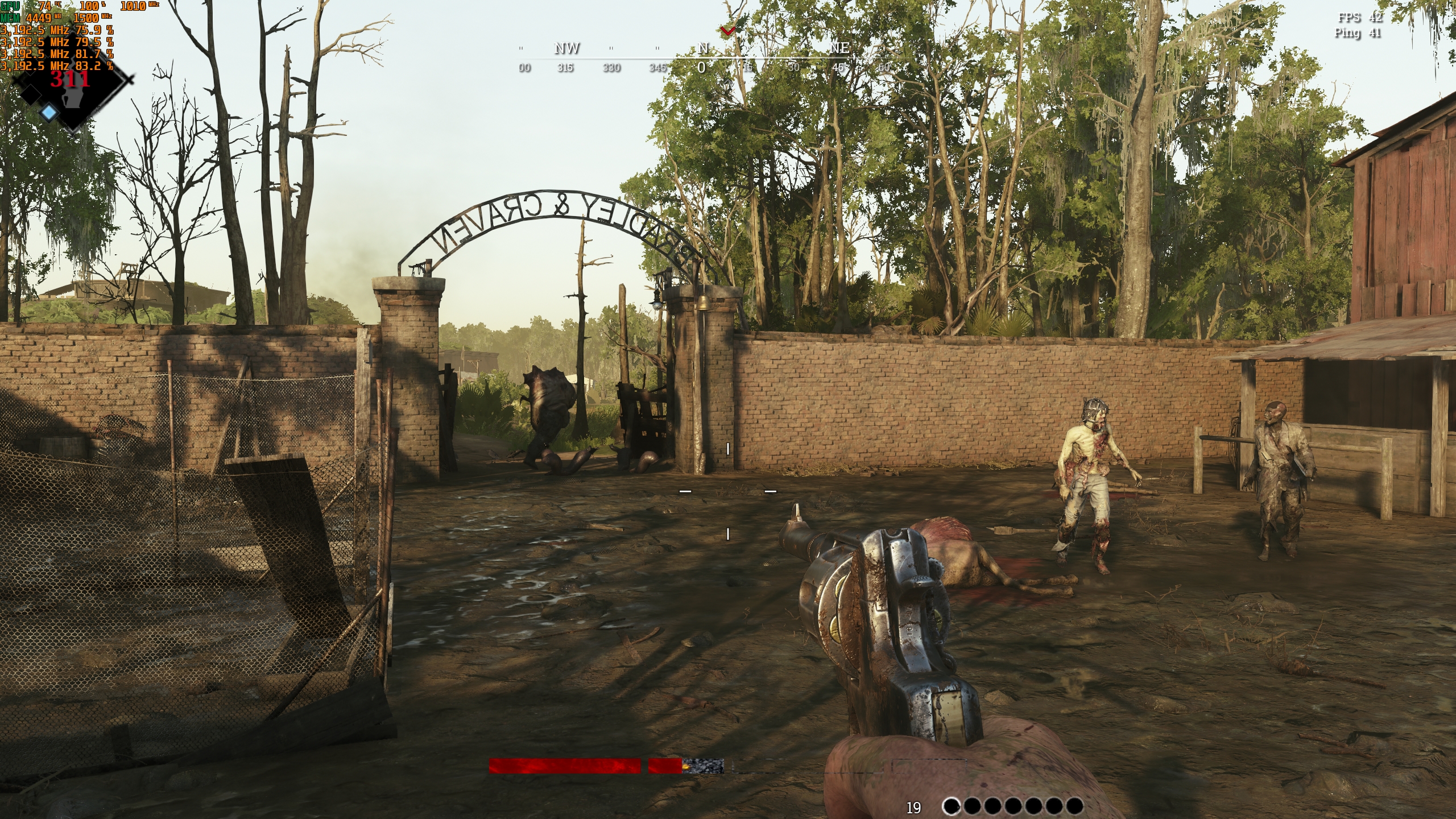

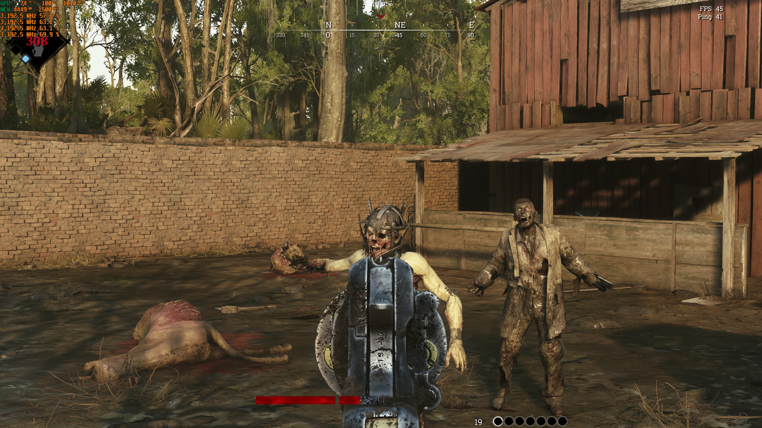

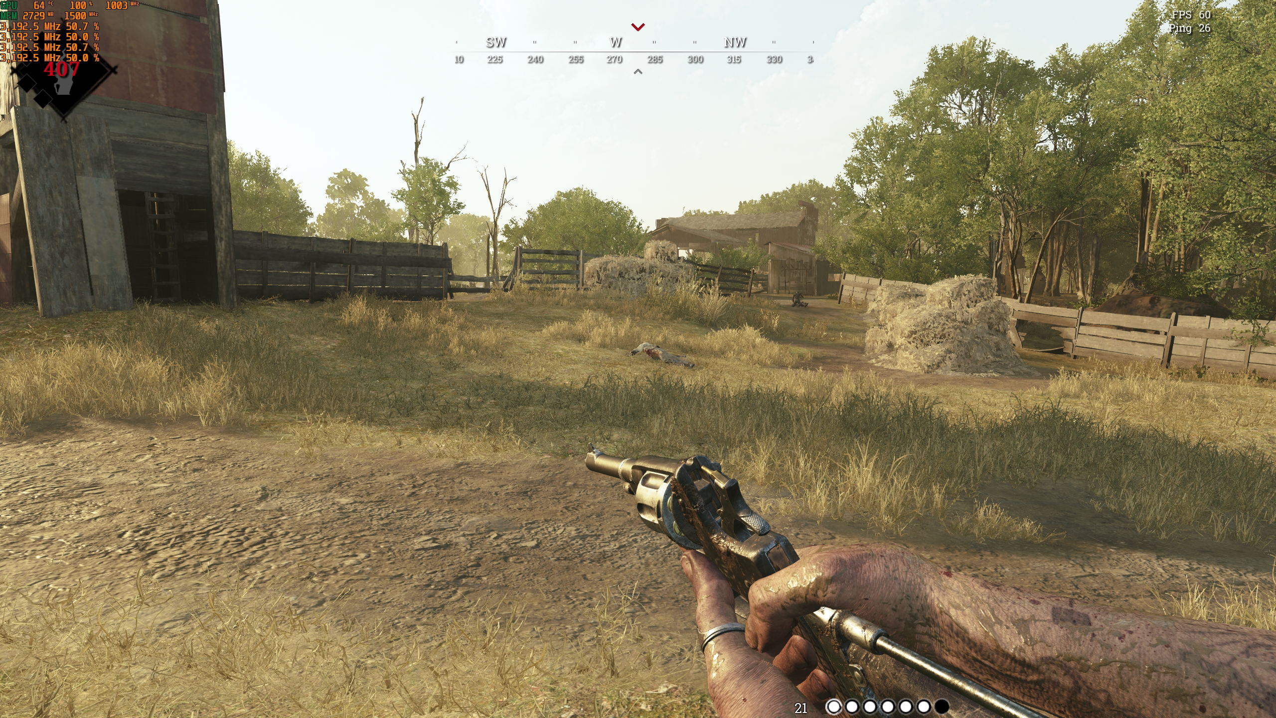

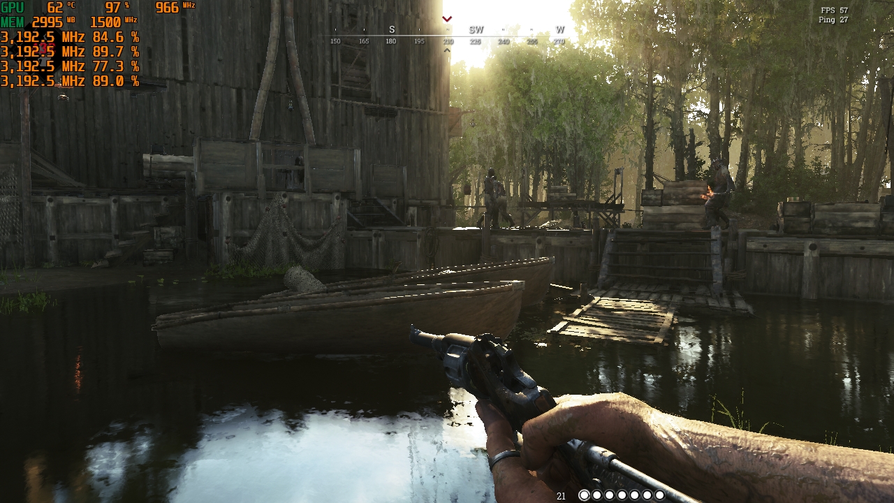

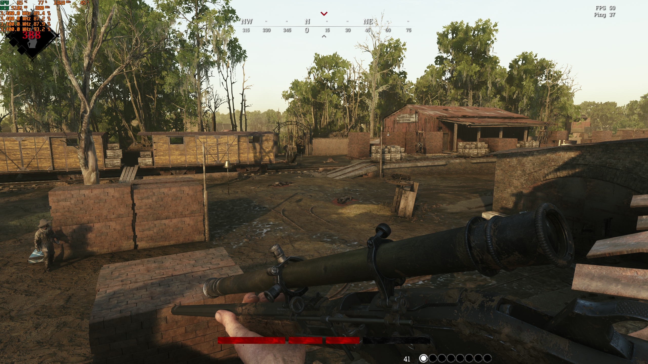

Hier hätte ich noch ein paar Screenshots:
Hier mit minimalen Details, voller Auflösung:
HuntGame_2019_04_29_23_10_45_493.jpgHuntGame_2019_04_29_23_15_12_256.jpgHuntGame_2019_04_29_23_19_23_793.jpg

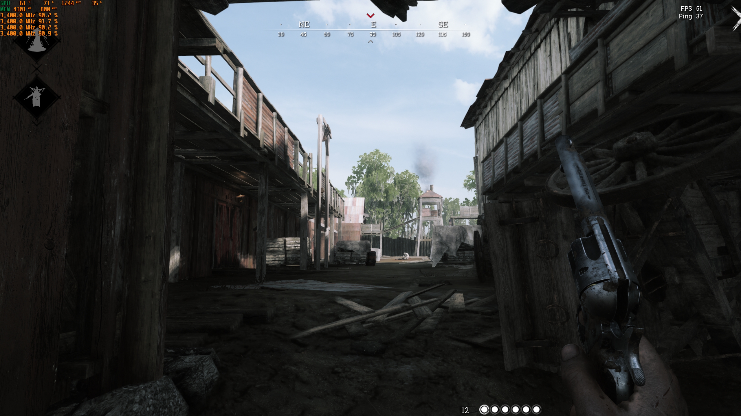

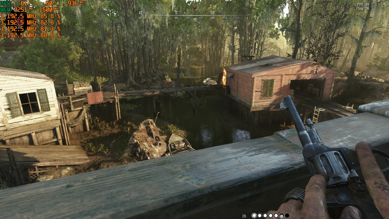

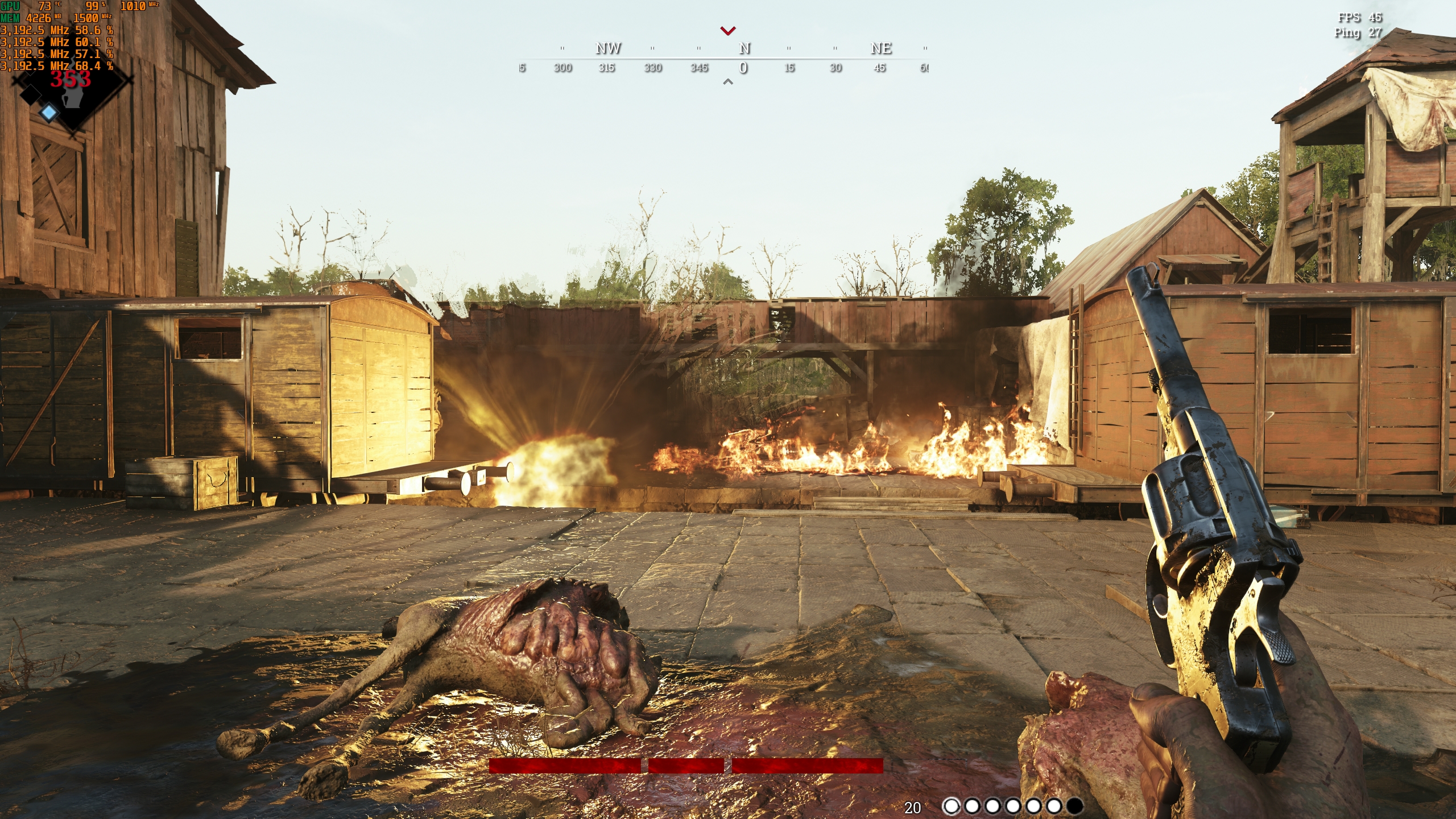

Hier maximale Details und minimale Auflösung (1024x576)
HuntGame_2019_04_29_23_29_07_810.jpgHuntGame_2019_04_29_23_29_36_765.jpgHuntGame_2019_04_29_23_29_59_591.jpg

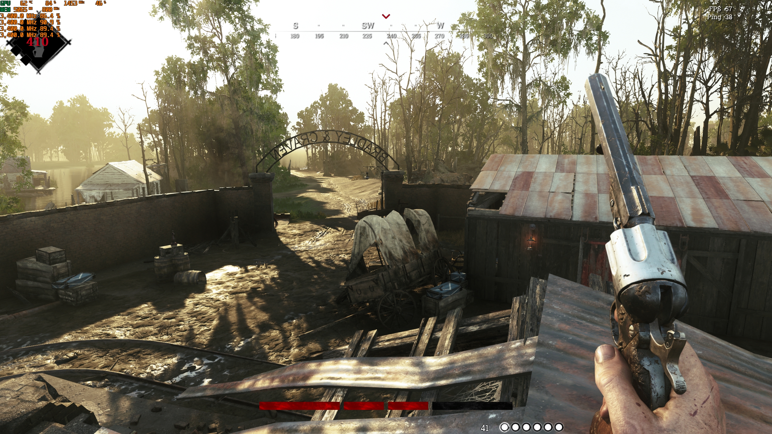

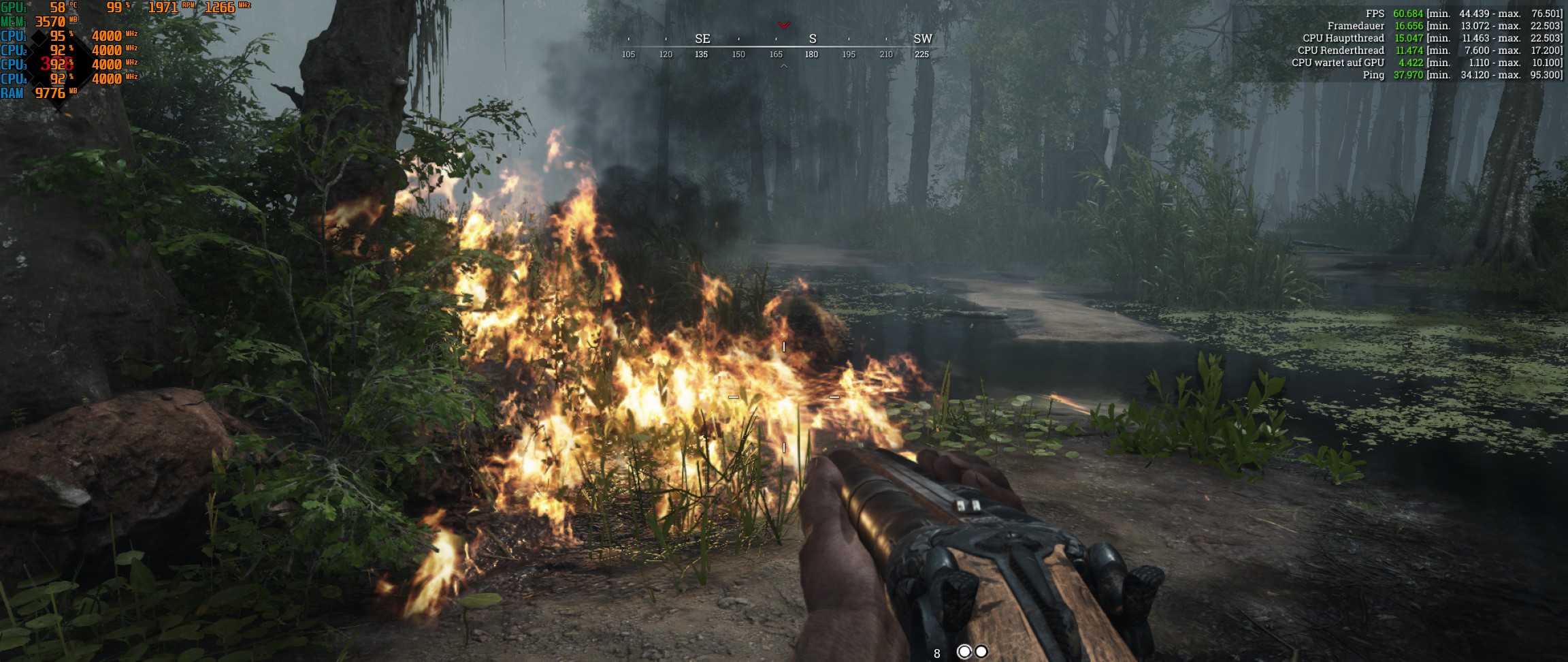

Und noch maximale Details und volle Auflösung:
HuntGame_2019_04_29_23_46_48_792.jpgHuntGame_2019_04_29_23_46_43_187.jpgHuntGame_2019_04_29_23_45_19_264.jpg

Du bist unter Max Details so sehr im GPU Limit, dass sogar die CPU nur bis ~60% ausgelastet ist.
Hingegen sieht man ziemlich gut wie deine CPU unter FHD @ low ebenfalls ein limitierender Faktor ist.
Drum wie gesagt: GPU tauschen bringt schon mal was, aber auch die CPU ist eine "Baustelle".

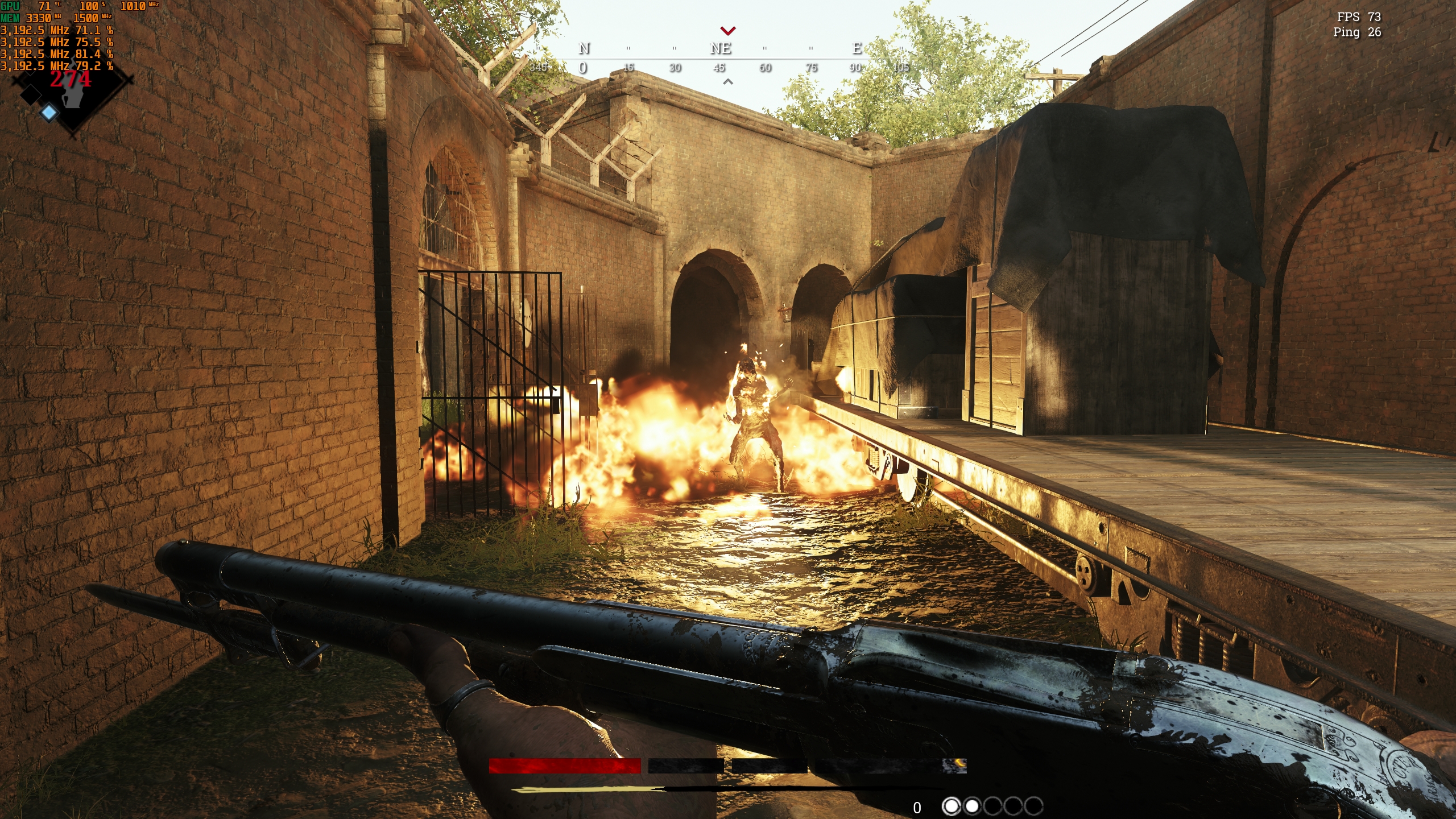

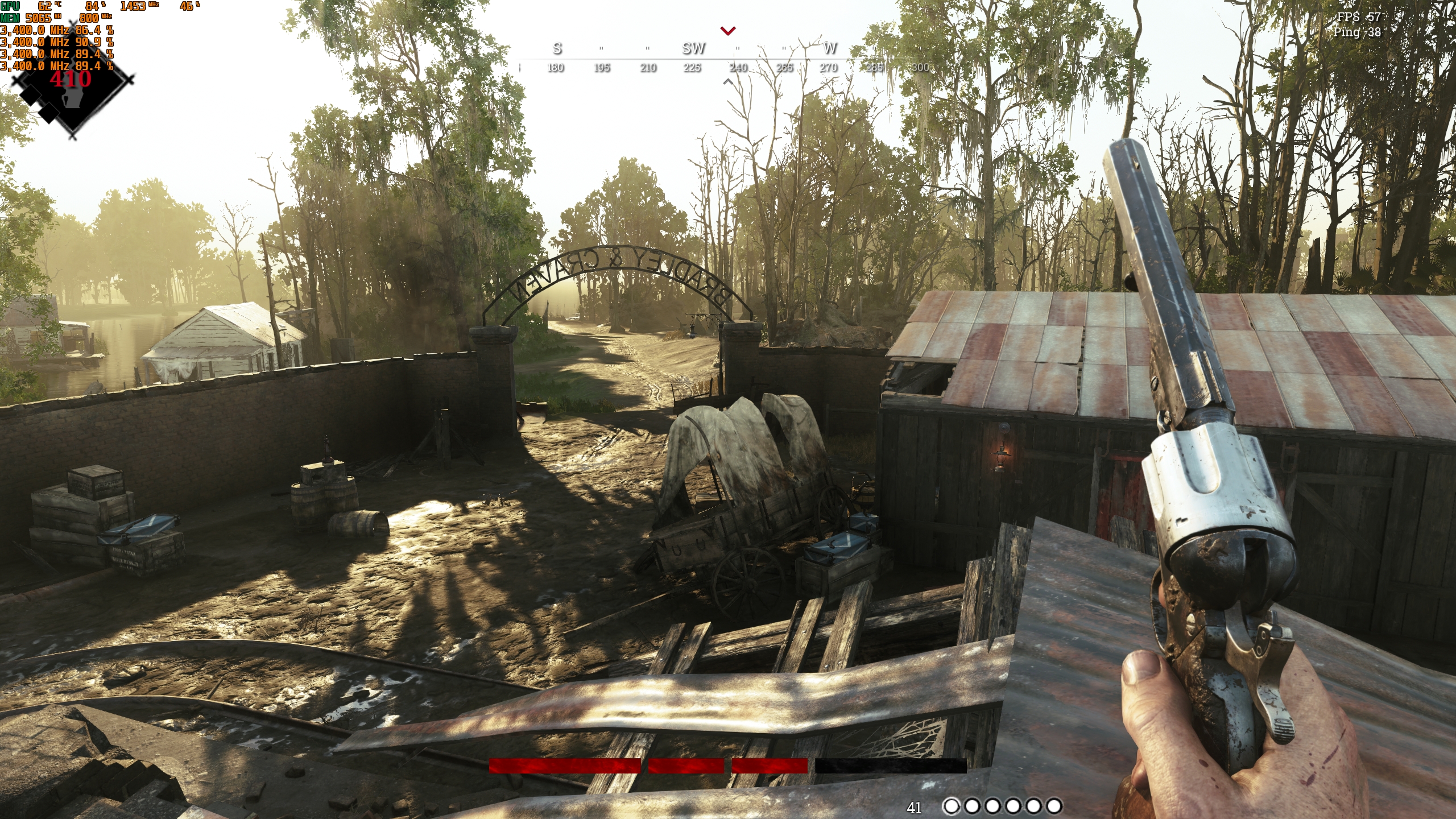

1440p, mittlere Details:
1440p, max Details
HuntGame_2019_05_04_13_20_57_354.jpgHuntGame_2019_05_04_13_25_02_613.jpgHuntGame_2019_05_04_13_24_18_086.jpg
Bei max. limitiert die CPU wie zu erwarten noch stark. Ich muss etwas rum probieren was ich da hoch stellen kann.

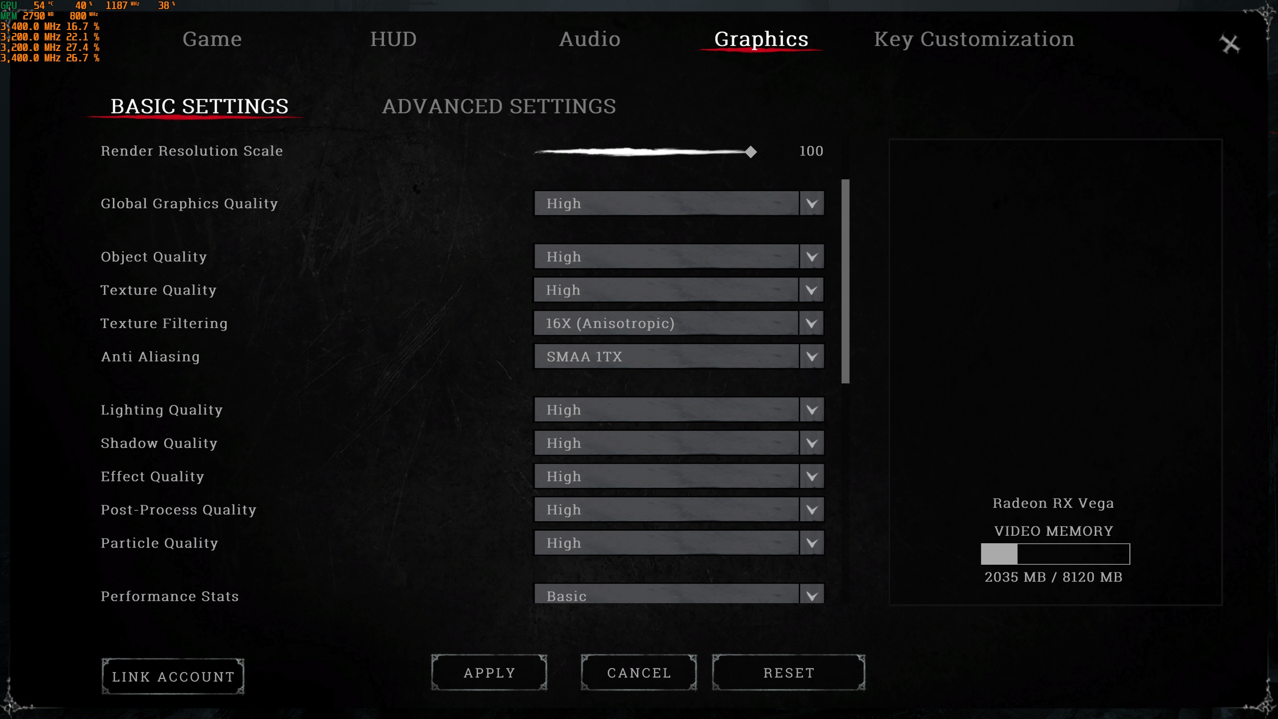

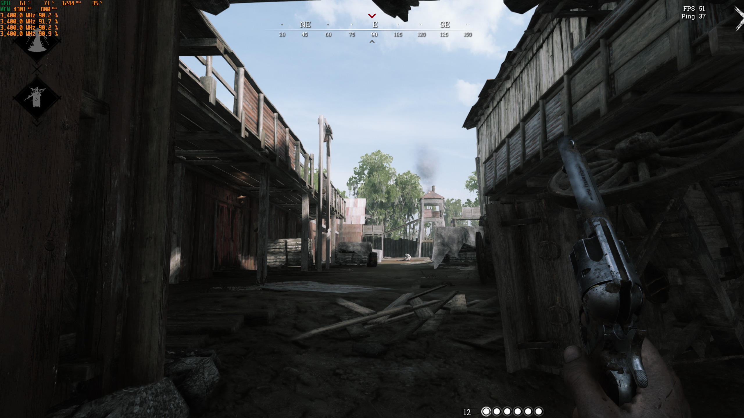

habe es hinbekommen. Hier shcon mal Bilder mit 1440p und maximum Details. (hab alles hochgeschraubt was geht) lief tatsächlich noch bei annehmbaren 55-60 fps
hier mit 1440p und low details
die GPU ruht sich aus, die cpu arbeitet weiter im akkord
und zu guter letzt eine Auflösung von 2304x972 mit ca 2/3 hohen Details (Nvidia optimiert)
dann wohl eher die cpu statt gpu? andererseits läuft es ja eigentlich ganz ordentlich...mehr als 60fps kann mein Bildschirm auch nicht.
Ja, aber deine FPS liefen bei 84. Das heißt deine CPU schafft schon noch einiges. Vor allem wenn du eh nicht mehr als 60 FPS brauchst.
Beim High Szenario liegt die GPU bei 99%, so solls ja sein. Ne neue CPU wird dir da nicht mehr bringen.
Mit einer neuen GPU (5700XT oder 2070) würdest du mehr bekommen.
Mich wundert, dass die 970 überhaupt so viel schafft auf 1440p High.
Hast du denn FPS Einbrüche? Das war bei mir der Grund fürs Upgrade, weil es einfach gestottert hat, vor allem bei überqueren der Compound Grenzen.
Deswegen steht bei mir alles auf Medium, damit habe ich stabil über 60 FPS, sprich bei aktiviertem vSync gibt es da keinerlei Schwankungen.

hab mich ja nur ran gehängt und bin nun dankbar für eure Meinungen. Einbrüche hab ich zum Glück gar keine. Laufe nun mit etwas geringerer Auflösung und Einstellungen zwischen Medium und high (letzter Screenshot von mir) ganz zufrieden durch die Sümpfe. Die 970 ist eine AMP von Zotac...möglich dass die etwas mehr reißt als eine "normale" 970. So weiß ich zumindest dass ich noch ein wenig so weiter machen kann und dann bei Zeiten beides tausche wenn nichts mehr geht.
