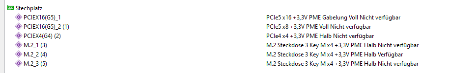

Etwas komisch erscheint mir folgender Auszug aus der Mainboard Analyse von SiSoft Sandra:
