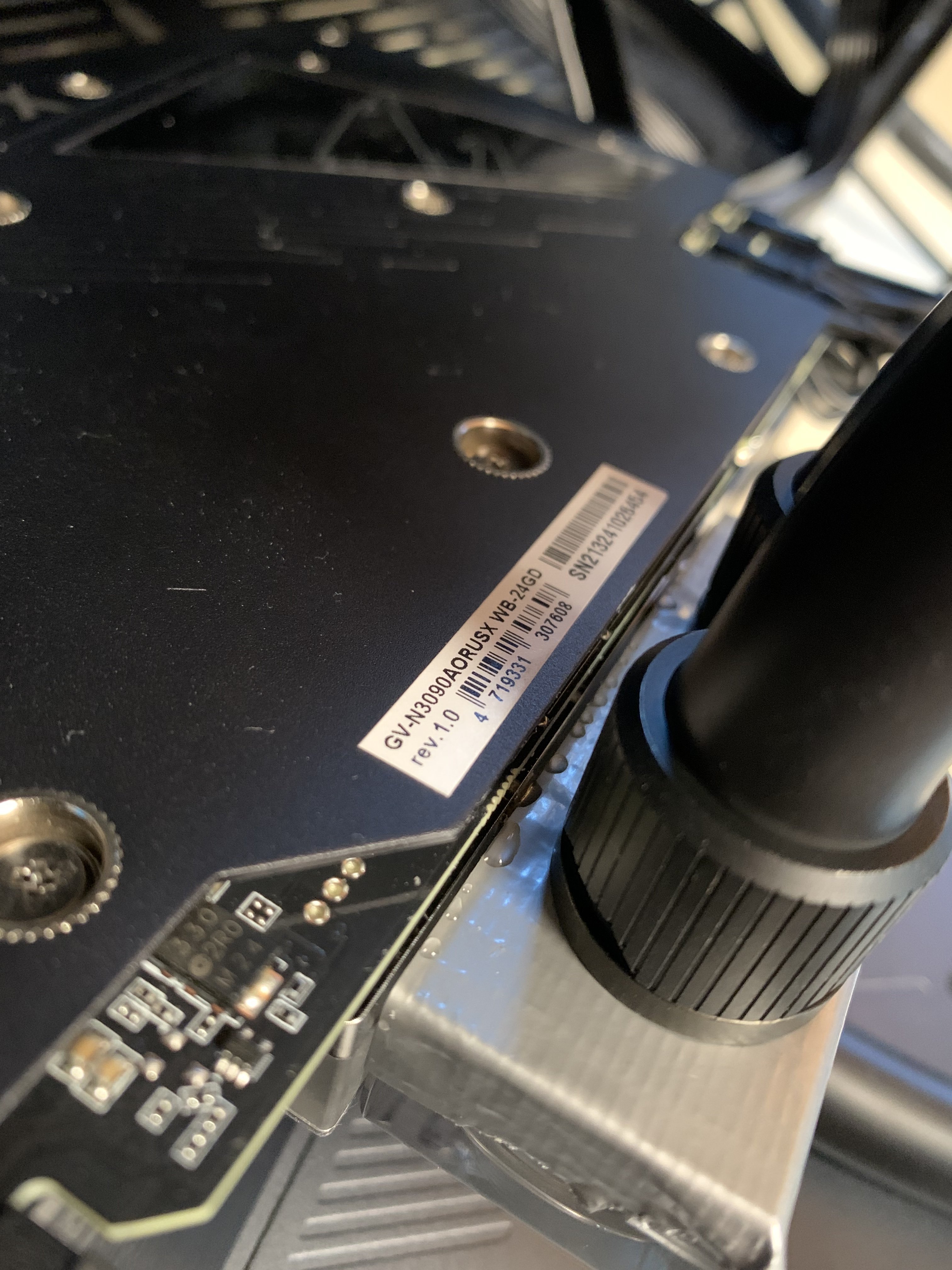

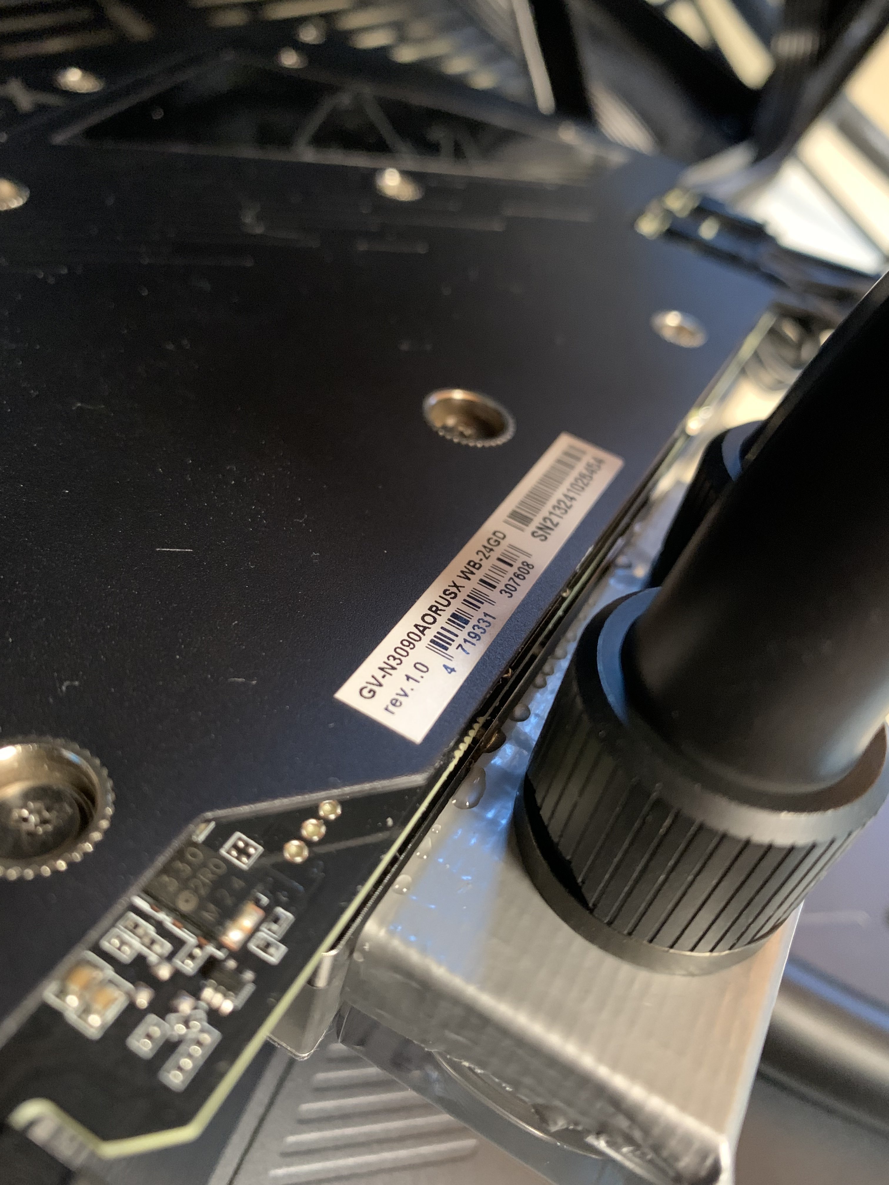

Zu früh gefreut…
Jetzt habe ich echten Wasseraustritt…
Bin mir unsicher ob es von den Fittingen kommt oder ob die Anschlüsse an der Karte selbst undicht sind.
Durch das Gaffertape ist es wohl irgendwo nicht mehr ganz dicht…
Denkt ihr Paketklebeband (viel dünner) isoliert noch gut genug um es damit mal zu versuchen?

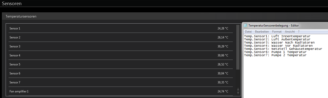

Aber mal eine andere Frage zum Kühler.
Ich habe die Pumpe relativ hoch gestellt. Damit macht sie 105 l/h Durchfluss.
Das Wasser geht laut Aquaero mit 30,5 Grad in die Radiatoren und kommt mit 30,3 Grad wieder raus.
Zudem zeigt Aquaero 250 Watt Leistungsaufnahme.
Das kann doch beides nicht passen?
Doch, weil die Wassertemp im Kreislauf ein Equilibrium erreicht. Das passt schon so.

Das Wasser tritt dir an der Verbindung Terminal/Block aus. Wohl zu viel Druck/Gewicht an den Terminals nach unten bzw oben.
ED: Das Problem hatten die RTX2000 Blöcke von Corsair in Revision 1 auch. Designfehler, haben die verbessert. Hat Gigabyte hier wohl vergeigt.
Reaktionen: 1337LEET
Es könnte auch sein, dass die Dichtebene nun nicht mehr zwischen O-Ring und Fitting, sondern zwischen Gaffertape und Fitting verläuft, da Gaffertape relativ dick ist. Zudem ist es nicht als dichtend zwischen ihm und Metall gedacht, auch wenn es selbst wasserdicht ist. Eine Alternative könnte Teflonband darstellen, es ist nur ca. 0,1 mm dick so dass die O-Ringe wieder die Dichtfunktion übernehmen.
Ich bin der Meinung, da müssen die Konstrukteure der Karte nochmal ran, das ist für ein Produkt in dieser Preisklasse eine Zumutung. Das handelsübliche Fittings Kontakt zu diesen Ringen bekommen können ist m. E. ein Konstruktionsfehler.
@Binalog sehe ich genau so.
Die Karte ist eine Zumutung.
  • normale Fittinge berühren die Leiterbahn der Leak Detection
  • das Modul mit den Anschlüssen ist offenbar nicht dicht mit dem Kühler verschraubt und tropft
  • die Kühlleistung im Allgemeinen und vor allem auf dem VRAM der Rückseite ist kaum besser als unter Luft.

@1337LEET : Haben die Verschraubungen überhaupt eine Dichtung drunter (so wie bei den von mir verlinkten CK-Verschraubungen zu sehen? Weil die plan auf der Oberfläche aufliegen, sieht es nicht so danach aus. Und mit Teflonband oder Dichtmasse auf dem Gewinde wirst Du die bestimmt nicht reingedreht haben (würde auch dem Plexiglas nicht so gut gefallen).
Sie haben einen Dichtring.

Das Problem ist offensichtlich der Kontakt der Fittings mit dem metallischen Ring der leak detection, nicht eine Undichtigkeit des Gewindes. Die Dichtung muss der elastische O-Ring am Fuß des Fittings übernehmen. Das Teflonband soll nur den galvanischen Kontakt zwischen Fitting und dem metallischen Ring der leak detection verhindern, ohne dabei zu hoch aufzutragen, dass dabei das notwendige Anzugsmoment auf den O-Ring verloren geht und dieser seine Dichtwirkung verliert.
Wie gesagt, m. E eine Fehlkonstruktion, sieht auf dem Hochglanzprospekt toll aus, macht in der Praxis aber mehr Probleme als es löst. Für die Detektion von auslaufender Flüssigkeit hätte die Breite eines Haarrisses genügt, der aber nicht so toll aussieht.
