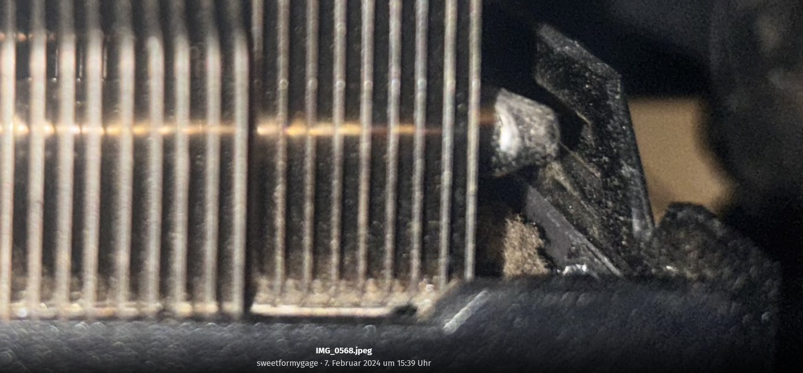

Bei den Fotos würde ich nicht abschließend werten wollen, selbst was den Dreck angeht. Mit Handykamera und Blitz kann das schnell viel schlimmer ausschauen als in echt. Auf dem einen Bild schaut das ganz normal aus, auf dem anderen dreckig.

Zur Klarstellung die Verfärbungen in den steckplätzten ist das geschmolzene Plastik und keine Nikotin verdreckung sämtliche Kabel waren fest eingerastet und der pc lief 1 Jahr ohne Probleme

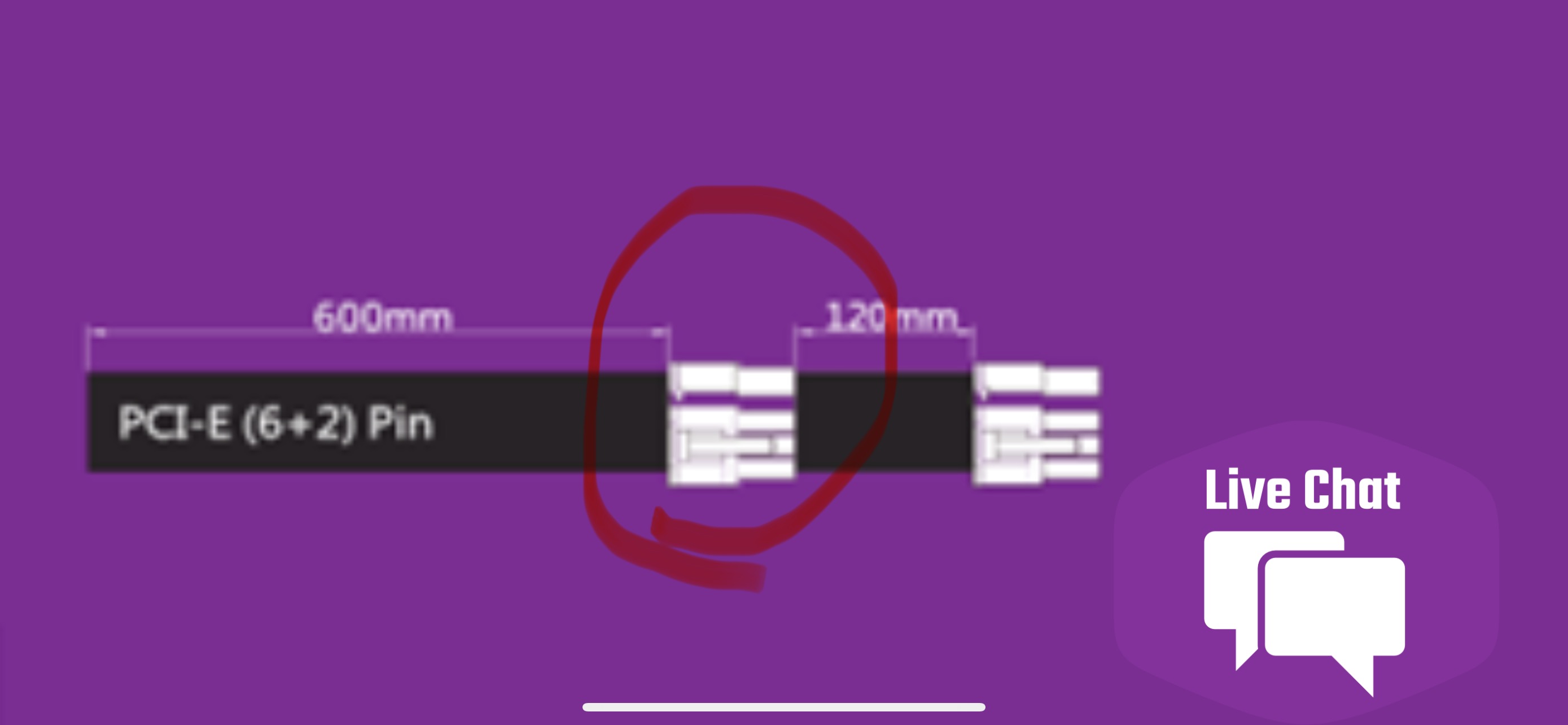

Auf Bild 2 sieht man ein Y-Kabel -> Selbstverschuldung.
y-Kabel ?

Die Kabel sind am Ende aufgeteilt. In 2x 8 Pin. Nennt sich Y. Weil es aufgetrennt ist, wie ein Y.
sweetformygage schrieb:
Ja diese kable wurden mir beim netzteil mit geschickt aber ich benutzte 3 stück jeweils 1 pro slot.
Wenn du 3 getrennte Kabel genutzt hast. Und jeweils davon nur das Hauptende, so wäre es am besten gewesen. Dann trifft dich auch keine Schuld, sofern die Stecker voll eingerastet waren.
Es wundert es mich allerdings, das an einem der Arme, also nicht an dem Hauptstrang, eine Verbrennung am Stecker ist.
Ja ich hatte alle 3 Genutzt also die Hauptstecker mir ist dann vor ca. 1 woche der eine ein bissien weg geschmorrt und ich hatte ihn ausgetauscht mit dem zweiten der dann komplett weg geschmorrt ist.

Bist du dir sicher das du 3 einzelne Pcie Kabel an der Grafikkarte hattest und nur jeweils den ersten Stecker angeschlossen hattest ?
Dein NT hat sogar 16AWG Kabel sollten also genug aushalten.

Klar versuchen kannst du es, ich würde mir nur keine wirklichen Hoffnungen auf irgendwas machen. Für mich sieht das wie ein Klumpen Staub und Teer aus, möchte gar nicht erst wissen wie der Rest aussieht und jede Garantie hat ihre Grenzen. Ich zitiere hierzu ASRock:

Wie bereits einige Vorposter geschrieben haben, dürfte die Ursache schlichtweg den Staub und Teerablagerungen geschuldet sein, die einen Kurzschluss bei einigen Leiterbahnen oder Bauteilen verursacht haben. Ich würde hier nicht einmal die Kabel und Stecker vermuten, die waren ja eingesteckt und dürften die Pampe nicht direkt abbekommen haben, aber es dürfte ein Kurzschluss irgendwo dahinter, zu einer Überlastung der einzelnen Zuleitungen geführt haben.
Jepp. Wenn drei Kabel genutzt wurden war wohl das falsche Ende eingesteckt. Ist mir auch aufgefallen... aber ob das der Auslöser war?? Dann wäre doch nur dieser Stecker betroffen? Vielleicht ein zu aggressives OC ?
