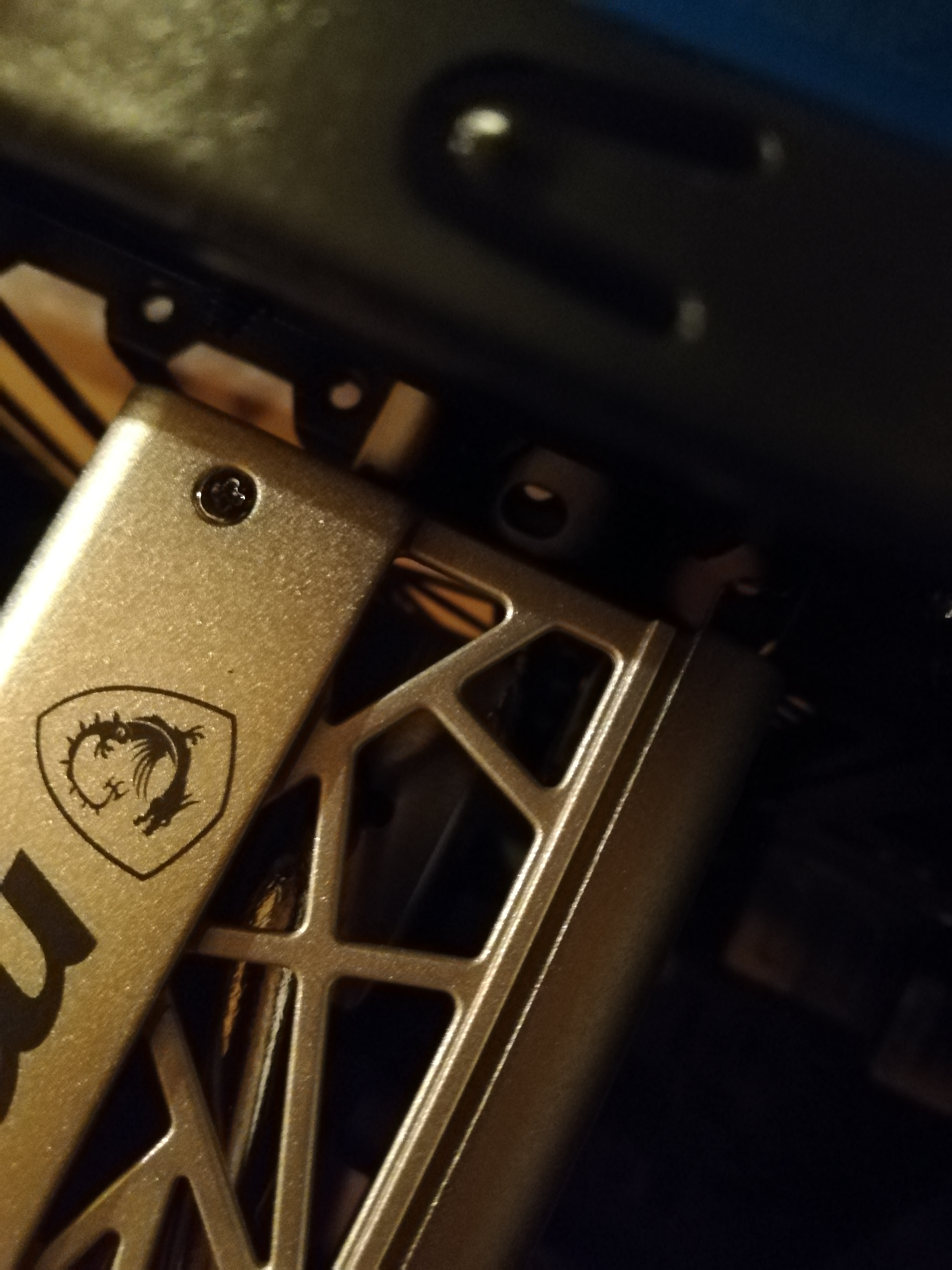

Danke für die Antworten, ich bin noch unerfahren 😅. Deshalb wollte ich auch fragen ob man zwingend die Grafikkarte fixieren muss. Ich hab gehört, dass der PCIE x16 Anschluss vom Mainboard sich verbiegt, aber um die Schraube ins Gehäuse zu drehen müsste ich die Grafikkarte mit sehr viel Gewalt gegen die Gehäuserückseite drücken, ist das normal?
Es wäre in solchen Fällen sicherer, wenn Du ein Foto hochladen könntest. "Sehr viel Gewalt" ist leider subjektiv und auch relativ ^^
Reaktionen: NicoTheo04
Es geht um das halb verdeckte Loch
NicoTheo04 schrieb:
Verarbeitungsqualität des Gehäuses halt.
Fertigungsschwankungen sind normal und bei günstigerem EK "normaler".
Es sollte sich dann aber schlussendlich das Gehäuse ranziehen... ^^
Nickel schrieb:
Fotos diebezüglich werden nicht benötigt @ TE.
Es ging bei den Fotos um das Gehäuse und das "Spiel" zwischen Verschraubung der Graka und Gehäuse, nicht um das Netzteil ^^ Zum Gehäuse: das liegt meiner Erfahrung nach noch im Toleranzbereich je nach Gehäusegüte.
Reaktionen: Nickel
Verbiegen eher nicht. Bei mir drückt die Soundkarte weiter unten auch ein wenig in Richtung der Festschraubung und ist weiter hinten nicht 100% tief in den Slot gedrückt. Funktioniert aber trotzdem tadellos.
Bei der Graka habe ich das Phänomen nicht, da gibt es ja auch extra Halterungen unten am Slot.
Dann liegt es sicherlich am Gehäuse, habe es jetzt kreativ gelöst, danke für eure schnellen Antworten.
