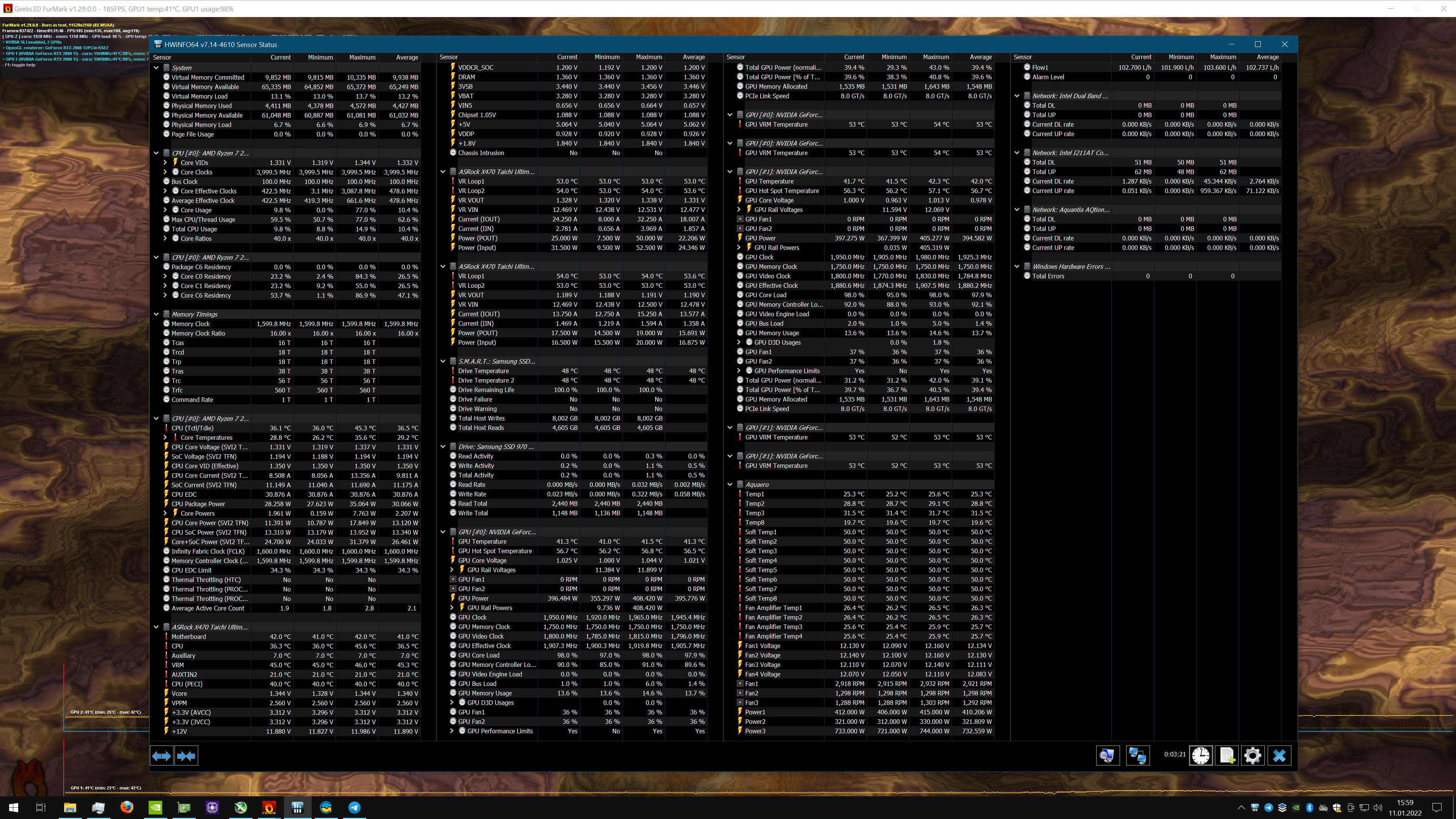

Ich habe mir nen Custom Loop gebaut mit der wohl bekanntesten Kombi... O11 Dynamic XL + EK Distroplate.
Die GPU ist ne Asus ROG Strix 2080 Ti und hat den Wasserblock hier mit der einfachen Backplate.
Beim Spielen sah es bei mir so hier aus (rechte Spalte)
  • T_Sensor ist die Wasser Temperatur
  • Chassis2 sind die Radiator Fans
  • AIO Pump logischerweise die D5 Pumpe
Die normale GPU Temperatur finde ich noch ok, aber die Hotspot Temperatur ist doch etwas zu hoch für meinen Geschmack.
Hab ich beim Zusammenbau des Wasserblocks was falsch gemacht und der Kühler hat der Stelle keinen richtigen Kontakt? Oder ist das einfach so und ich muss warten auf ne neue GPU mit ner Active Backplate?

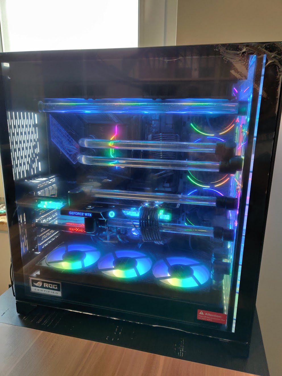

Der Loop sieht so hier aus
  • Unten und oben jeweils n EK Coolstream 360 PE Radiator mit 3x EK Vardar Lüftern
  • der Temp Sensor sitzt ganz unten im Loop. Mag sein, dass da nicht viel Kühlflüssigkeit vorbei kommt.

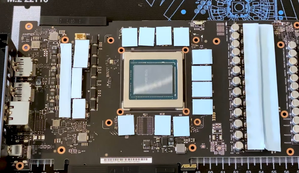

Für die Installation vom GPU Block hab ich die beiliegende WLP und Wärmeleitpads benutzt.
So wie in dem Video

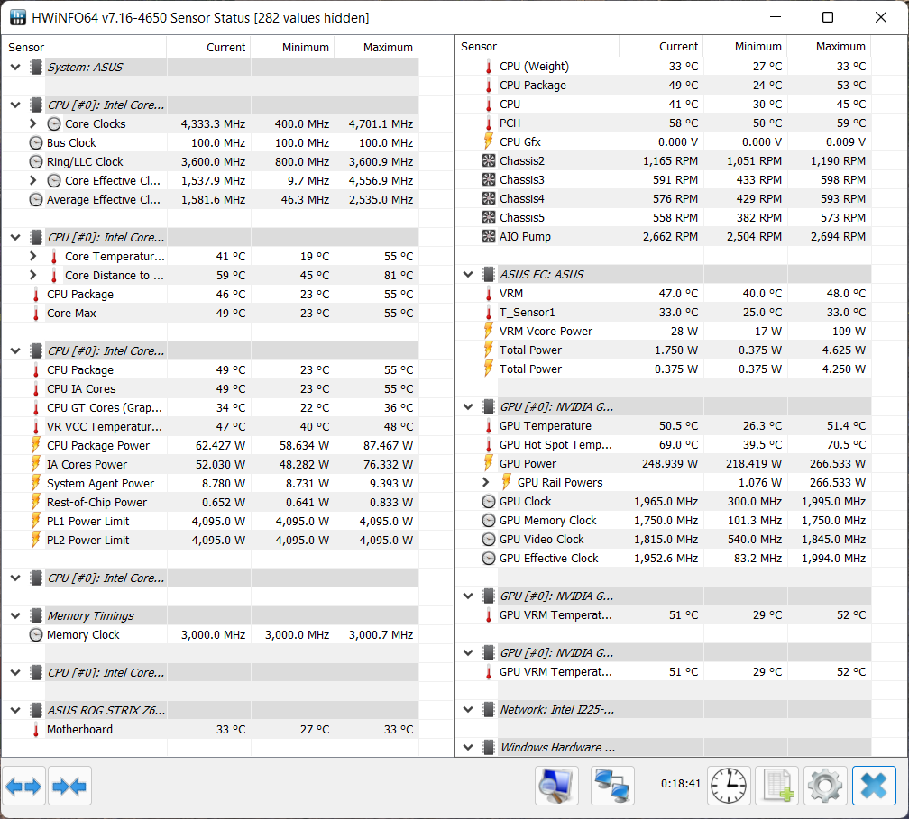

So sieht es jetzt aus
Das ist nur, wärend im Hintergrund Elder Scrolls Online im Window Modus läuft, wärend ich das hier tippe.
Dafür das die Wassertemperatur nur 33°C haben soll, kommen mir die 51°C auf der Grafikkarte recht hoch vor.

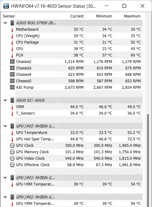

Ich kann nur mit 2080 (ohne ti) Werten herhalten.
Wie viel Vcore liegt auf deiner Karte an?
Das ist schon sehr wenig Radiatorfläche wenn das jetzt schon fast 40° aufm Wasser hat. Sonst is das schon ziemlich warm, meine 3090 hat da aufjedenfall weniger, aber hab auch deutlich mehr Radifläche, es kann auch einfach schief montiert sein oder zuviel WLP.
kommt mir auch leicht erhöht vor. bei der wassertemperatur sollte die gpu nicht so heiß werden - die sollte unter 50°C bleiben. hotspot bei grob 70°C ist auch nicht toll. aber nach einem akuten problem sieht das auch nicht aus.
ggf. ließe sich das schon mit einer anderen wärmeleitpaste, die anders aufgetragen wird, beheben. hier kryonaut oder kryonaut extrem mit einem spachten verstrichen. dann sorgfältig den kühler verschrauben und schrauben häufig über kreuz wechseln (für die gpu).
Ich hab mal die Kryonaut bestellt. Ich denke aber, dass es eher an der Speicherkühlung liegt. Denn in Furmark geht die Hotspot Temp nicht so hoch, weil die Speicherauslastung nicht so groß ist.
Vermutlich sind da die Wärmeleitpads nicht so doll oder sitzen nicht richtig.
Ich hab die halt so draufgepackt wie der Typ im Video hier.
Machen die Wärmeleitpads da was aus?
Seh gerade bei Amazon, dass es welche mit ganz unterschiedlichen W/mK gibt... von 6 bis 16.
Hi,
hol dir von Arctic oder Alphacool Pads mit 7 W, WLP in dünner gleichmäßiger Schicht drauf, die Schrauben ordentlich anziehen beim Zusammenbauen und es müsste wesentlich besser sein. Für 250 Watt rum ist das in meinen Augen doch ein wenig warm.
