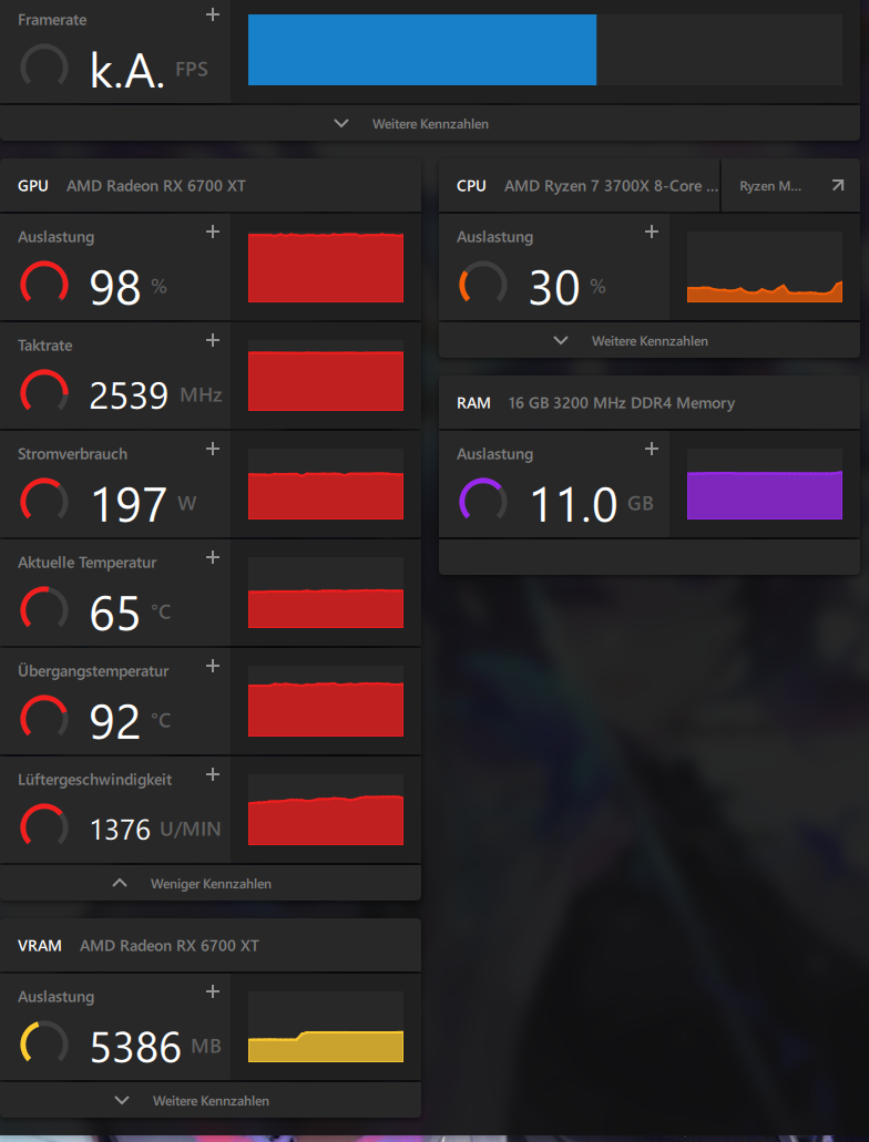

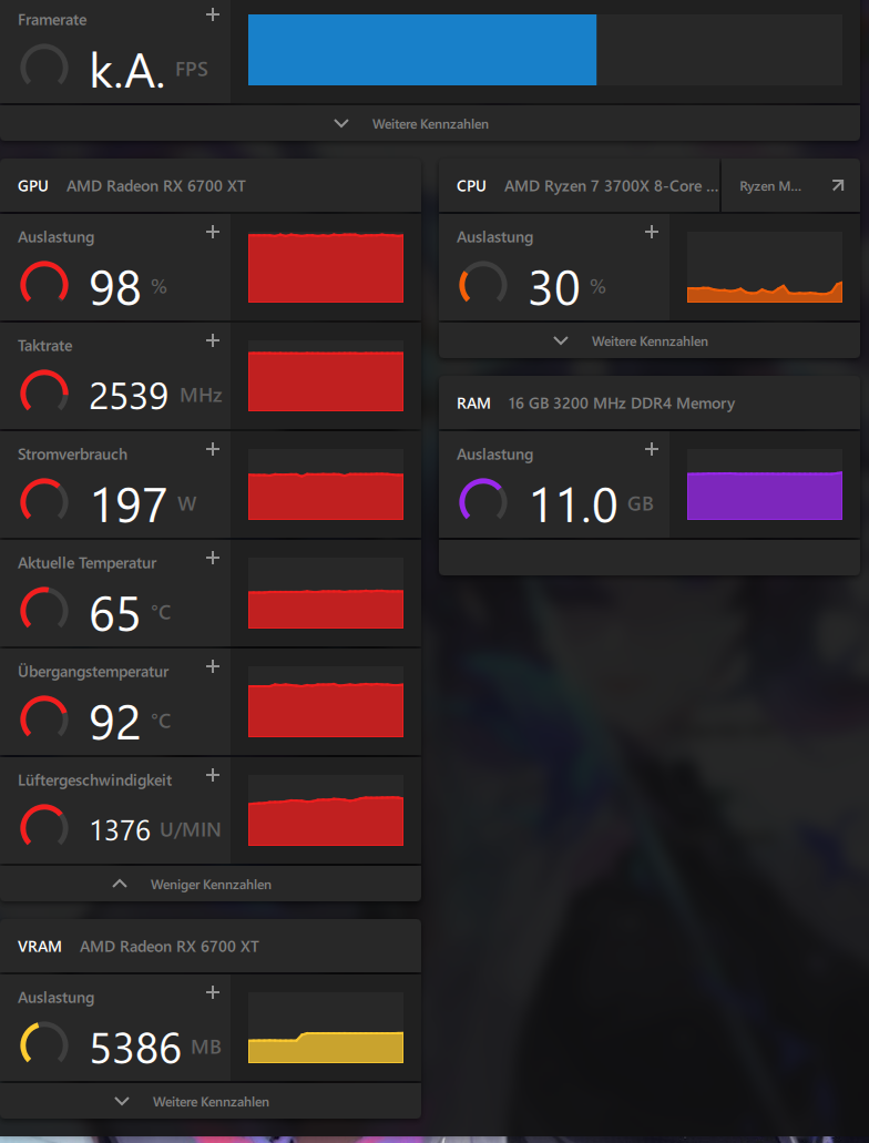

ich habe seid etwa einer Woche folgendes Problem. Sobald ich ein Spiel starte steigt meine GPU Auslastung bereits im Hauptmenü auf 100%. Getestet habe ich es bereits mit Sea of Thieves, Elden Ring, Diablo 4, Hunt: Showdown und Satisfactory. Bei allen Spielen bereits im Hauptmenü das selbe Problem.
Ich hänge auch noch ein Bild von meiner Radeon Zeitungsanzeige an.
Aufgefallen ist es mir bei Streamen das sobald ich mich bewege Onstream meine FPS von 60 FPS auf 20-30 droppen.
Daraufhin ist es mir in den Systemsteuerungen aufgefallen.

Und wie viele FPS hast du in den jeweiligen Hauptmenüs? Viele Entwickler sehen es nicht als erstrebenswert an die FPS in den Menüs selbst zu begrenzen, sodass du 200W verbrätst um ein paar Schatflächen mit 3000 FPS anzuzeigen.
Setze die FPS-Limits mal mit Riva Tuner oder im AMD Treiber selbst (Frame Rate Target Control).
Reaktionen: jlnprssnr und kachiri
"Überlastet" sehe ich jetzt nicht. "Voll ausgelastet" dagegen schon.
Ich würde wie vorgeschlagen schauen, ob man in den Einstellungen irgendwie die FPS in den Menüs begrenzen kann. Einige Spiele bieten diese Option ja an. Da reichen ja i.d.R. wunderbar 60 FPS.
Ansonsten würde ich die FPS über den Treiber begrenzen.

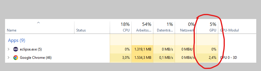

Perdakles schrieb:

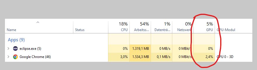

In der Tat merkwürdig. Hast du mal im Task-Manager geschaut ob wirklich die Spiele die GPU-Auslastung verursachen?
Ja habe ich bereits gemacht. Es ist rein das Game was die Last bringt.

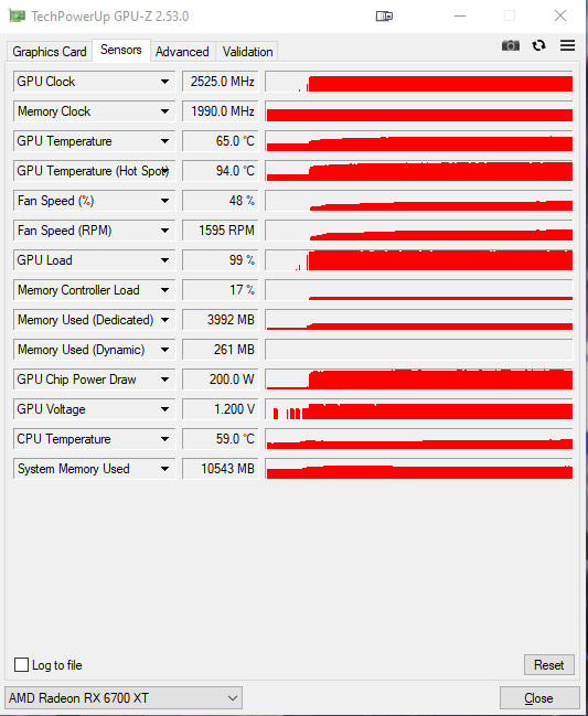

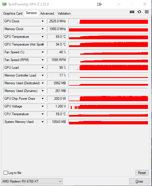

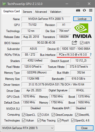

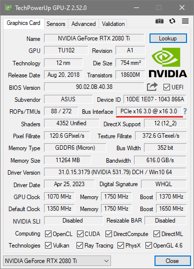

Hast du FPS Probleme oder dir ist einfach bloß die Auslastung aufgefallen?

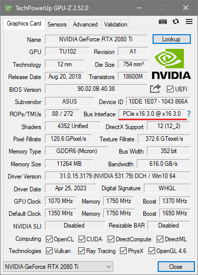

Sicherheitshalber, was sagt bei GPU-Z die PCIe Anbindung wenn Last anliegt?
FPS Drops Onstream. Ingame nach etwa 10 Minuten spielen fangen die FPS Drops auch ingame an.

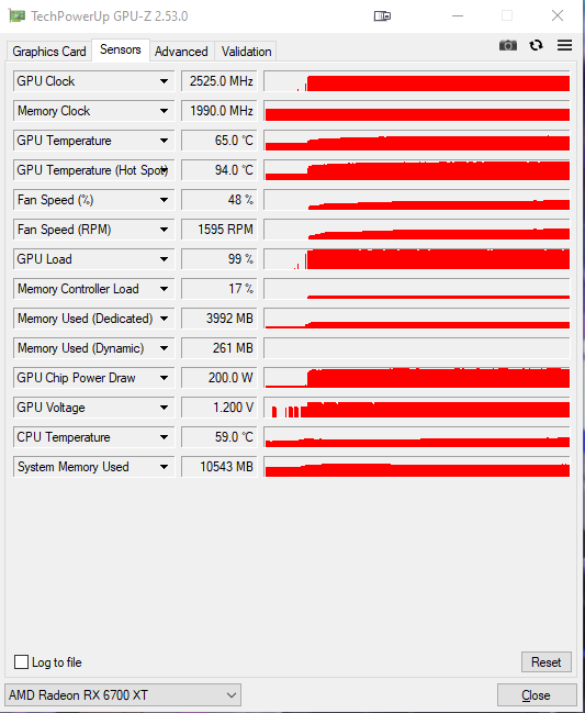

Hänge dir den GPU-Z Screenshot nochmal an
Die Zeile meine ich, entweder das Fragezeichen klicken und den Redendertest starten oder schauen während eines deiner Spiele läuft.
