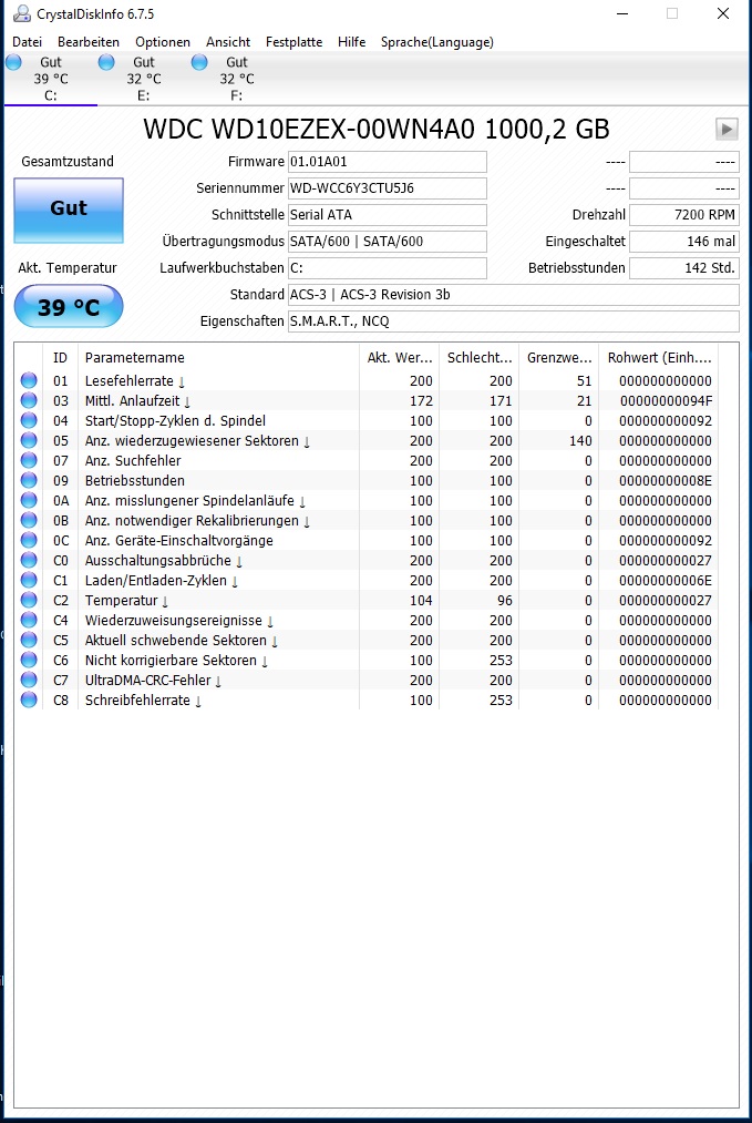

Festplatte laut CrystalDiskInfo in Ordnung

Bei den S.M.A.R.T. Werten sollte man auch auf Ultra DMA CRC Count achten. CrystalDiskInfo zeigt bei CRC Errors die Platte weiterhin grün an.
Und Wie kann ich das am besten machen?
Der CRC Count wird von CrystalDiskInfo unten in der Liste angezeigt und sollte 0 sein.
Okay, also bei ultra CRC Fehler oder so ähnlich ist der Wert 200.
Heißt das es liegt an der Festplatte?
Ok, nur der Wert ganz rechts ist wichtig, und der ist 0. Also das ist es nicht.
