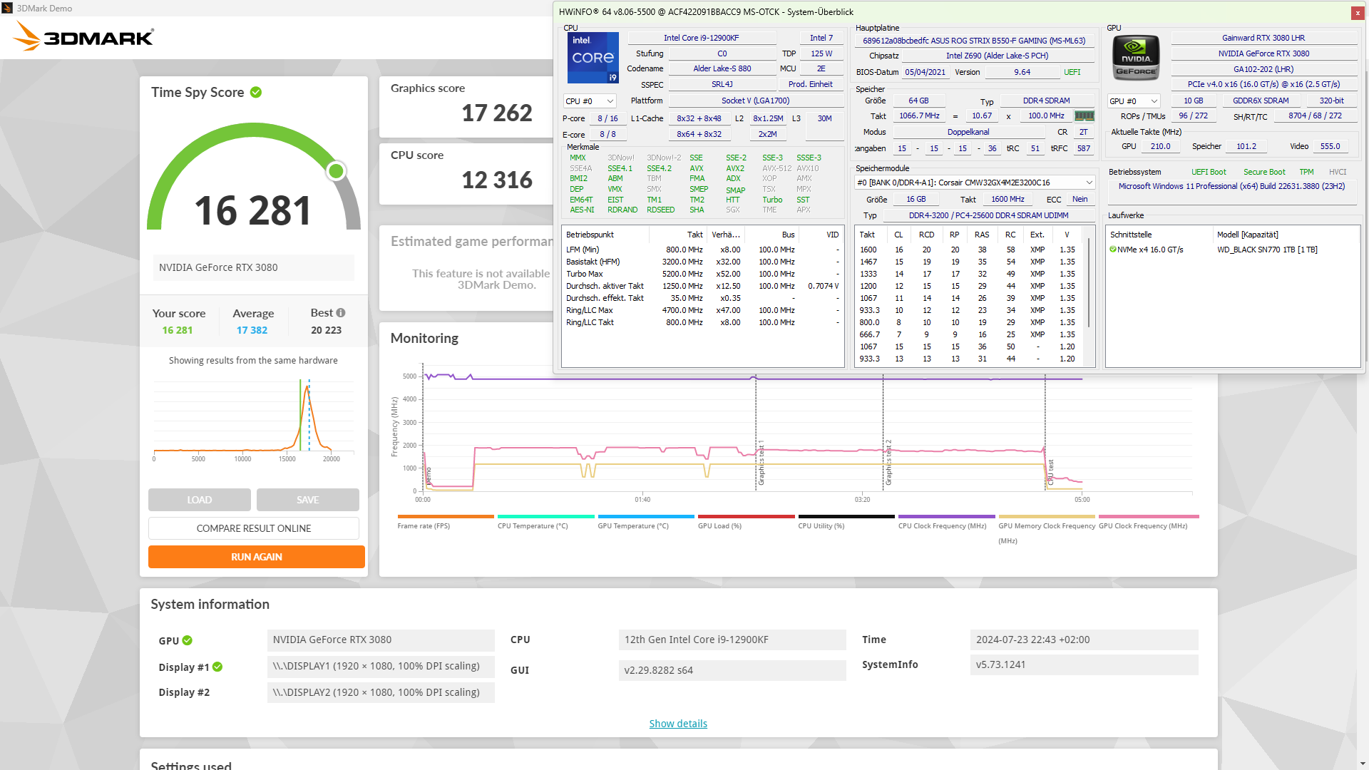

@floTTes Okay ich habe das Tool jetzt genutzt kann ich dir irgendwie die ergebnisse schicken?
@Simon124 installier mal bitte MSI Afterburner und stell alle nötigen Werte ein un mach bei Valorant mal nen Video in low Details, ansonsten bitte mal 3D Mark Timespy normal zwecks CPU+GPU Werte auslesen und poste diese
@Simon124 einfach durchlaufen lassen und das Ergebnis teilen
@Verak Drezzt
beim 3D Mark Timespy test​
Graphics score​
17 318​
CPU score​
12 462​
ich mache jetzt einmal was du mir bezüglich msi afterburner und valorant aufgetragen hast
@Simon124 ok das ist etwas arg wenig, vor allem bei der CPU und das war Timespy normal ? solltest da um die 20.000 CPU Punkte und 19.000 Grafikpunkte haben
@Simon124 mach mal bitte nen Screenshot vom Ergebnis und lade den hier hoch
@Simon124 lad dir mal bitte hwinfo runter, nur mit Sensoren starten und klapp im Bereich CPU den Reiter auf sodass man alle deine Kerne mit Taktraten sieht un mach nen Screenshot von un lad den hier hoch, am besten auch mal von der Grafikkarte
Simon124 schrieb:
Demo könnte da nicht groß was auswählen
will nur sicher gehen dass es auch 3DMark Timespy war, lad mal hwinfo wie gesagt runter und mach nen Screenshot bitte vom Endergebnis von Timespy sowie von HWinfo CPU+GPU
@Verak Drezzt okay ich lasse den 3D mark dann nochmal laufen da ich nicht auf vorherige Ergebnisse zugreifen kann ich habe glaube ich gestern schonmal ein Screenshot von hwinfo hochgeladen
@Simon124 also hwinfo im Hintergrund laufen lassen während du mit 3DMark Timepsy am benchen bist und wenn er durchgelaufen ist entsprechende Screenshots machen

Simon124 schrieb:
hoffe das passt so
warum steht da bei Hauptplatine Asus ROG Strix B550 ? lad mal bitte nen Screenshot von CPUZ un dem Reiter Mainboard hoch und ja du hast fast 10.000 Punkte weniger im CPU Score wie er eigentlich sein sollte
