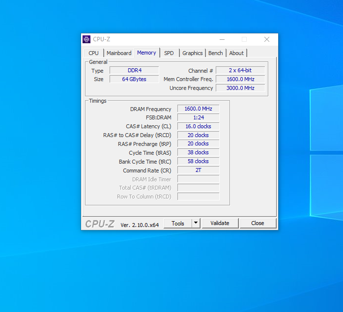

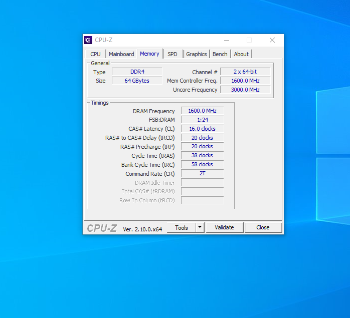

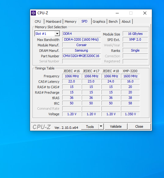

@Simon124 wie läuft dein Ram ? XMP im Bios aktiviert und Dual-Channel Modus auf dem Board gesteckt, mal CPU-Z runterladen und Screenshots vom Reiter SPD+Memory hochladen,
Resizable Bar im Bios aktiviert, bringt dir je nach Game auch einige FPS, kannst du mit GPU-Z unten rechts auslesen und falls nicht aktiviert im Bios aktivieren !
Hier einmal die screenshots von SPD und Memory

Ok aber XMP oder Dual Modus oder Resizable Bar im Bios hat nichts mit einem vermeintlichen Defekt zu tun, der einen Verkauf unseriös machen würde.
Das sind alles Konfigs und Einstellungen und bei einem Verkauf ja eh hinfällig.
Hat er ein Hardware Problem? Sieht nicht danach aus.
Wie wäre es mit einer sauberen Neuinstallation? Wenn eh verkauft wird, spielt das ja auch keine Rolle.
Und dann nochmal mit dem Clean Install und vernünftigen EInstellungen testen.

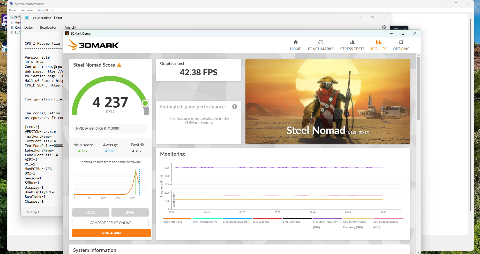

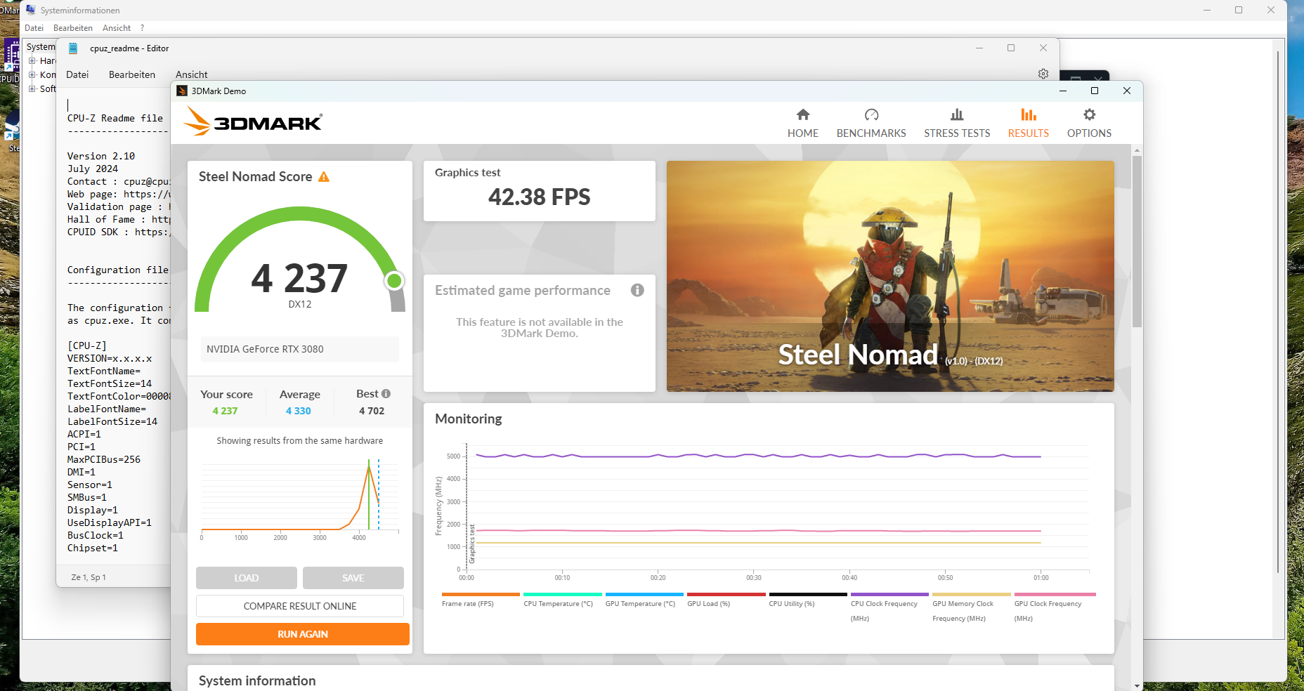

einmal kurz was anderes ich habe gerade mal die demo des 3D benchmark laufen lassen und das sind die resulte

Habe da oben gerade mal einen Screenshot gepostet die GPU Temperatur lag im Durchschnitt bei 71 grad
Reaktionen: JumpingCat
