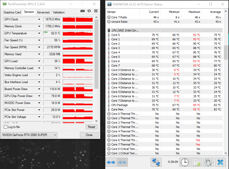

Habe mich an den Support gewand und die Support Techniker von Dell sind sehr schnell zu dem Endschluss gekommen, dass ich ein neues Gerät bekomme. Der neue PC ist heute sogar schon geliefert geworden, jeddoch zeichnen sich jetzt nach paar Stunden im Betrieb wieder ähnliche Probleme wie beim letzten. (siehe Anhang).
Es kann doch nicht sein das ich schon wieder ein defektes Gerät bekommen habe oder? Mach ich irgendetwas falsch? xD Bevor ich mich jetzt wieder an den Support wende wollte ich mal eure Meinung dazu sehen.

Das sind ja Werte jenseits von gut und böse. Das hat fast den Anschein als ob der Kühler gar nicht richtig drauf sitzt und zusätzlich keine Wärmeleitpaste aufgetragen wurde. Dazu dann auch noch recht hohe Temperaturen bei der Grafikkarte. Sofern du noch irgendwie vom Kauf zurücktreten kannst (ich weiß nicht ob das bei Dell vielleicht als Service geht) dann weg damit und ganz woanders einen kaufen.
Bin schon dabei, aber Dell lässt sich ordentlich Zeit mit der Bearbeitung...
Nichts desto trotz würde mich interessieren was da los ist, kann ja nicht sein das ich zwei mal in Folge einen defekten PC bekomme...
