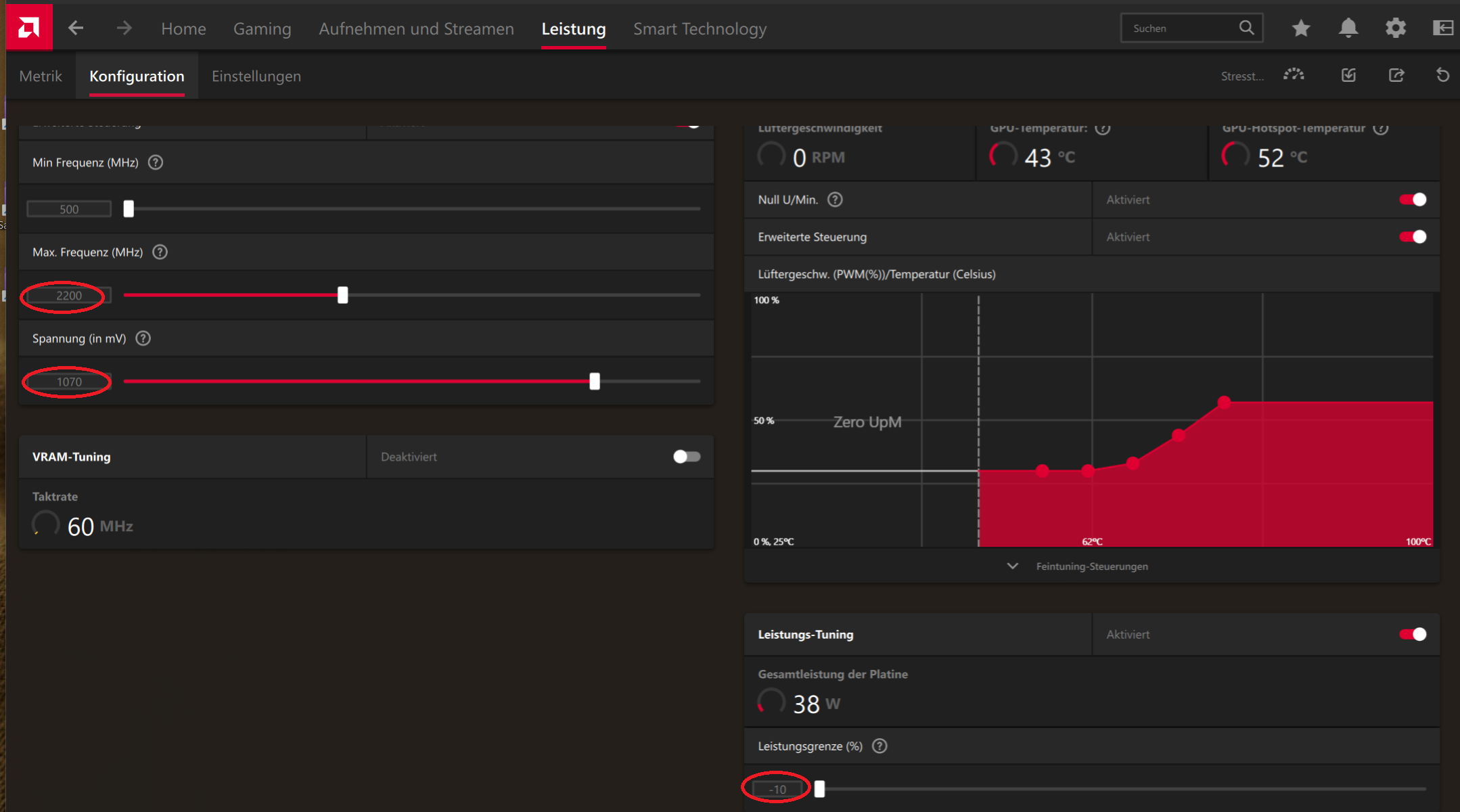

Dieses Netzteil langt für eine 4070. Die 7800XT wird schon eher knäpplich. Undervolting würde ich da befürworten.

Carthasis schrieb:
Mit Undervolting kenne ich mich nicht aus und möchte da auch nicht großartig was machen.
Ist ein Klick im Treiber

Sagen wir mal, ich würde die 7800x bevorzugen. Würde denn der be quiet! Pure Power 11 700W reichen? Mit Undervolting kenne ich mich nicht aus und möchte da auch nicht großartig was machen.
Es gibt bei AMD im Treiber auch eine automatische UV Funktion die man nutzen kann, alternativ bevor man ein neues NT kauft kann man den Mehrpreis dann auch in eine 4070 Super stecken die ist vom Verbrauch nochmal etwas hinter der 7800 XT.
Kann ich verstehen. Andererseits, mehr als die 3 Klicks ist es nicht.
(Jede Karte ist natürlich anders)
