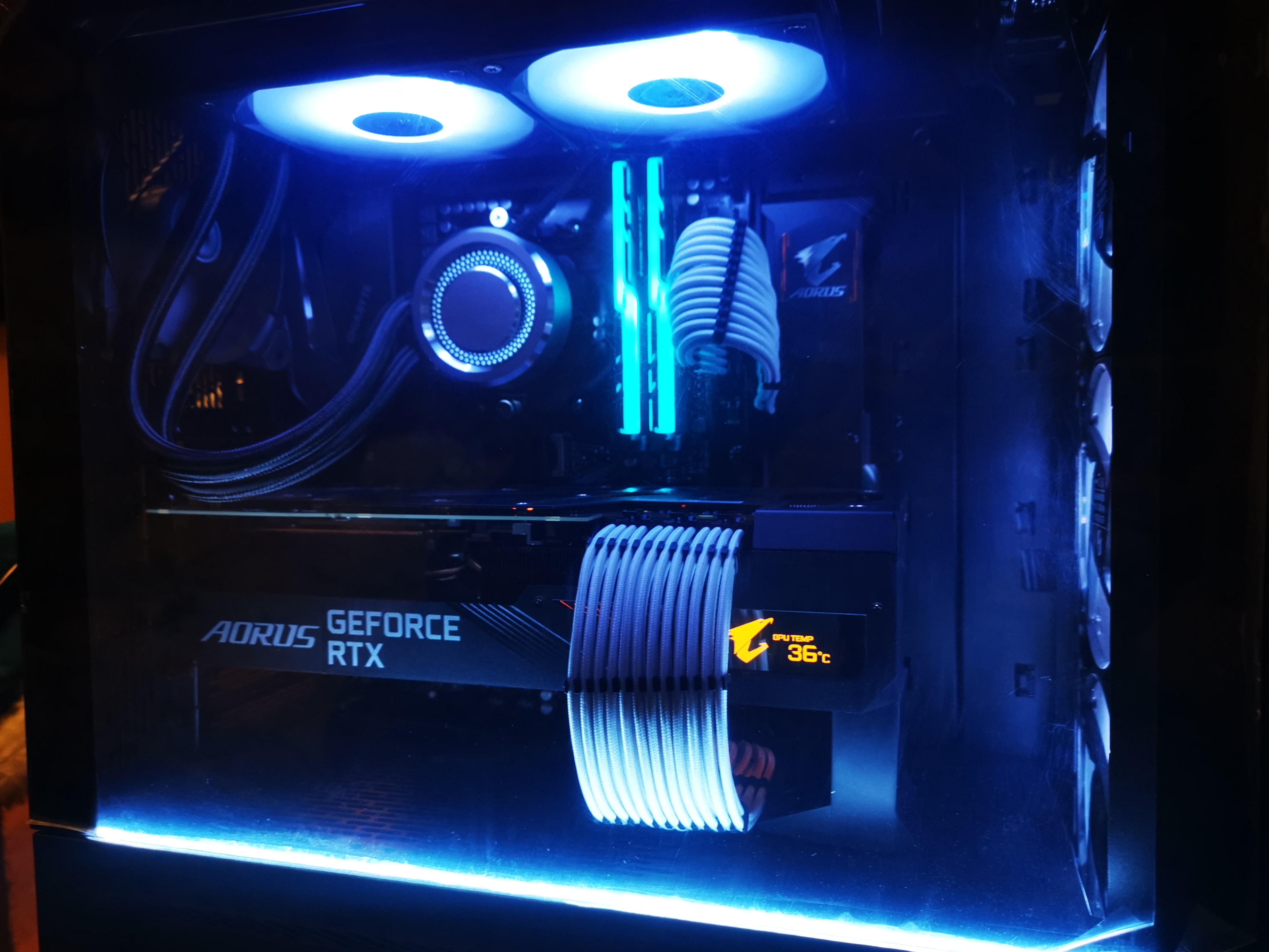

Seit dem neusten BIOS Update geht meine GPU im Idle Zustand auf 40 bis 48 Grad. Vorher waren es im Idle 24 Grad.
Im Gaming zurzeit 60 bis 63 Grad wo es vorher schöne 40 Grad waren. Ich kann mir nicht erklären woher auf einmal die Temperaturen herkommen. Der PC ist genau 3 Wochen alt und wurde beim Zusammenbauen mehrere Stunden einen Leistungstest unterzogen.

Deine GPU ist seit dem BIOS-Update heißer...?

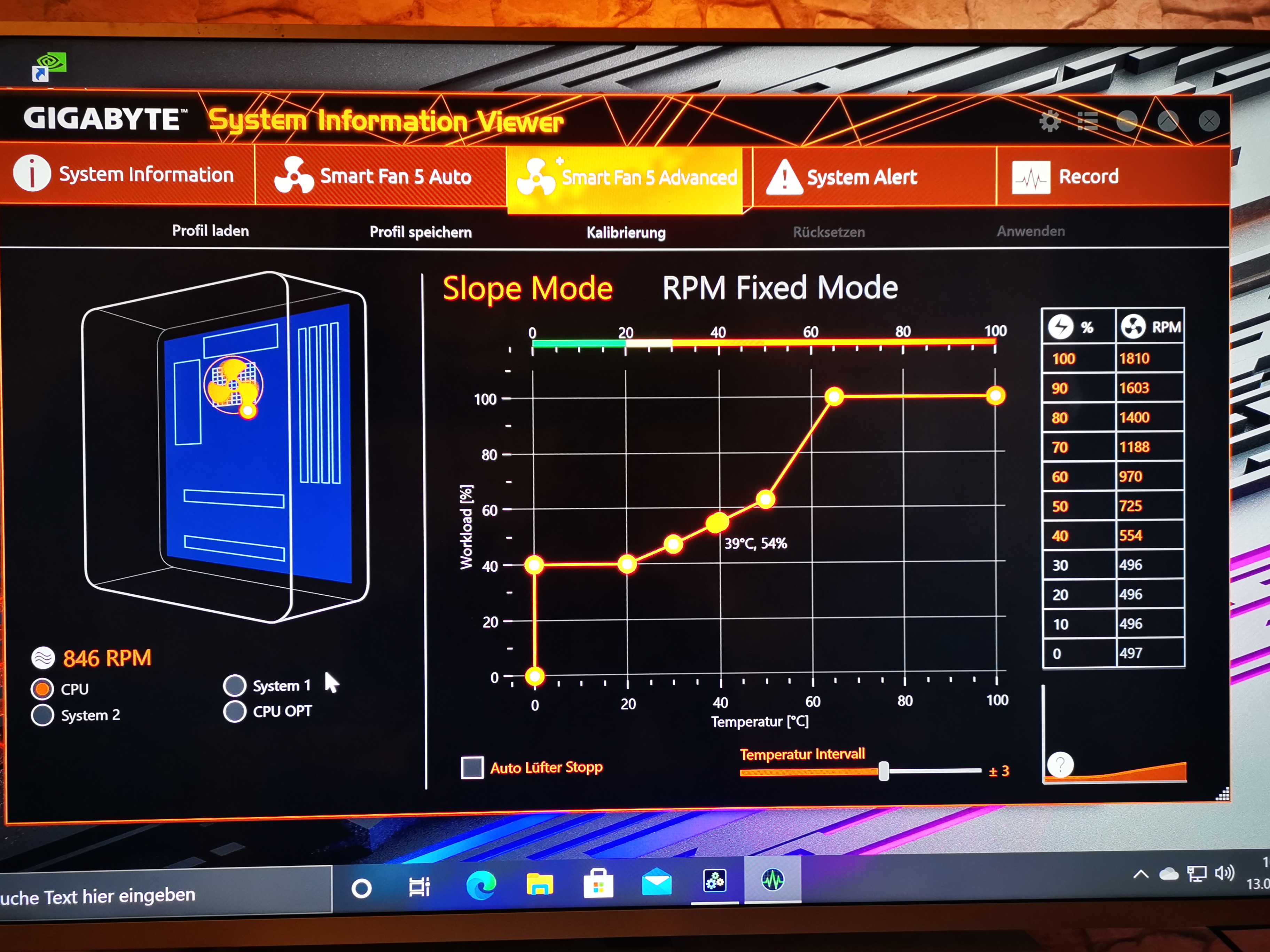

Laufen denn die Gehäuselüfter noch in der gleichen Geschwindigkeit wie vorher?
Die musst nach nem Bios-Update neue einstellen.
Reaktionen: Gsonz

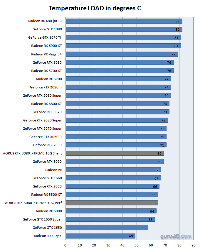

Im Guru3D-Test 65 / 69°C load, also i.O.,
Was Du vorher gemessen hast weiß ich auch nicht, vllt. CSGO mit Vsync? :)
24°C idle ist auch unwahrscheinlich, die Karten haben ja alle mittlerweile Zero-Fan-Mode und damit so 35-50°C

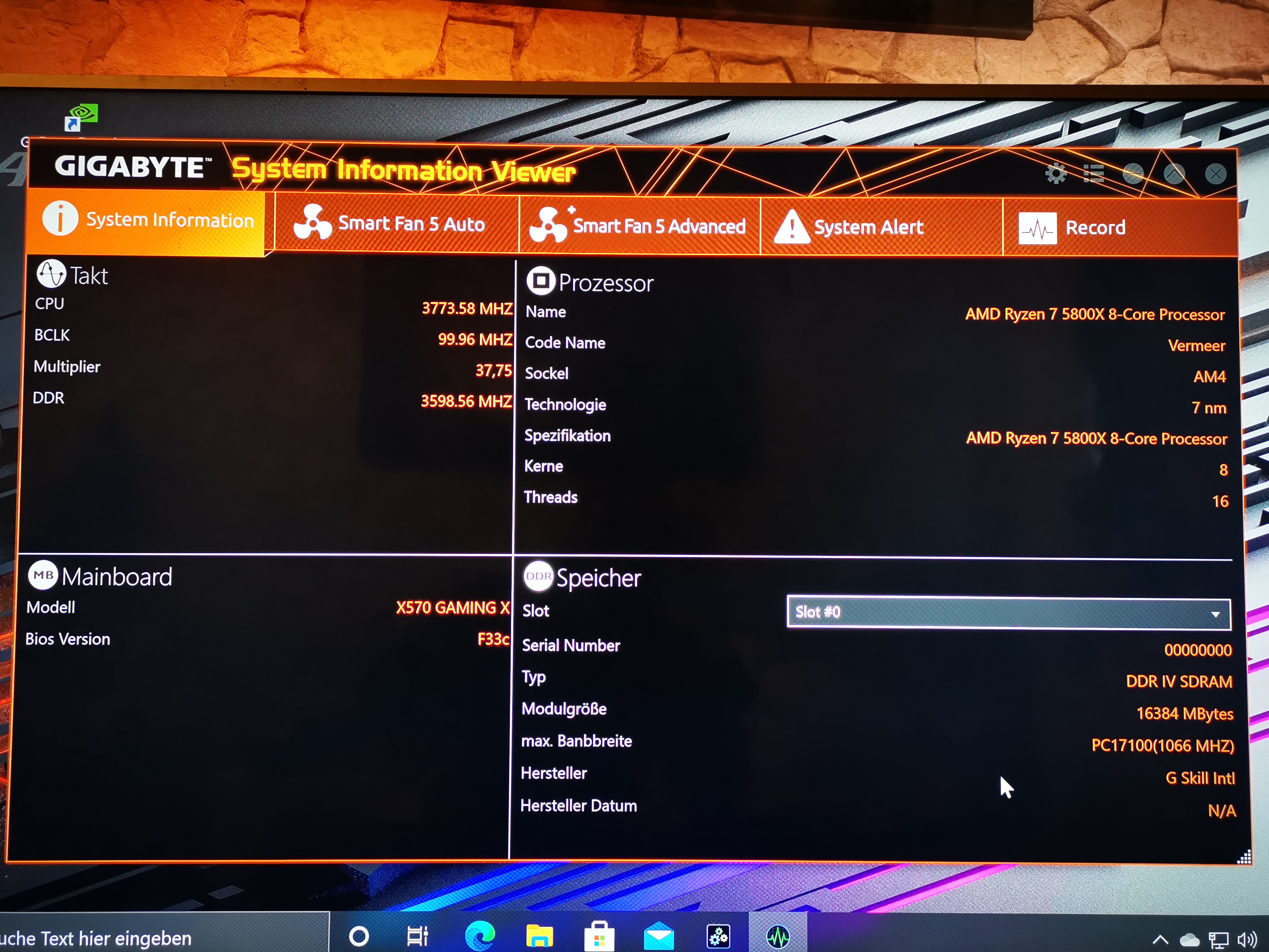

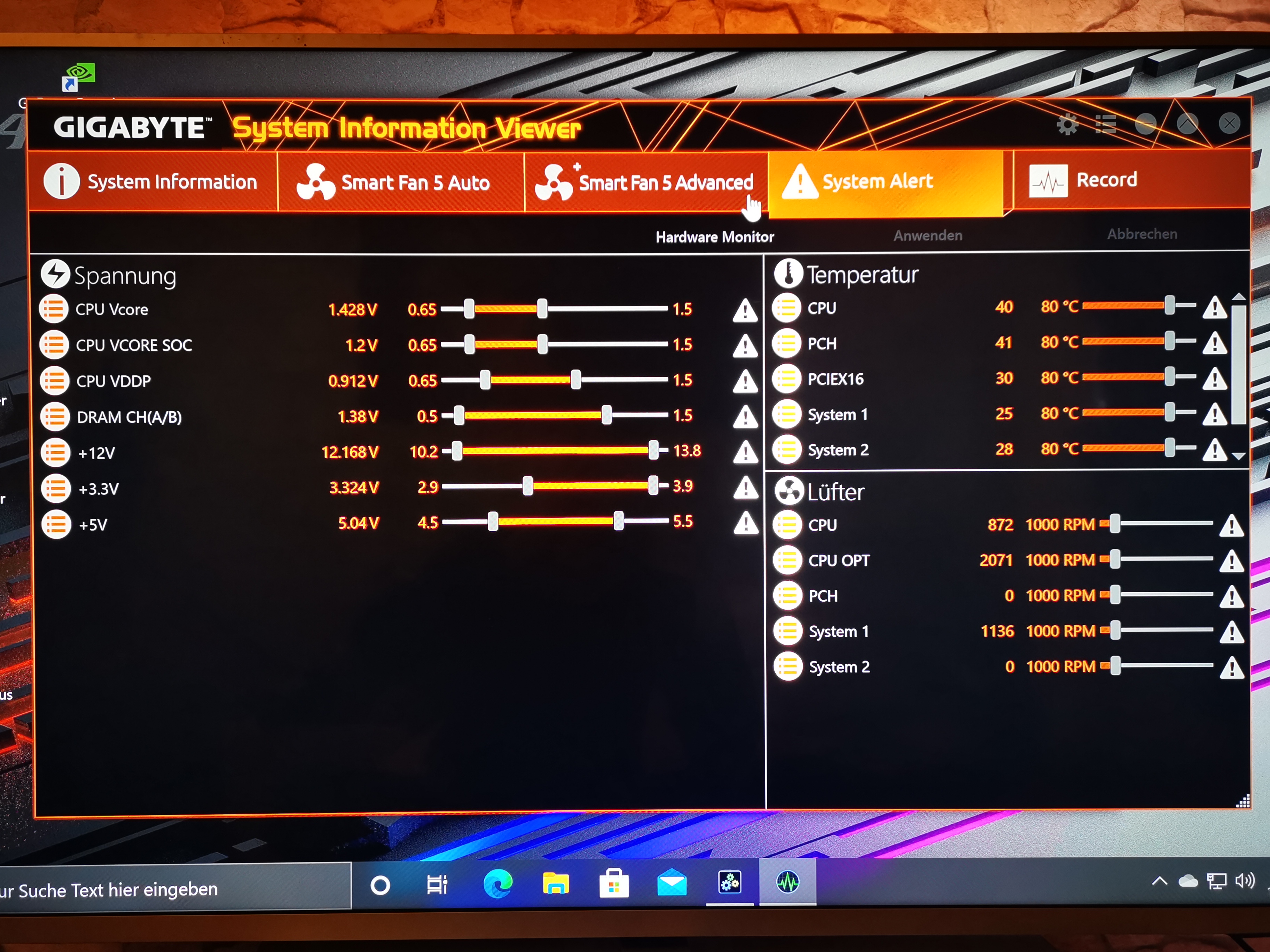

Ja genau... Auch Norton hat sich mit eingeschlichen und lief im Hintergrund volle Bude ^^ Aber das Programm habe ich Deinstalliert da ich den Microsoft Defender Aktiv habe. Ja... Also vom Pegel her laufen die normal. Ich weiß also auch nicht welche Werte wo und was ich eingeben muss. Aber ich kann Bilder anhängen, daran soll es nicht scheitern.

Aktuell im Idle Mode. Bedenkt bitte, dass ich absolut neuling im PC Sektor bin. Mein Wissen ist noch sehr begrenzt aber bin hoffen für viele Ratschläge und Tipps
