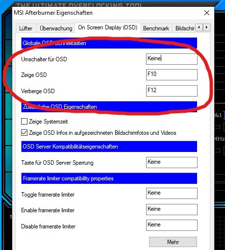

Eine kurz Frage noch wie mache ich das genau?
goodnight schrieb:
OSD Anzeige vom AB deaktivieren, sonst bricht der Grafikbench ab. AB kann trotzdem laufen.
LG
Mit der Taste, die für Ein/Aus festgelegt wurde?
Ich weiß den Standard jetzt nicht, hab meine eigene. Schau in die Einstellungen.
Jedenfalls darf kein OSD zu sehen sein, wenn der Grafikbench beginnt, sonst ist da gleich Schluss.
"Schnelltasten für OSD"
Reaktionen: MrFright
