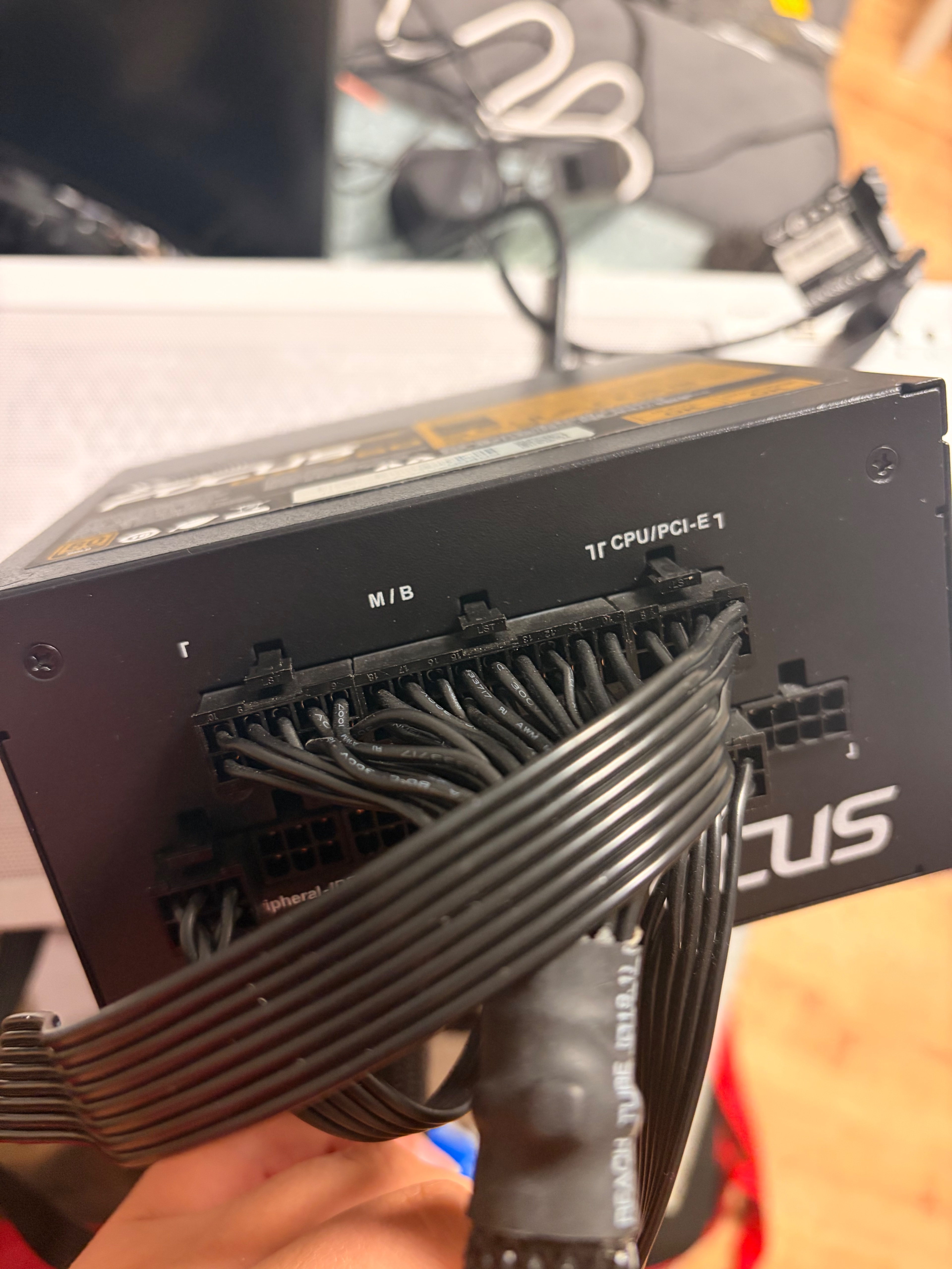

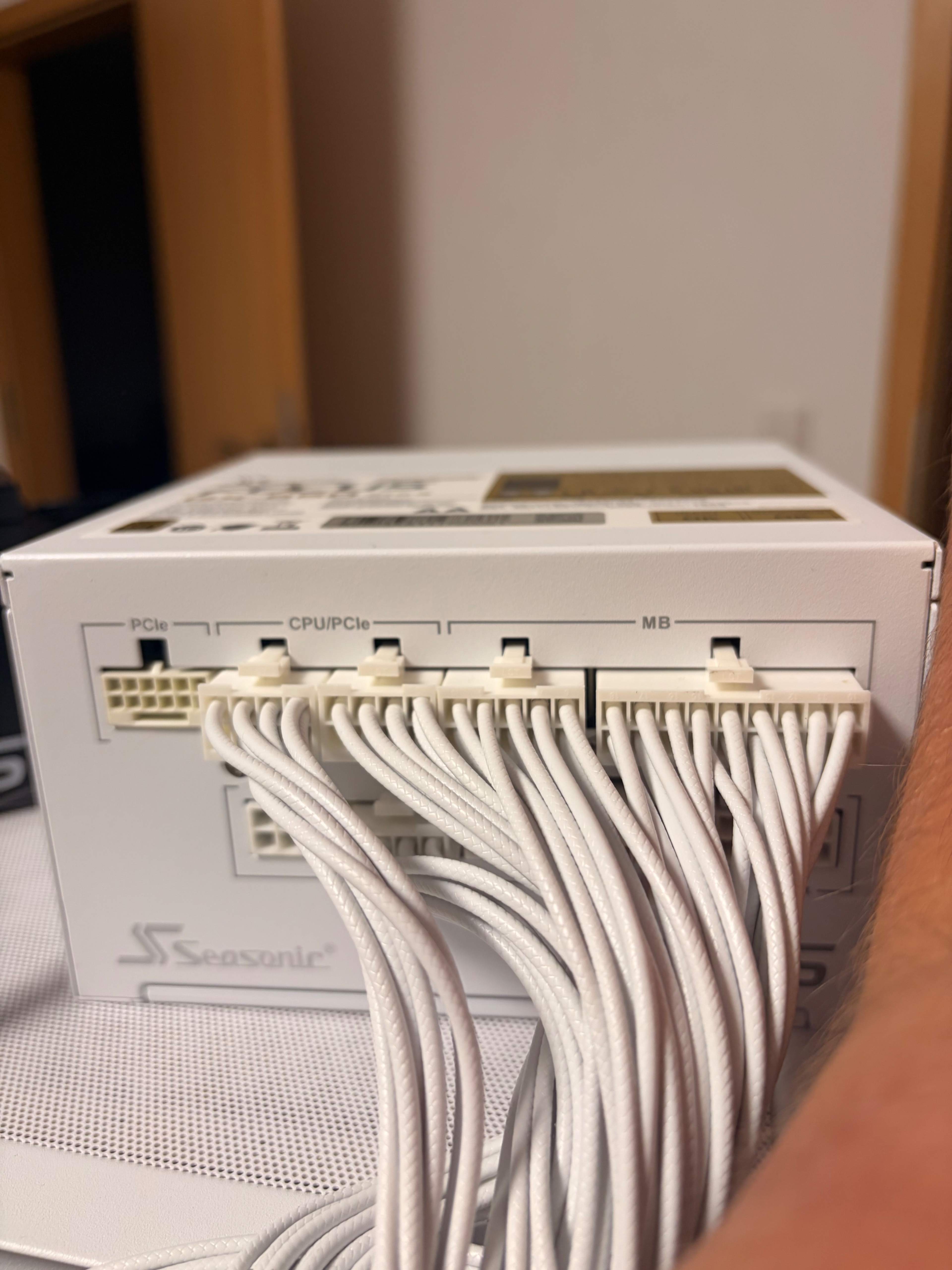

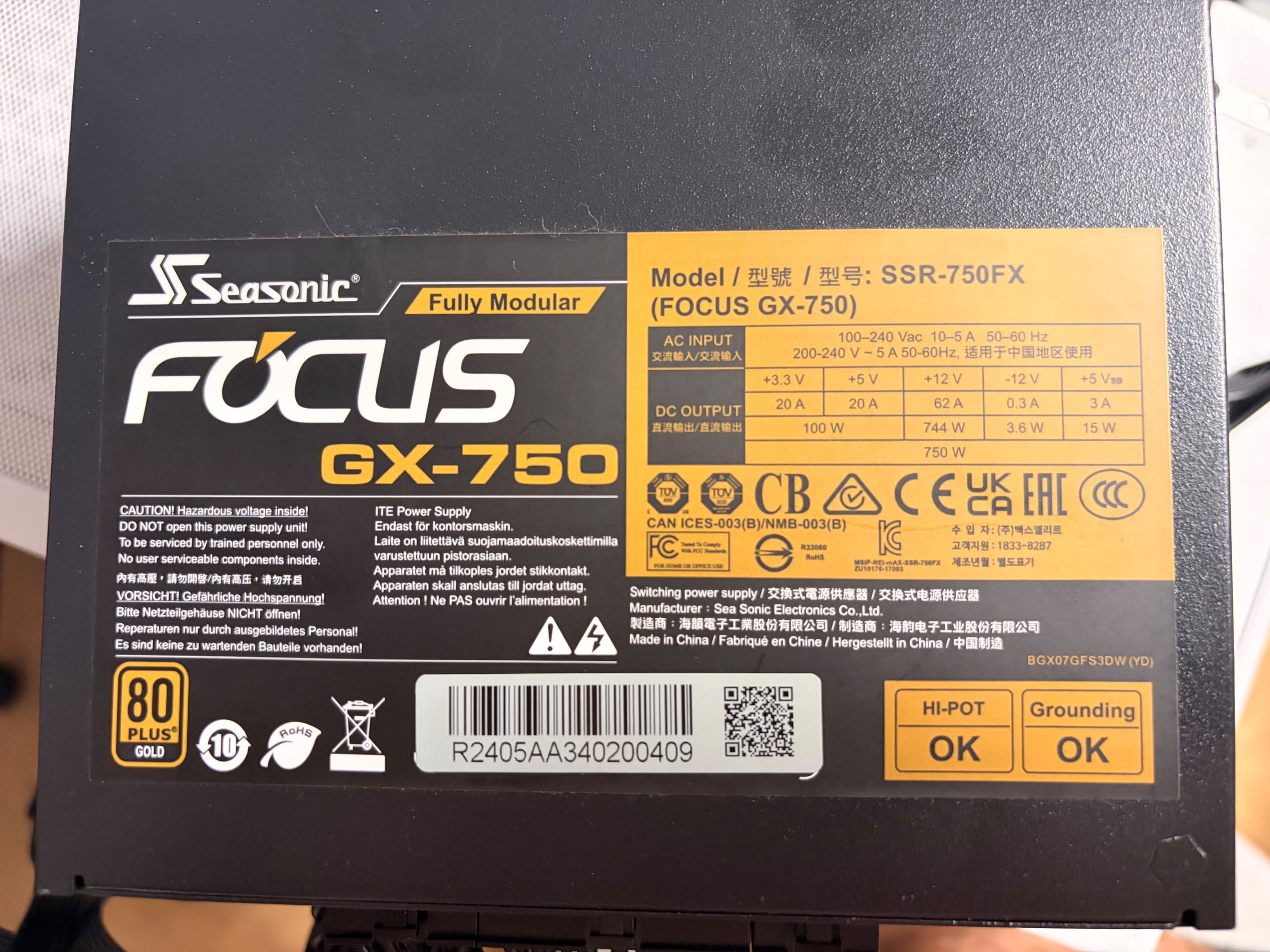

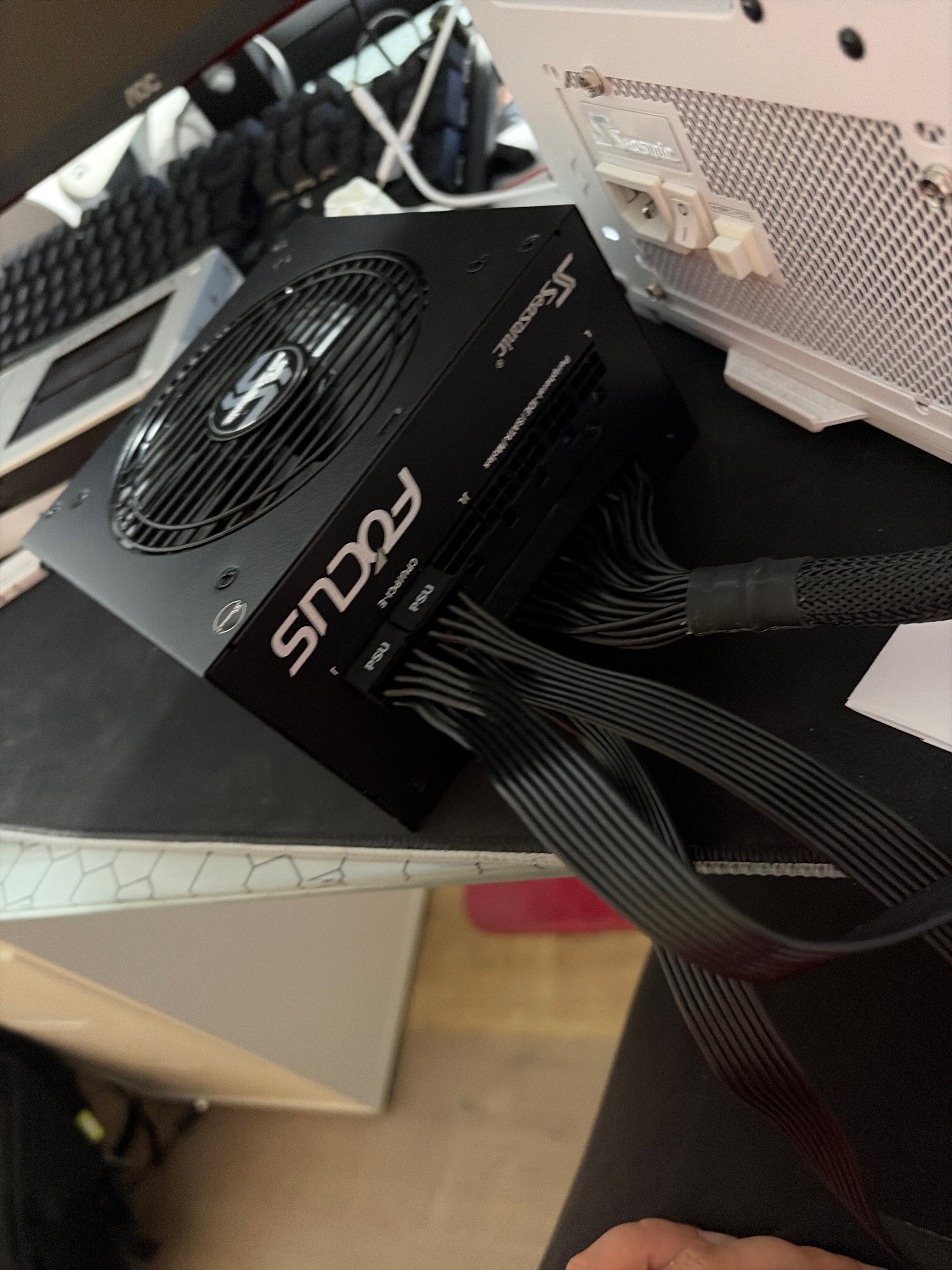

Bitte mal Bilder der Netzteil-Typenschilder, da Seasonic verschiedene Hardwarerevisionen hat.
@TorenAltair Das 750 ist das alte Netzteil. Das 850 das neue aber habe auch wieder alles zurück gebaut und es ist das selbe Problem wie mit dem neuen Setup

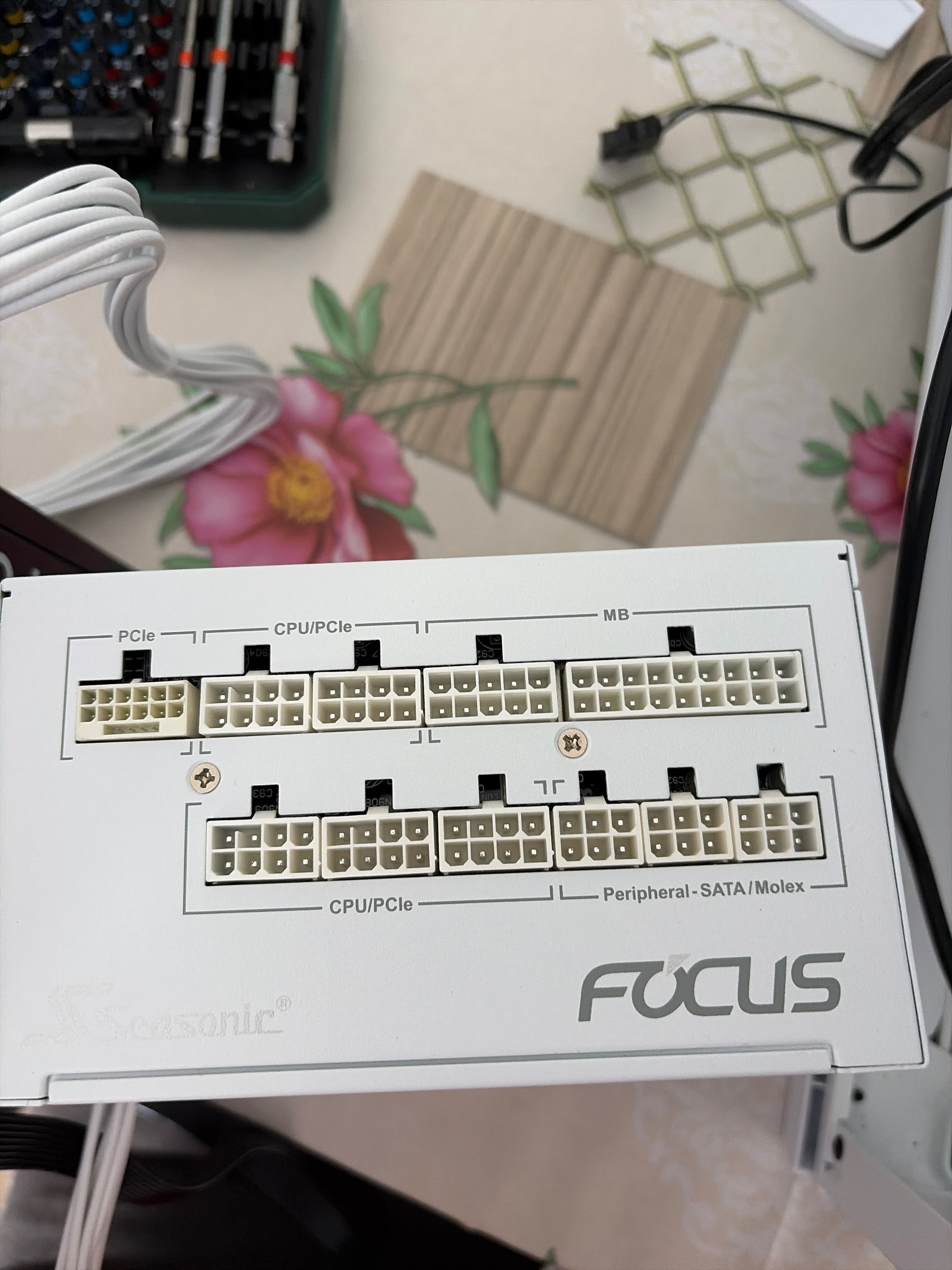

Wäre schon nett wenn du die GLEICHEN Infos für beide Netzteile zeigen würdest. Ist etwas schwierig so. Ich vermute mal dein GX-750 trägt NICHT den Zusatz ATX3.. richtig?
Ok, das alte ist Baujahr Mai 2024, also Version 4, das neue wird Version 5 sein. Der Unterschied ist die GPU-Stromversorgung. Hast Du das Kabel mitgetauscht oder das alte weiterverwendet? Die sind zwar an sich kompatibel aber der Stecker ist ja berüchtigt.
Hallo ja das alte ist kein ATX
Ja hab ich die Kabel der jeweiligen Netzteile genommen also alle getauscht und aus dem neuen angeklemmt

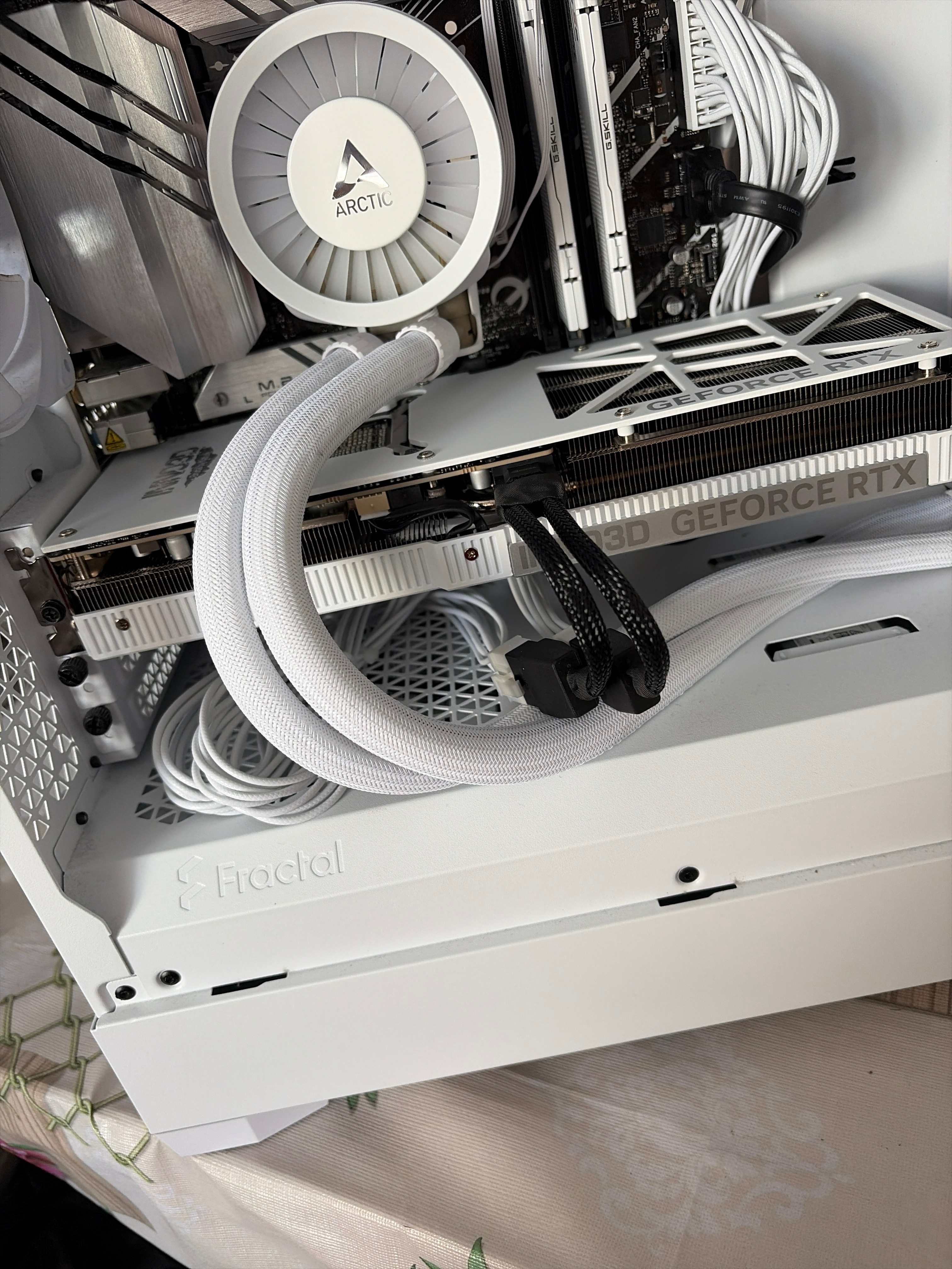

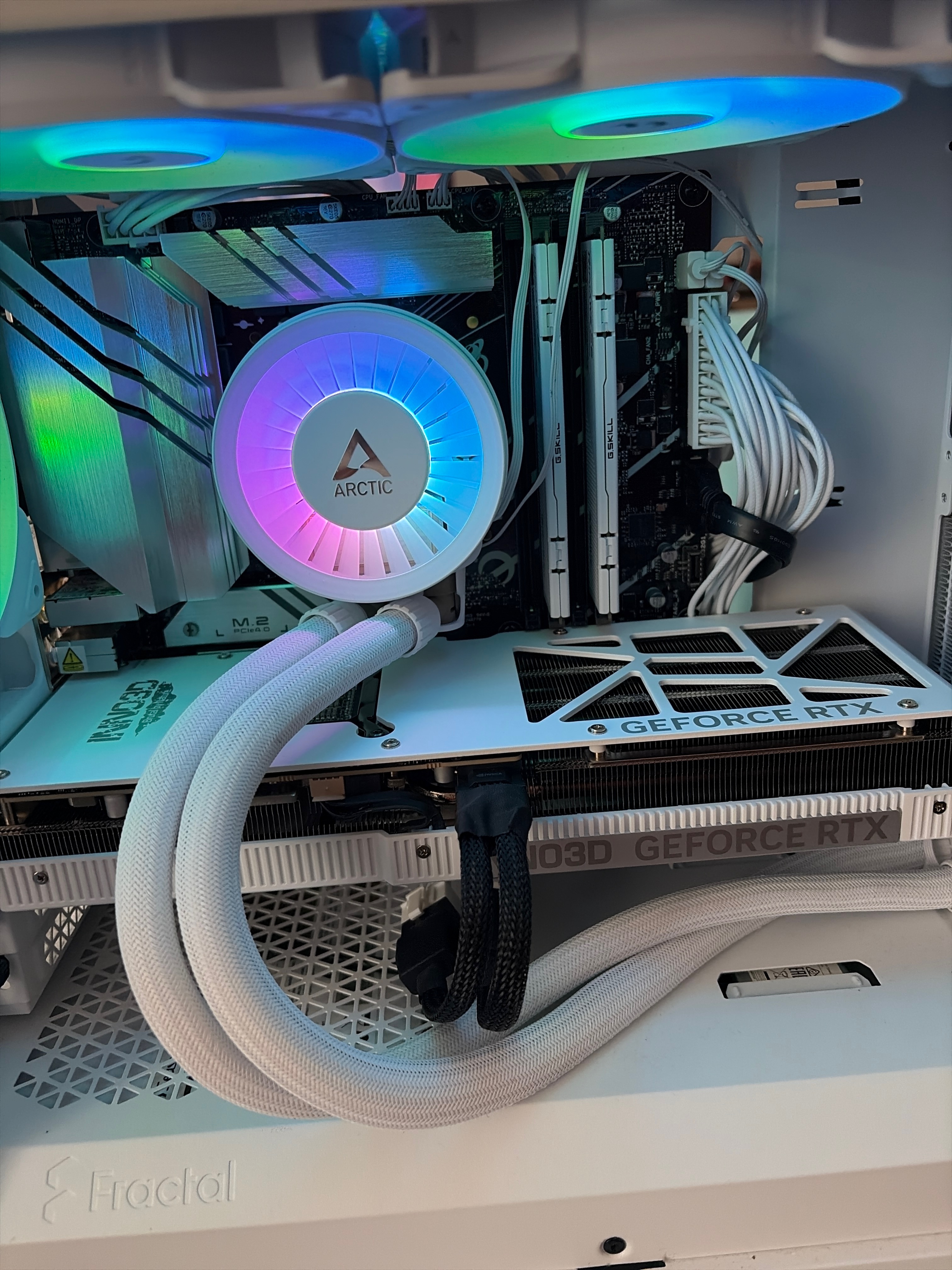

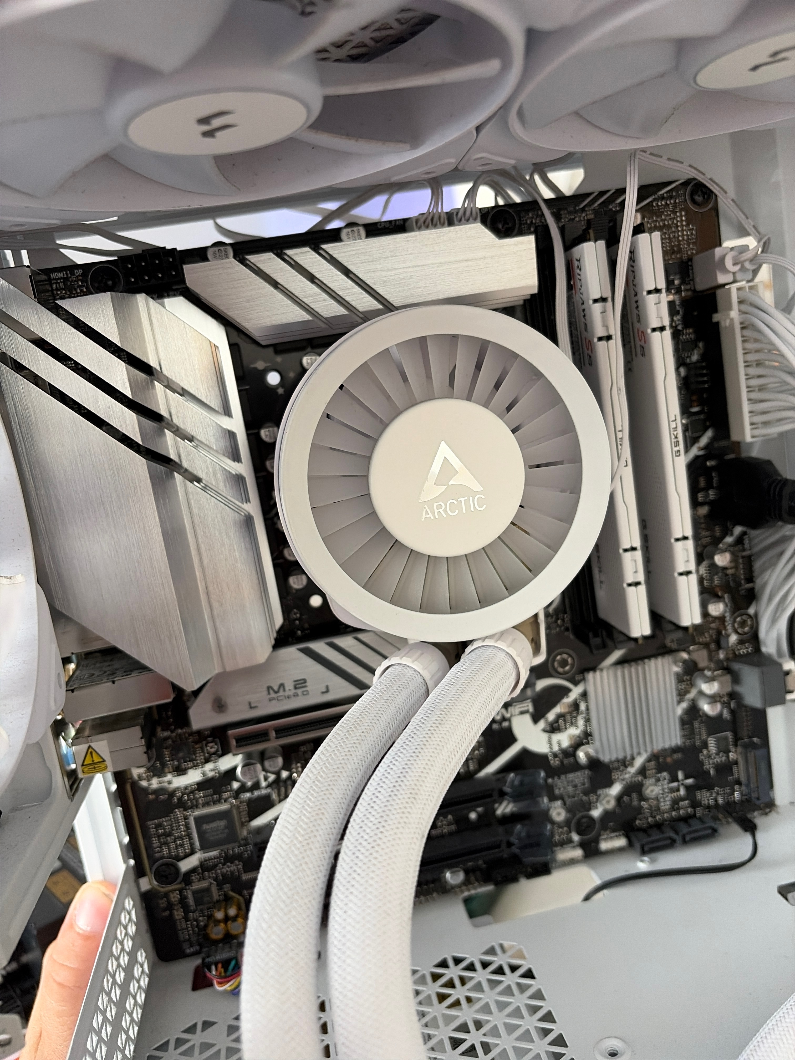

Also zumindest bei Bild 3 aus Post 1 fehlt bei der CPU der Strom. Du kannst mal RAM ein paarmal neu stecken, falls Oxidation vorliegt und die Stromstecker nochmal prüfen ob sie komplett eingerastet sind. Das Mainboard war nicht ausgebaut vermute ich? Sonst da auch mal in die ganzen Ports reinschauen, ob da irgendeine EMV-Klammer oder so drinsteckt.

Auch Fotos von der Verkabelung am Netzteil wären ganz sinnvoll. Am besten auch mal in die Beschreibung vom Netzteil schauen. Deine Grafikkarte braucht ja anscheinend 2x PCIe-Kabel per Adapter. Bei manchen Netzteilen gibt es bei Doppelbelegung klare Vorgaben, welche Ports man nehmen sollte, beispielsweise Port 1+3 statt 1+2. Falls deinem Netzteil ein 12VHPWR-Kabel beiliegt (wovon ich mal ausgehe, da es über einen solchen Port verfügt), solltest du es mal mit diesem Kabel versuchen. Dann hättest du auch nur ein Kabel, statt zwei + Adapter.

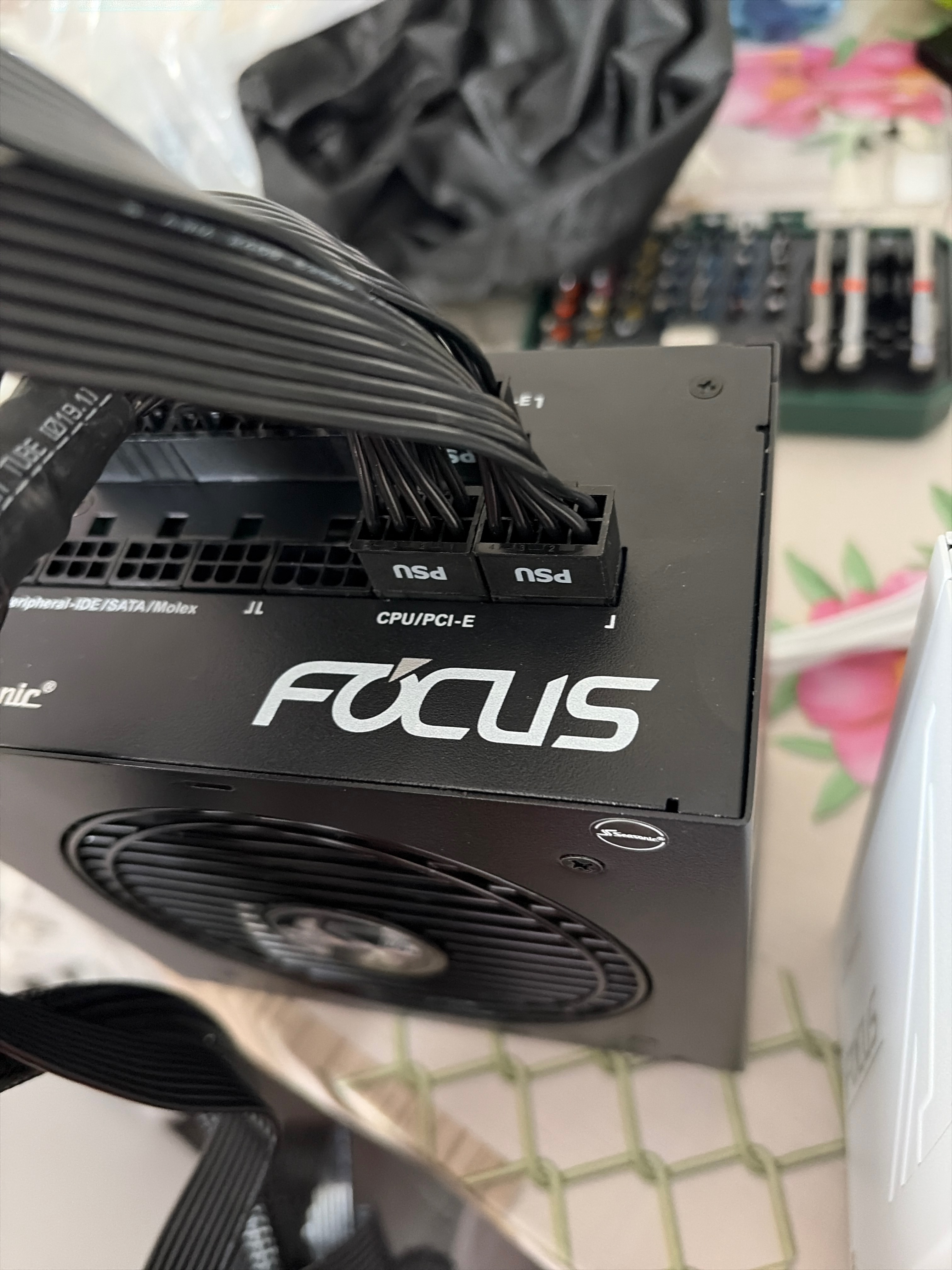

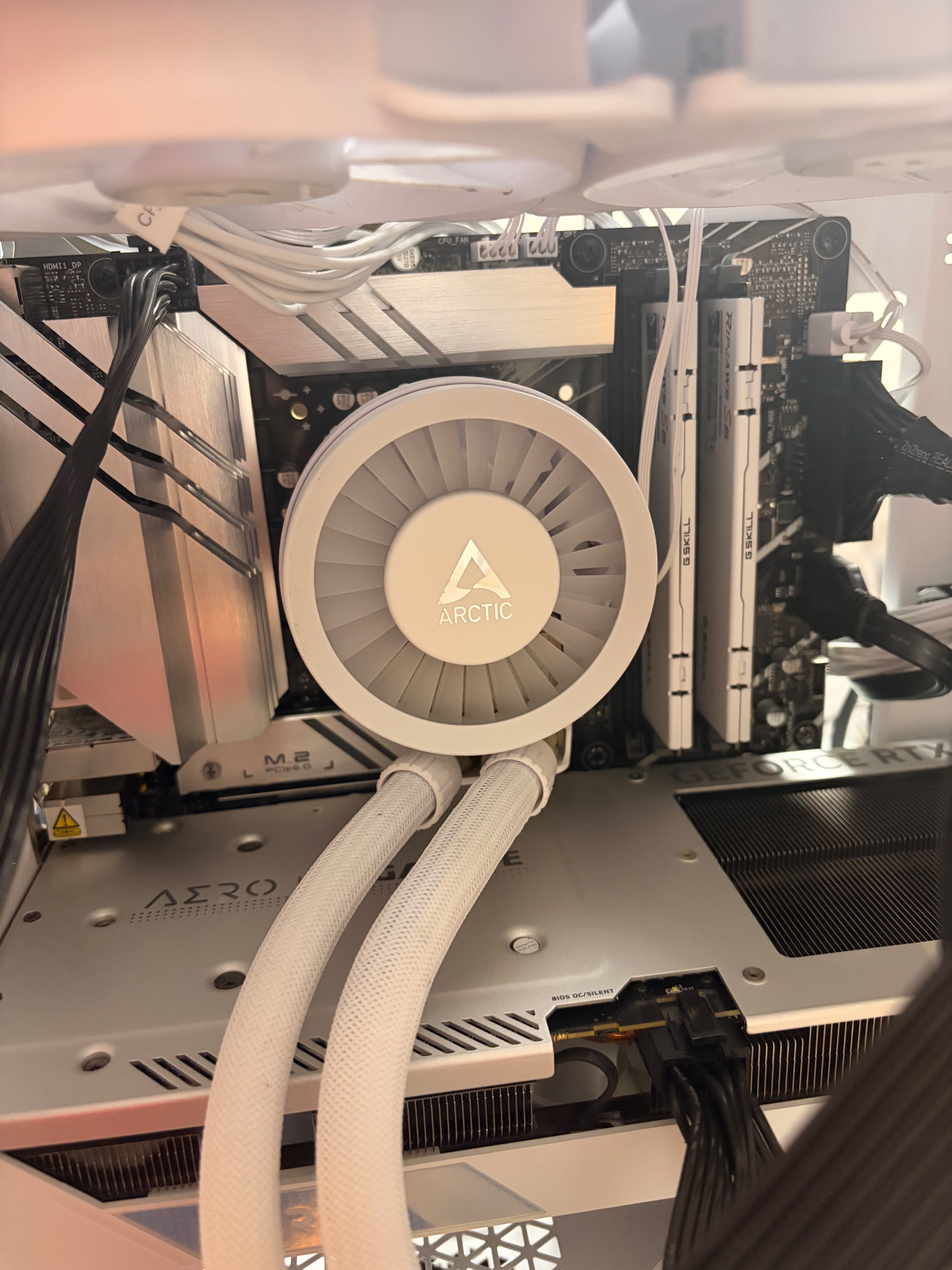

Was allerdings komisch ist ich hatte beim alten Netzteil 2 PSU auf 2 CPU dabei hab ich nur einen CPU 8 PIN auf dem Motherbord
Ich kann mir nicht erklären wo das gewesen sein kann Eber ich vermute notfalls könnte das damit zusammen hängen
Ich überlege ob ich den IT Fachmann anrufe der das System aufgebaut hat, aber ob der das macht auch wenn ich die Teile gekauft habe.

Du schreibst "Komisch war das ich einmal ins BIOS gekommen bin als ich die RAM gezogen hatte und auch ein Bild Signal kam an"
Ich würde dann hier anfangen und mit einem RAM Riegel probieren.
Oder es steckt nicht richtig drin (könne auch das Mainboard Stecker vielleicht nicht komplett drin sein)

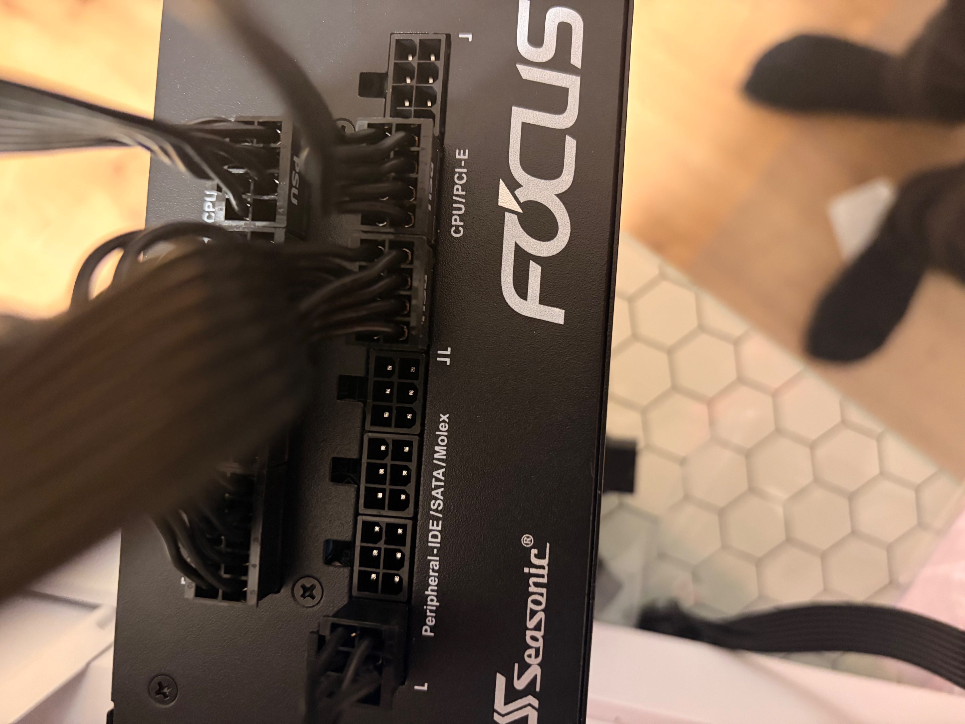

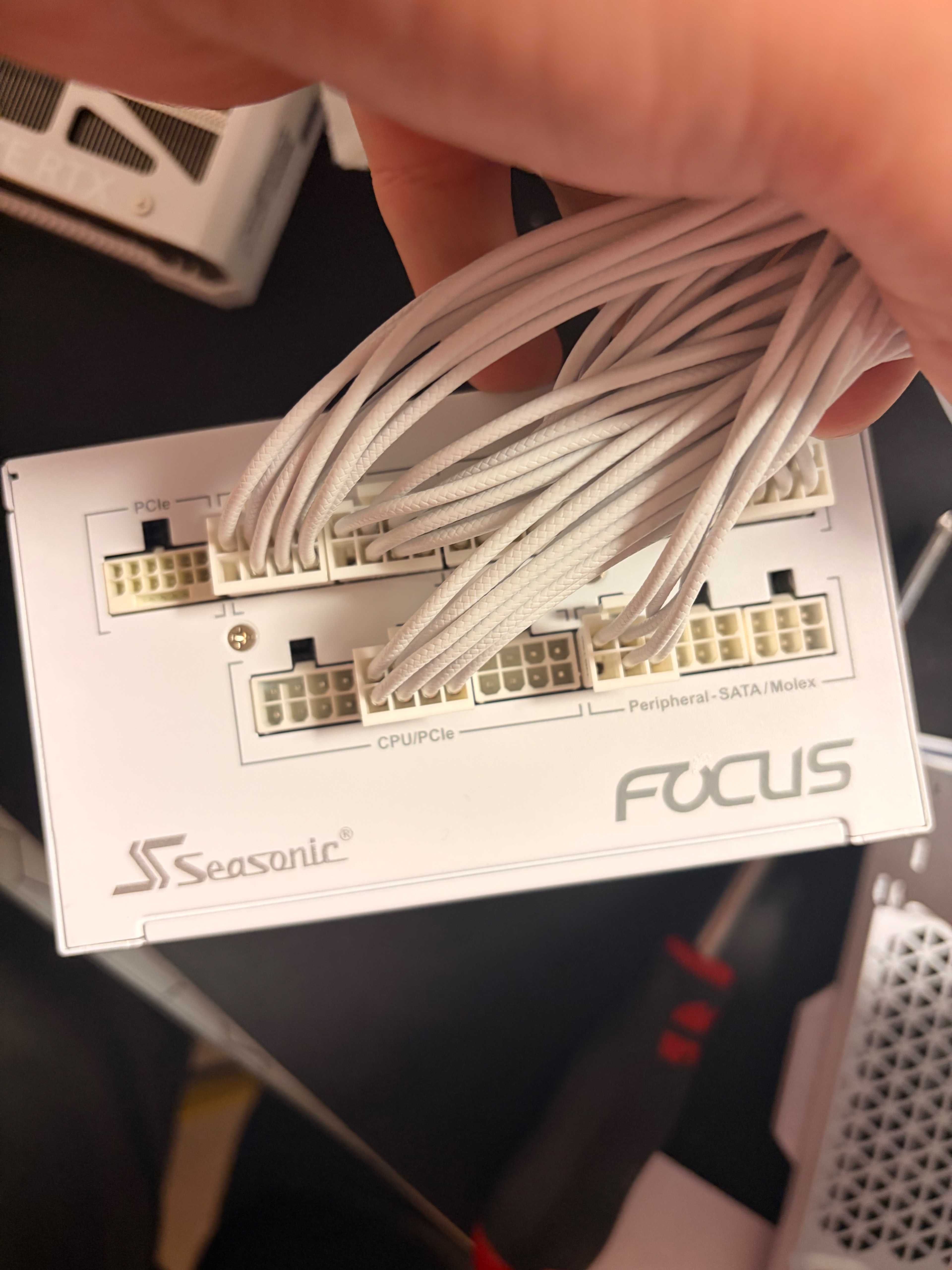

Mir fallen hier folgende Dinge auf:
Die hier markierten Kabel verwenden offenbar zwar denselben Anschluss ("CPU/PCIe"), unterschieden sich aber in ihren Leitungen. Wie du im Bild sehen kannst, fehlt bei zwei Kabeln eine Leitung (rot markiert), während diese beim anderen Kabel vorhanden ist (grün markiert). Am besten schaust du mal im Handbuch des Netzteils, was das zu bedeuten hat.
Laut ChatGPT sind für EPS (also die CPU) alle 8 Leitungen vorgesehen, während PCIe auch auf eine Leitung verzichten kann, zumindest netzteilseitig. Dementsprechend müsste das untere Kabel hier zur CPU führen (also in den CPU-Stecker am Mainboard), und die anderen Kabel sind für die GPU geeignet. So oder so würde ich letztere beiden Kabel sowie den Adapter aber durch das 12VHPWR-Kabel ersetzen, alleine schon aus optischen Gründen.
Reaktionen: Fragger911, Azghul0815, F4T4L1TYftw und eine weitere Person
