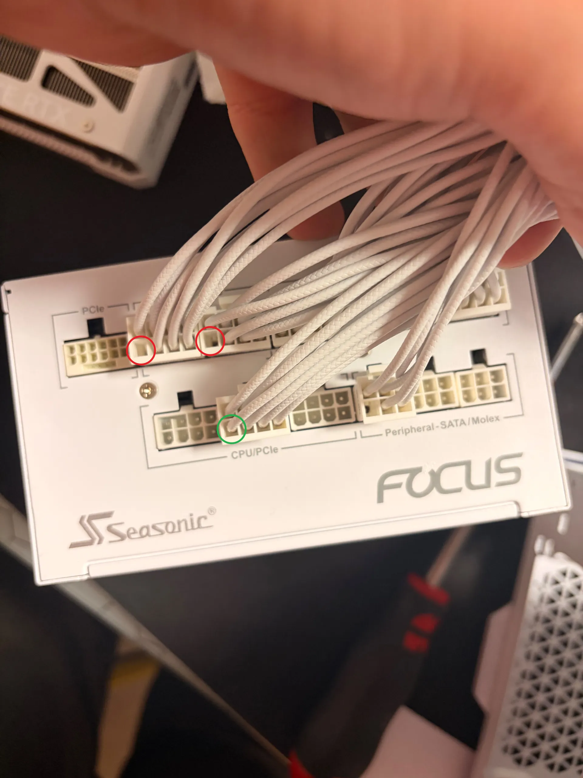

Mir fallen hier folgende Dinge auf:
Die hier markierten Kabel verwenden offenbar zwar denselben Anschluss ("CPU/PCIe"), unterschieden sich aber in ihren Leitungen. Wie du im Bild sehen kannst, fehlt bei zwei Kabeln eine Leitung (rot markiert), während diese beim anderen Kabel vorhanden ist (grün markiert). Am besten schaust du mal im Handbuch des Netzteils, was das zu bedeuten hat.
Laut ChatGPT sind für EPS (also die CPU) alle 8 Leitungen vorgesehen, während PCIe auch auf eine Leitung verzichten kann, zumindest netzteilseitig. Dementsprechend müsste das untere Kabel hier zur CPU führen (also in den CPU-Stecker am Mainboard), und die anderen Kabel sind für die GPU geeignet. So oder so würde ich letztere beiden Kabel sowie den Adapter aber durch das 12VHPWR-Kabel ersetzen, alleine schon aus optischen Gründen.

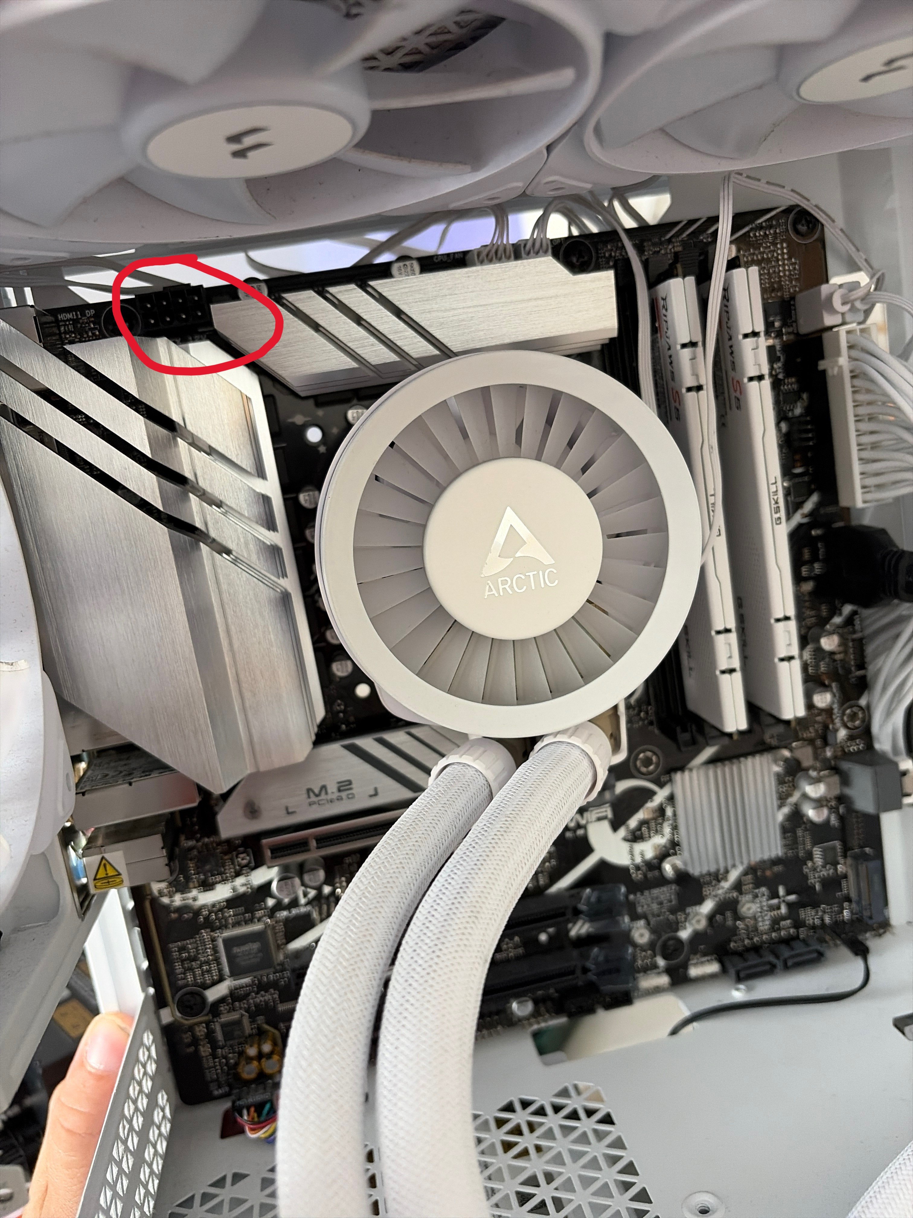

hat es einen Grund warum Du keinen CPU-Strom aauf dem Mainboard angeschlossen hast (siehe Markierung)?
eigentlich sollte da auch ein Stromstecker sitzen für die CPU. Sollten vom Netzteil 2x 4Pin Stecker sein wo CPU drauf steht. Siehe auch Handbuch Seite 12.
Da das Mainboard keine Diagnose LED besitzt, ist es schwieriger den Fehler einzugrenzen. Ich tippe aber mal auf fehlenden CPU_Strom. Meiner Meinung nach muss da ein Stromanschluss vom Netzteil rein.
Dass Du aber dennoch kurz ins Bios kamst, ist aber ungewöhnlich außer der Strom im Mainboard hat dafür kurz ausgereicht.
