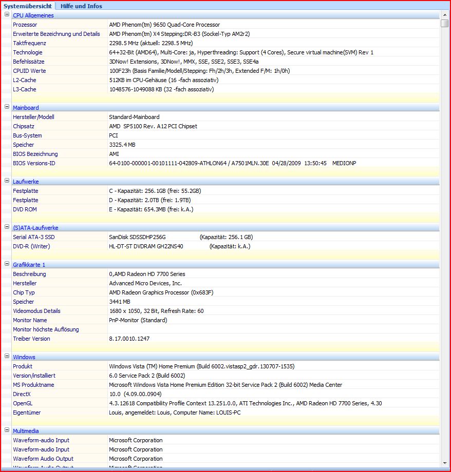

System:im Anhang

Willkommen.
Poste mal das System komplett mit Netzteil bitte.
welche Treiber-Version für deine Grafikkarte benutzst du ? schon mal mit 14.4 oder 14.6 ausprobiert?
Den Aktuellen habe ich von der CD die mitgeliefert wurde der davor den habe ich von der AMD seite für meine GRaka rausgesucht
Danke für die schnellen und guten antworten hätte ich nicht erwartet :)

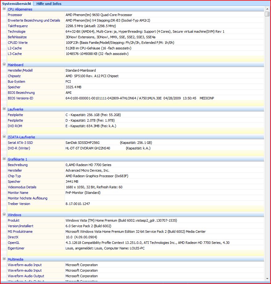

Hier nochmal ein screenshot von den Daten
der Grafikarkte-Treiber , was du jetzt drauf hast, ist aber schon sehr alt
du meinst, du hattest vorher schon die neuste von der AMD Seite runtergeladen und hast das gleiche Problem?
Bin grad dabei den alten wieder zu deinstallieren und das gesamtpack zu installieren soll ich da den neusten ( nur für win 7 und 8 ) holen oder den für win vista?
achso, du hast ja Vista, weiss jetzt nicht, ob der Treiber von 7/8 auch für Vista geeignet ist oder nicht, probier mal aus
wie heisst deine Graka denn genau? HD7700 Serie kann ja HD7750/7770 oder 7790 heissen
beim VRam würde eigentlich ein anders Problem auftauschen, ausserdem sagte er ja nur " bei machen Spielen", sonst hätte er eigentlich Problem bei allen Spielen
aber wir wissen bis jetzt erst mal gar nicht, deshalb erst mal mit einem anderen Treiber probieren
