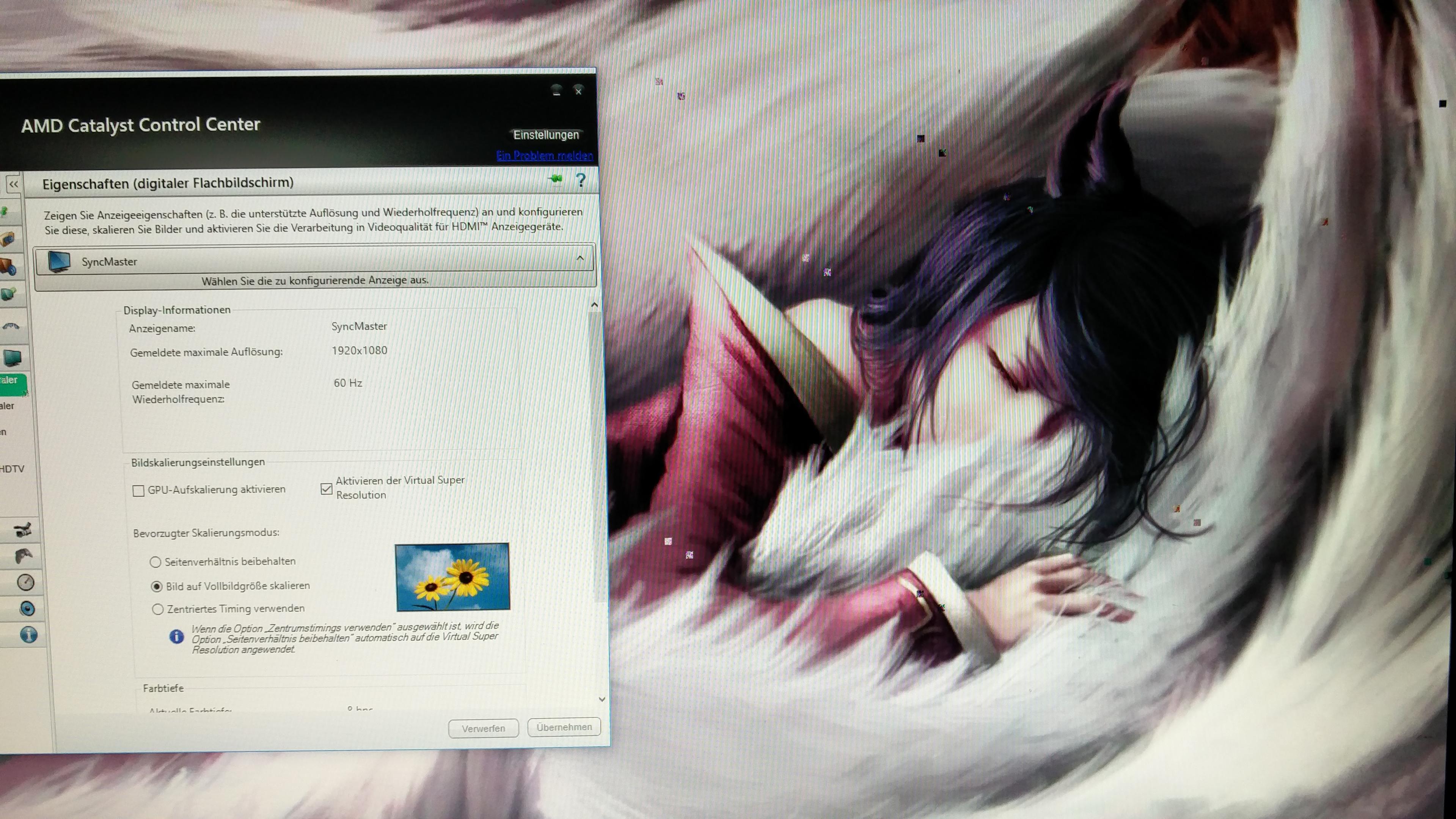

Zudem sind auf meinem 2. Monitor oftmals Pixelfehler zu sehen, wenn ich auf dem 1. Monitor z. B. ein Video in Vollbild schaue. Es sind immer 2-3 Kästchen mit einer ungefähren Größe von einem halben cm², die rythmisch blinken (1 sec zu sehen, dann 1 sec nicht zu sehen).

Was hats denn mit den Pixelfehlern auf sich? Die verschwinden komischerweise sofort, wenn ich das Video bzw. den Browser minimiere. Kann doch nicht von zu schwacher Versorgung kommen oder irre ich mich da?

Hab soeben noch ein Bild mit meinem Handy gemacht, damit ihr auch die Pixelfehler zu sehen bekommt. Diese "Kästchen" blinken und sobald man die Maus bewegt, sind die auch wieder weg.

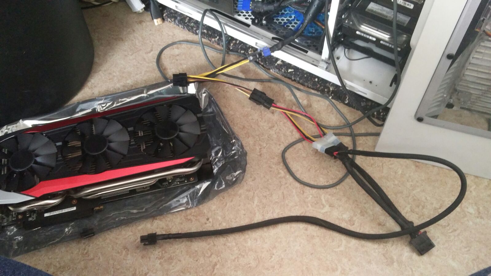

Ich habe eher die Vermutung, dass mein 530W bqt Dark Power Pro da bisschen was zerstört hat, weil ich keinen 2. 8-pin hatte und ein paar Adapter zusammengesteckt habe.
Das sah dann letztendlich so aus:
Ist das dein Ernst? Ich habe ja schon viele Adapter gesehen aber was du da machst ist schon ne krasse Nummer und dann wundert man sich das die Karte nicht richtig läuft und sogar beschädigt wird?

Vorher hatte ich ein Dark Power Pro (BQT-P6-Pro) drin (1x 8 pin + 1x 6 pin, weshalb mir 2 pins gefehlt haben), mit 530 Watt. Jetzt ein E6 mit 650 Watt, dass 2 8-pin Anschlüsse besitzt. :D
Mit dem Dark Power Pro lief die Karte ja auch nicht, sobald sie unter Last war, ist der Rechner abgestorben, weshalb ich mir eben dann das E6 gekauft habe. Allerdings wurde die Karte wohl durch die vielen Abstürze beschädigt weil sie ungleichmäßig mit Strom angefahren wurde über die 8-pin. Kann ich daraus jetzt am logischten schlussfolgern.
