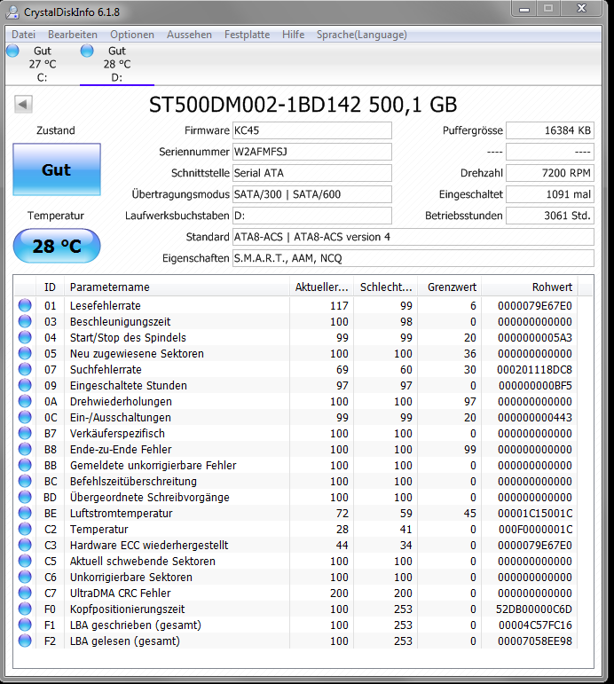

Hier nun das gewünschte Bild der Platte :D
Lg

Scheint alles ok zu sein. Besorg dir ne SSD für die Spiele, dann werden die verwaschenen Texturen erstmal nicht mehr auftreten und es wird auch schneller laden. Eine schnellere CPU obendrauf und die Ladezeiten werden noch kürzer.
