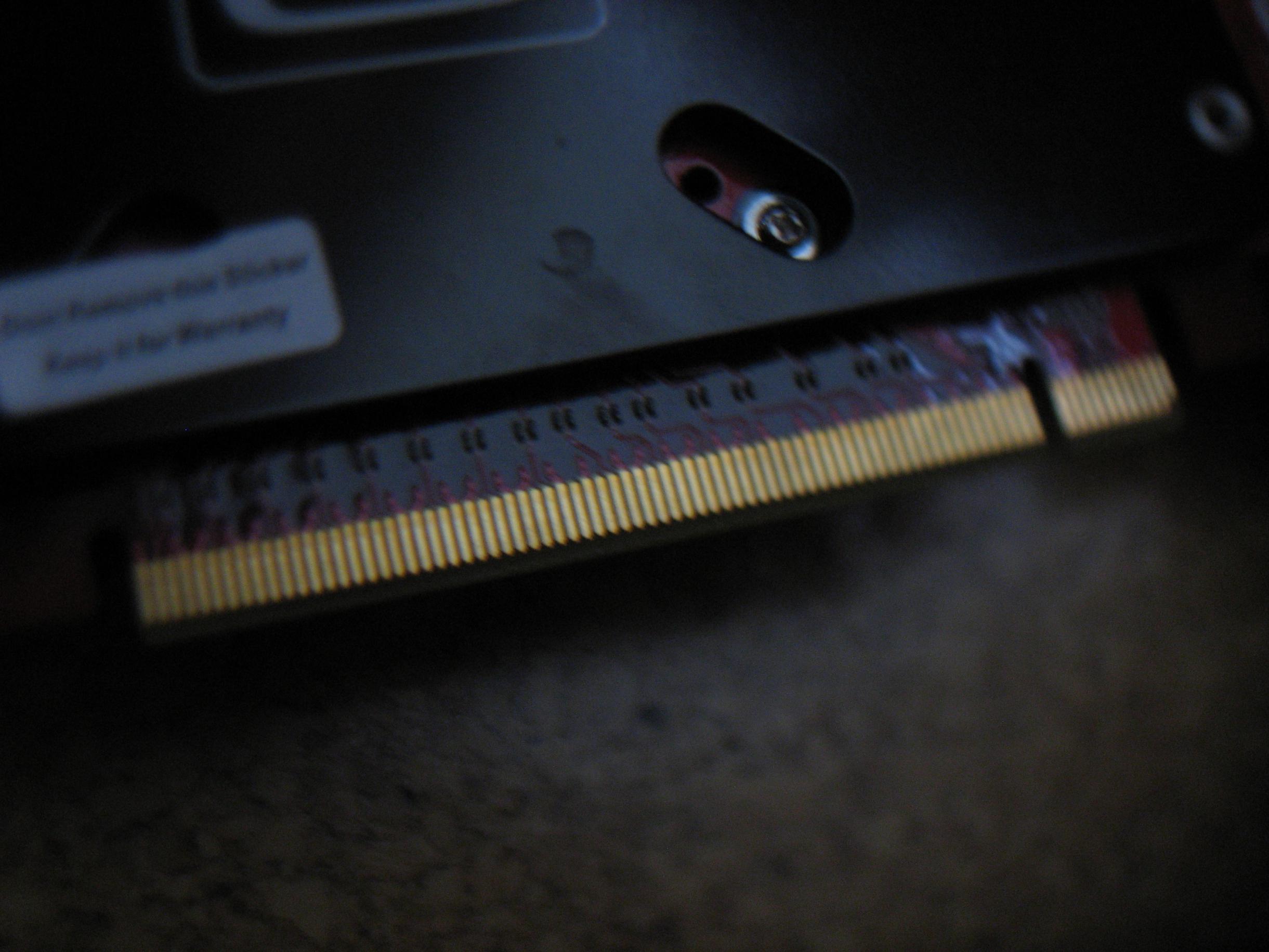

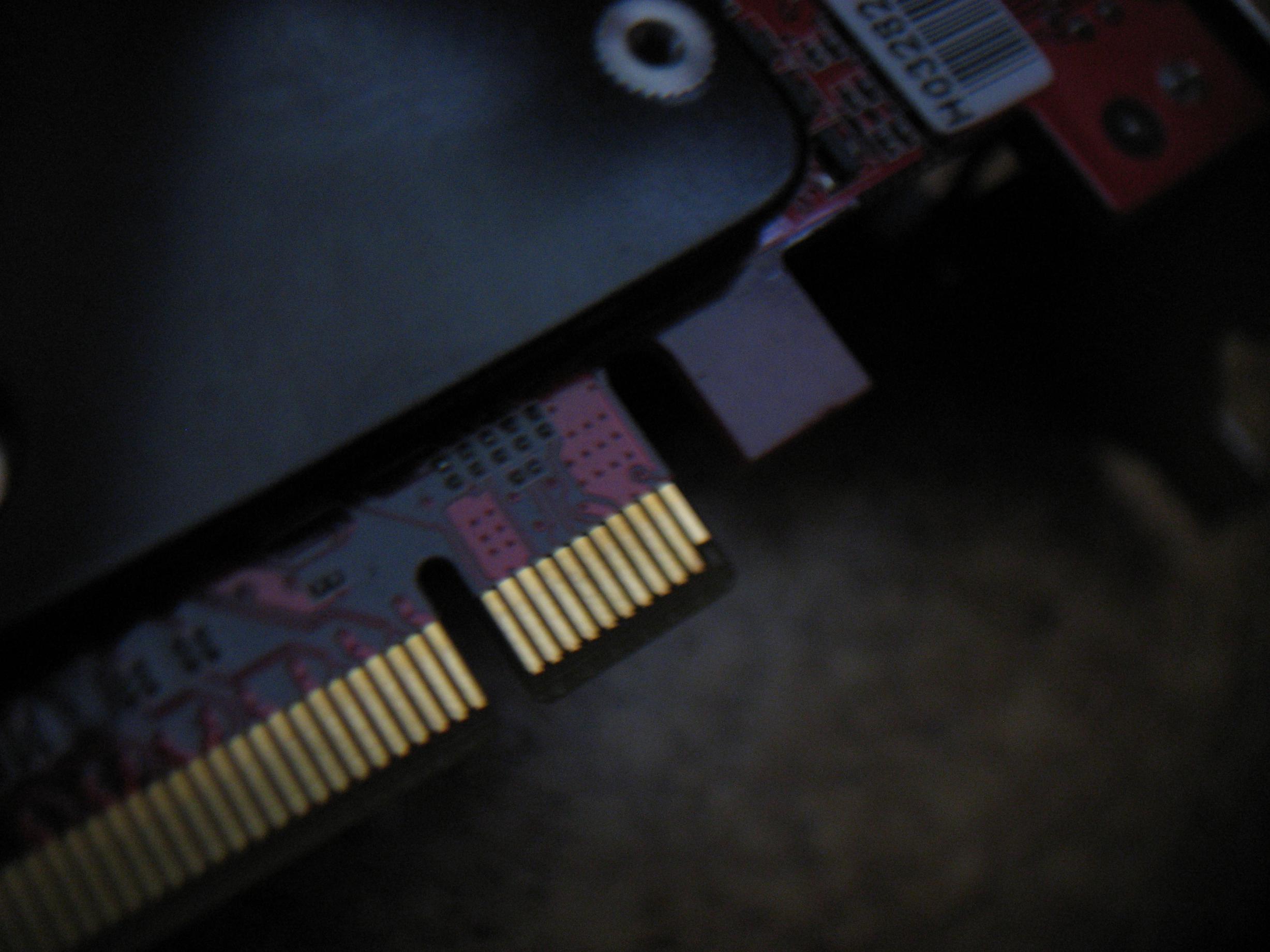

Mach doch mal ein Foto von den Lanes...dann kann man vlt. auch davon wirklich was erkennen.

Die Bilder :
Also die halben Lanes scheinen Normal zu sein, hab hier grad mal geguckt, und das sieht bei ner älteren X800 genauso aus :)
Auf deinem Foto im ersten Post ist ja auch ne halbe Lane zu erkennen.
Einfach mal alles abklemmen was zum Testen unnötig ist. Nur das Mainboard und die Grafikkarte an das Netzteil anschließen und schauen ob du damit einen POST hast. Zuvor solltest du die Kontakte der Grafikkarte noch reinigen.
ja also ich finde das bild nun auch nicht außergewöhnlich, ich habe grad keine karte zum vergleich an der hand, aber das sieht aus wie muss so. :)
