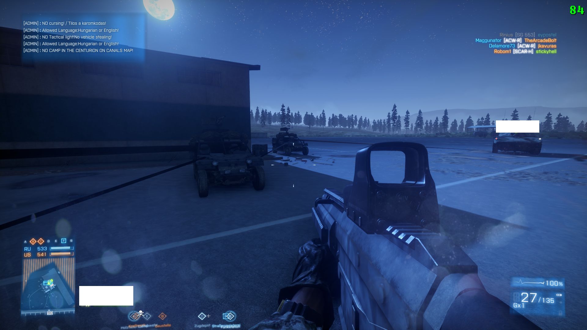

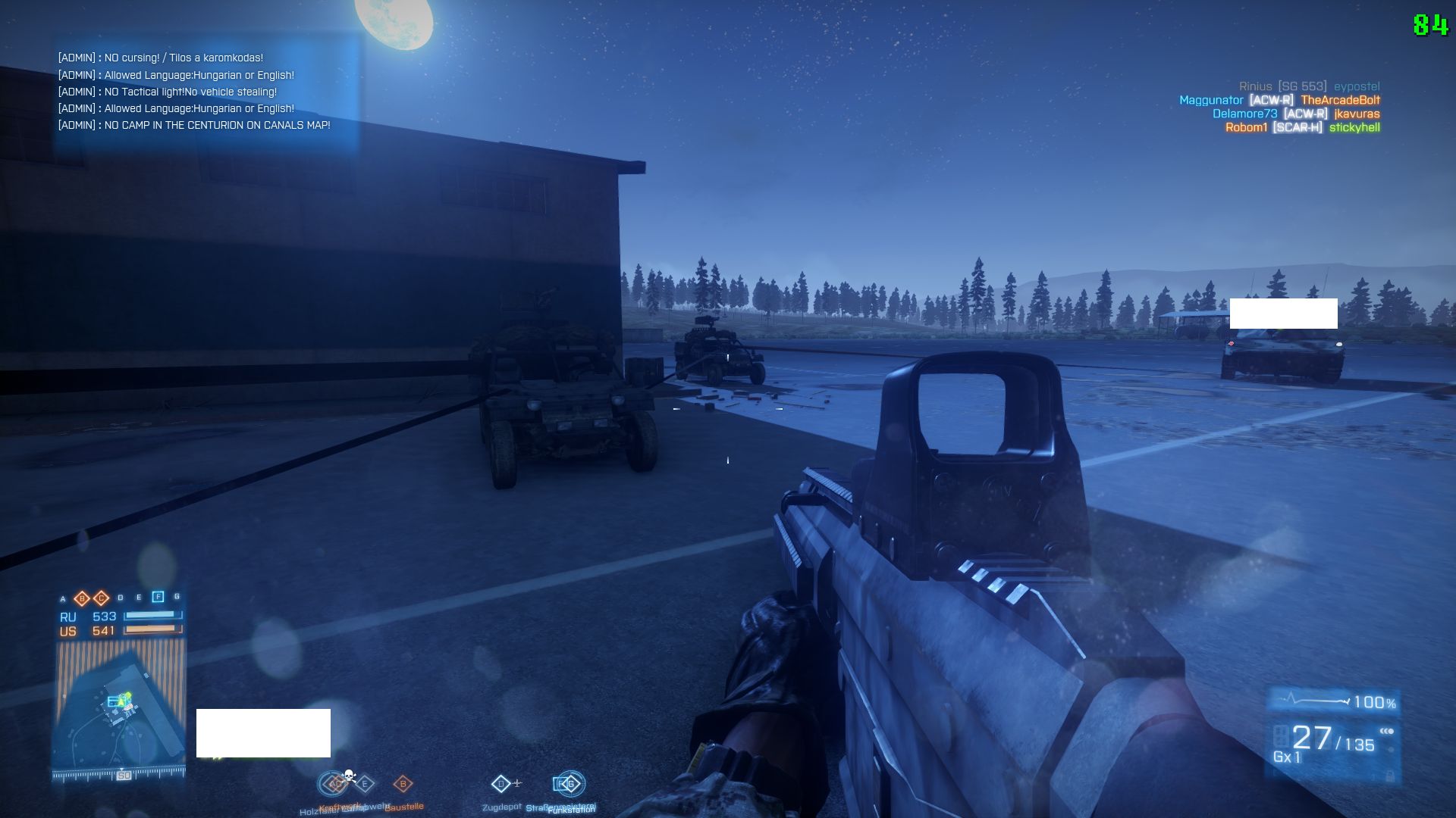

In allen Anwendungen treten bei mir hin und wieder Grafikbugs mit der R9 280x auf. Ich habe alle Treiber (von der CD/ 11.5 & 11.5 beta & 13.12) durchprobiert. Trotzdem flackern einige Texturen oder andere Fehler treten auf. Teilweise werden Texturen auch an völlig falscher Stelle gerendert. Ich habe ehrlich gesagt keine Ahnung, woran das liegen könnte. Die Grafikarte (Ausus R9 280x) ist 3 Tage alt und von Alternate bestellt.
Hier sind 2 Screenshots. Es wurde mit Fraps aufgenommen, kann aber nicht daran liegen, weil auch ohne Fraps diese Fehler schon aufgetreten sind.

Probier mal den neusten 13.12 Treiber
Wie sieht denn der Rest des Systems aus?
Sieht mMn eher nach nem Bug beim Spiel aus. Haben auch andere Spiele solche Fehler?
Sieht nach einer beschädigten Bf3 Installation aus.
Repariere mal.
Eventuell neu ziehen, bei entsprechender Leitung.
Diese Fehler treten in allen Spielen auf

Alte Karte nochmal testen, bzw neue evtl bei nem Kumpel testen. Wenn sie dort auch defekt ist, zurückschicken. Sofern die Karte in den besagten 3 Tagen noch nie funktioniert hat.

es ist ein Hardware Fehler.
Hatte ich schon oft, bei der HD7000 Serie, da hilft nur eine Reklamation oder runtertakten

Vermutlich ein Fehler in einem verbauten Speicherstein. Fehler würden dann halt nur auftreten, wenn eben besagter Speicherstein beschrieben wird.
