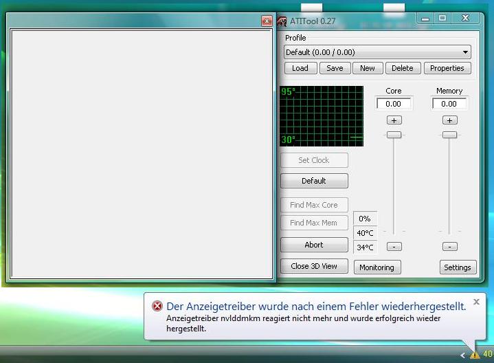

Habe eben ATITool ausprobiert und auf Artefakte gescannt. Beim erstem Mal kamen wenigstens ein Bild (voller Artefakte), dann ist recht schnell der Anzeige-Adapter ausgefallen. Bei den darauf folgenden Versuchen ist der Adapter gleich abgestürzt.
Habe das ATITool deinstalliert. Nachdem ich die nVidia-Systemsteuerung öffnete kam natürlich gleich Bluescreen (nvlddmkm war wieder die Ursache).:freak:
Nach Neustart alles wieder normal.
Aktueller Treiber: 169.25 (der Einzige der überhaupt Funktioniert)
Und so sahs aus:
Dieses Tool läuft nicht mehr sei dem 177...Also vergess den keks. nimm furemark oder 3dmark, am besten Crysis GPU benchmark zum testen!

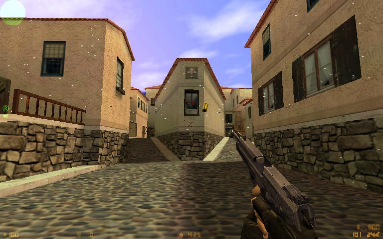

So sieht das Problem bei Counterstrike 1.6 aus. Bei Drect3D schlimmer als bei OpenGL.
Nachdem ich das Magazin leer geballert habe, ist der Grafiktreiber abgeschmiert und wurde von Vista wiederhergestellt. Jetzt habe ich ein schönes gelbes Warndreieck in der TaskLeiste das keinerlei Information anzeigt.

Also bei dir sehen die Bildfehler dann doch anders aus, aber auch bei mir besteht das Problem weiterhin. Ich find das nur schwachsinnig, dass ich keinen Treiber mit Physx installieren kann ohne Bildfehler grml grml.
