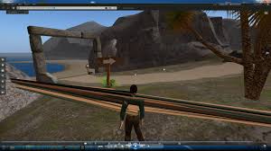

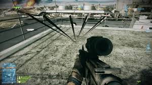

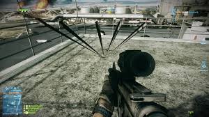

ich kann gerade nicht ins Spiel, deswegen habe ich eben welche aus dem Internet herausgesucht. Es ist eher ein Mix aus allen 3. Die Stärke der Fehler variieren immer wieder.
Kannst die Bilder noch kleiner machen damit man da noch weniger drauf erkennen kann?:p
Sieht nach Vram Defekt aus.
