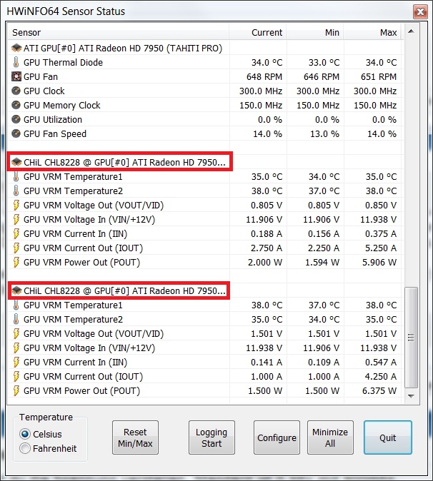

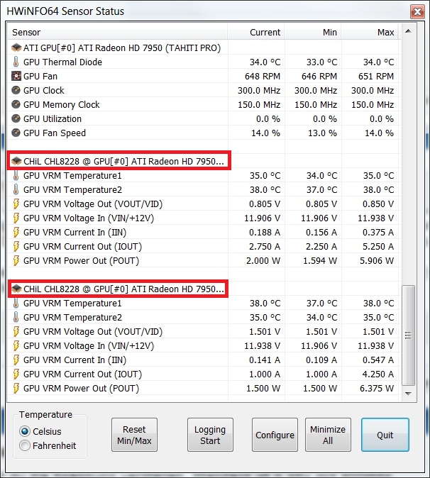

Es geht nicht um die GPU sondern um den VRAM.
Bei flash Anwendungen, oder beim scrollen von seiten bekommt er zu wenig voltage
in 3d Anwendungen ist die vram spannung immer gleich hoch
In dem Fall wäre es ein Fehler im BIOS und kein Hardwaredefekt, was ja noch schneller behoben wäre. Das kann ich bei meinem Exemplar jetzt aber auch nicht bestätigen, denn bei mir ist die Ram-Spannung im Leerlauf wie unter Last identisch (siehe unten).
Das könnte der TE aber schnell selbst einsehen, in dem er mal ein Blick auf seine Sensorwerte wirft.
Nur mal angenommen der TE würde das jetzt bestätigen, wie erklärt man sich die anderen erfolgreichen "Lösungen" wie OS wechseln, ältere Browser-Version, Java-Update etc.? Davon ändert nichts die Spannung.
Alter Screenshot, Markierungen nicht beachten: Zweiter Sensorabschnitt des CHiLcontrollers, der dritte Wert ist die Ramspannung @1,501V.
