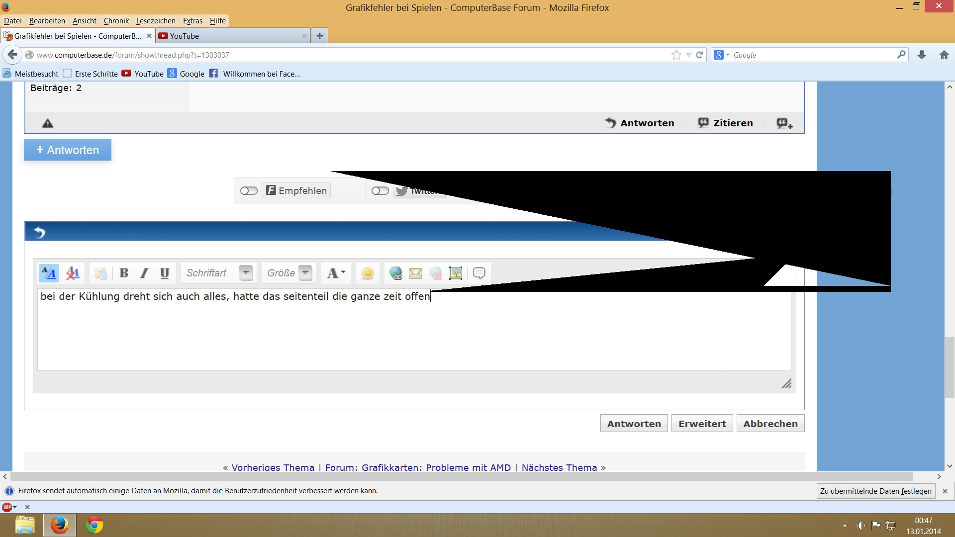

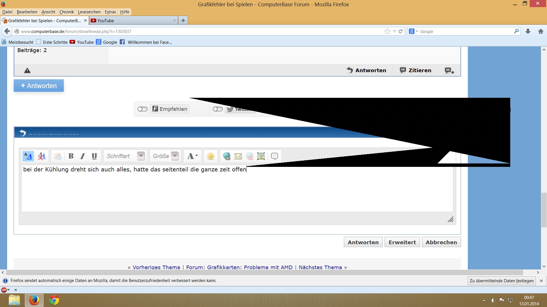

bei der Kühlung dreht sich auch alles , hatte das seitenteil die ganze zeit offen ist leider auch nicht besser, wird immer schlimmer je länger der PC läuft :(
trotzdem danke..
während ich das geschrieben hab hat sich wieder soein grafikfehler eingeschlichen, der bewegt sich mit wenn ich rauf- oder runterscrolle habe einen screenshot gemacht.
Hallo,jo sieht ganz danach aus das der Grafikspeicher defekt ist,solltes du gleich austauschen lassen.
