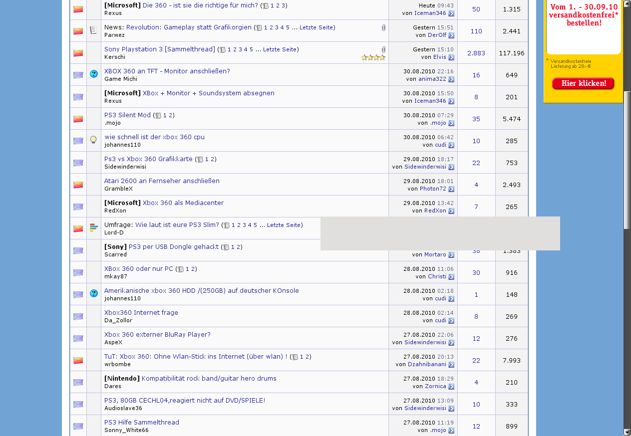

Heyho,
ich habe folgendes Grafikproblem unter (K)Ubuntu.
Beschreibung fällt mir ewtas schwer, am besten kurz den Screenshot anschauen.
Dasselbe Problem gibt es z.B auch noch bei PDFs oder ählichem, da ist dann die Leiste
oben komplett verschwommen oder halt der Ausschnitt der PDF nur teilweise sichtbar.
Dieses Problem tritt nich immer auf, ich weiß auch nicht wann es auftritt und wann nicht, also
welche "Bedingungen" herrschen.
Hoffe hier kann mir abhilfe geschaffen werden :)
System ist folgendes:
(K)Ubutntu 10.04
Grafikkarte: ATI Radeon X1950Pro
Treiber ist der "radeonhd" (zumindestens in der Xorg.conf so eingetragen)
Nimm den radeon-Treiber in der xorg.conf (radeonhd wurde lange nicht mehr aktualisiert, 13.03.2010 das letzte Update). Ist für R600er/R700er inzwischen dem radeonhd vorzuziehen.
Deaktiviere auch die Options. Warum hast du eine xorg.conf? Die musst du ja extra erstellt haben (erstellen lassen)
Erstmal danke für die schnelle Antwort, habe nun auf den radeon Treiber umgestellt und auch alle
Options deaktiviert.
Warum ich eine Xorg.conf habe weiß ich um ehrlich zu sein nicht unbedingt.
Die ist halt wohl noch nen überbleibsel der vorherigen Ubuntu Versionen.
