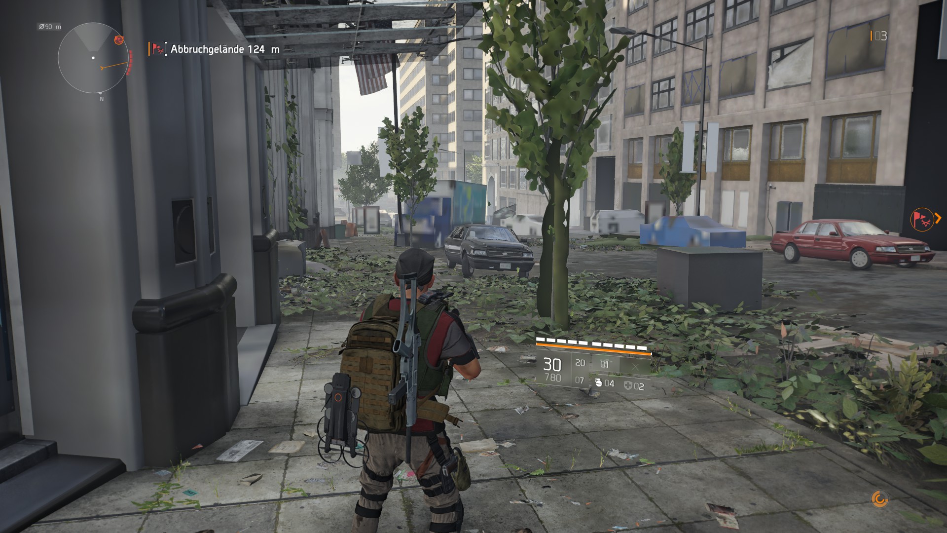

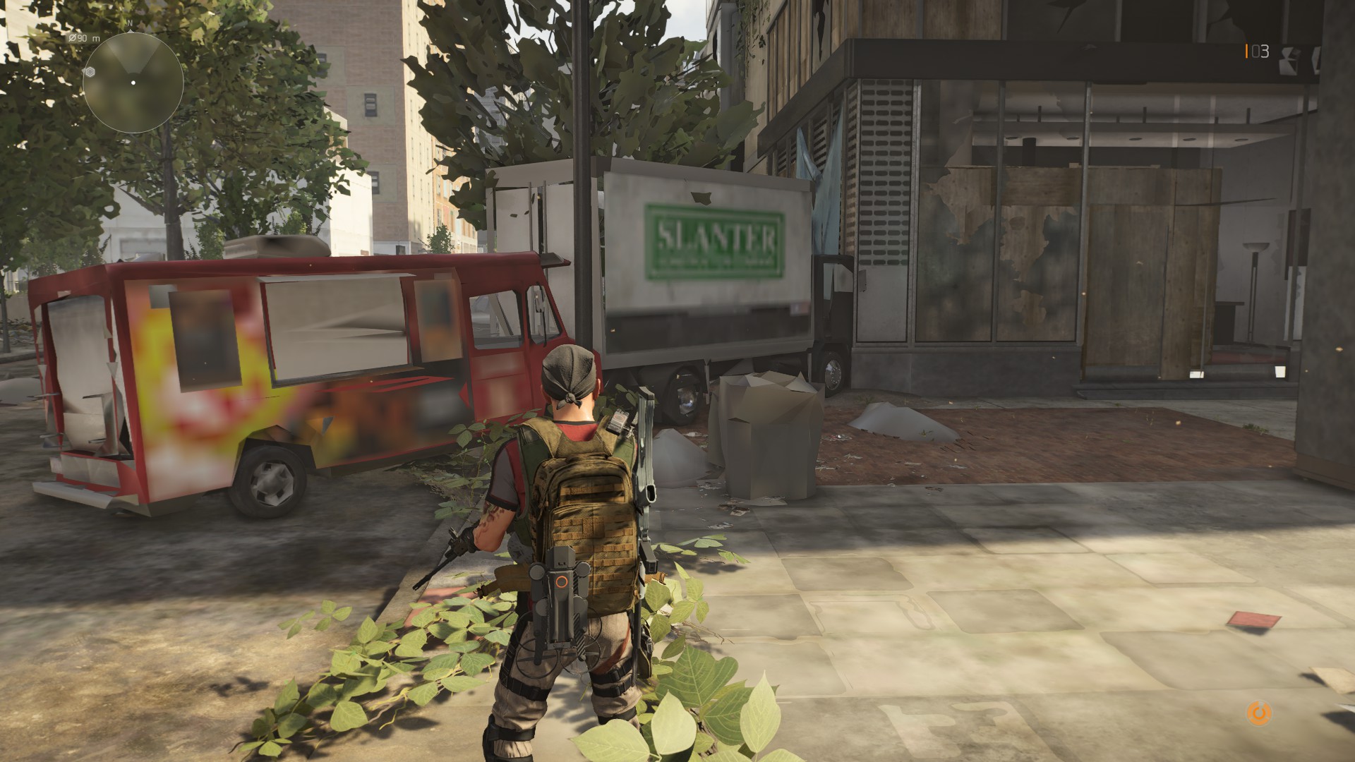

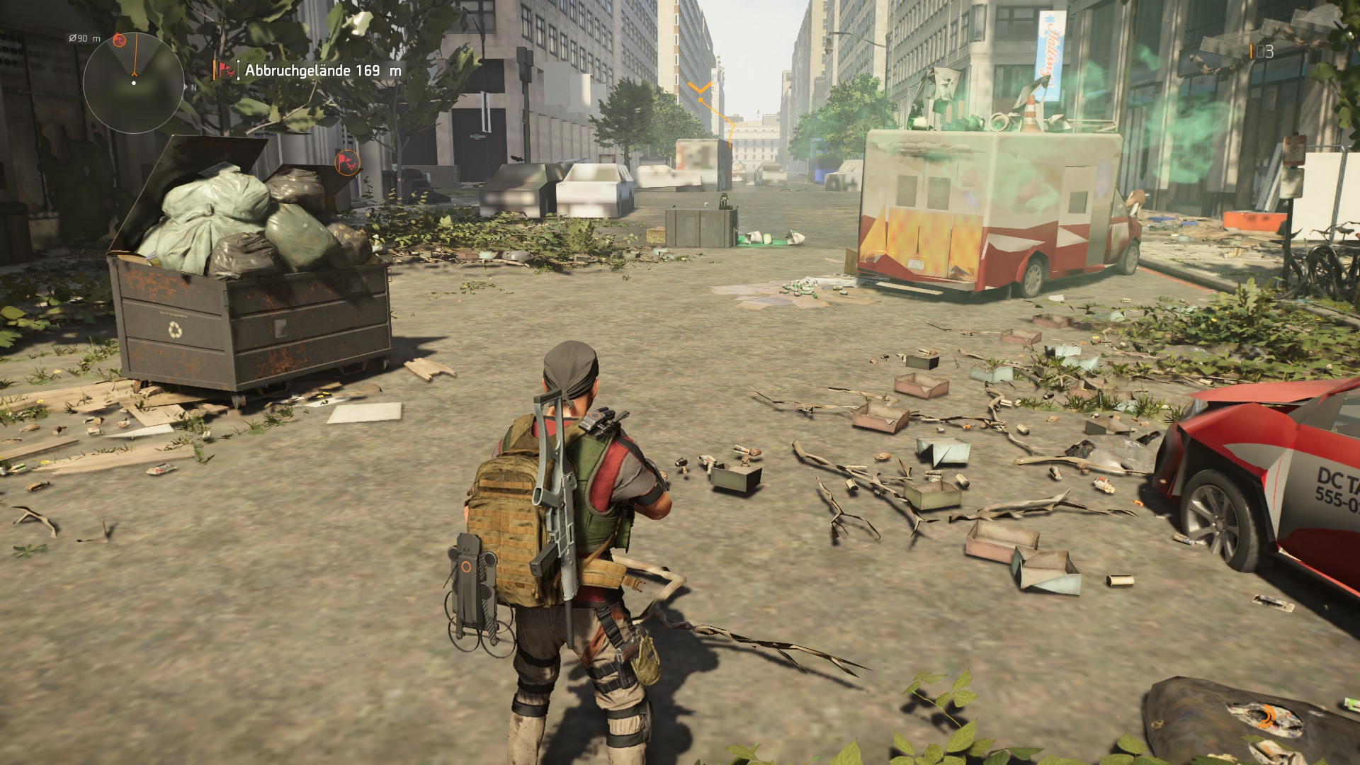

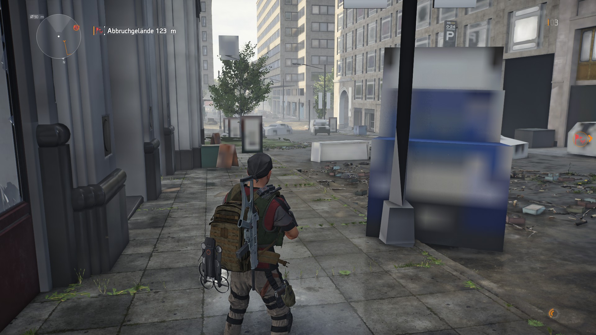

Ich habe heute den Grafiktreiberhotfix (451.85) heruntergeladen es hat nicht geholfen aber ich habe ein paar Screenshot gemacht im Spiel von den Grafikfehler.

Dein Problem hatte ich mal auf Youtube gesehen . Verbaut war ein Intel q6600 @2,4 Ghz und eine neue und schnelle GPU . Die Selben Grafikfehler wie du Sie hast konnte man beobachten . Um so schneller die CPU lief um so weniger Fehler gab es . Hast du bei dir SMT an oder aus ? .
der kommt nicht mit dem Nachladen der Texturen klar ..
So sieht es aus.
Kann mir aber weniger vorstellen, dass der 6700K so dermaßen hinterher hinkt.
Es sei denn er taktet wegen Temperaturproblemen runter.
Könnte es vielleicht auch an der lahmen HDD liegen?

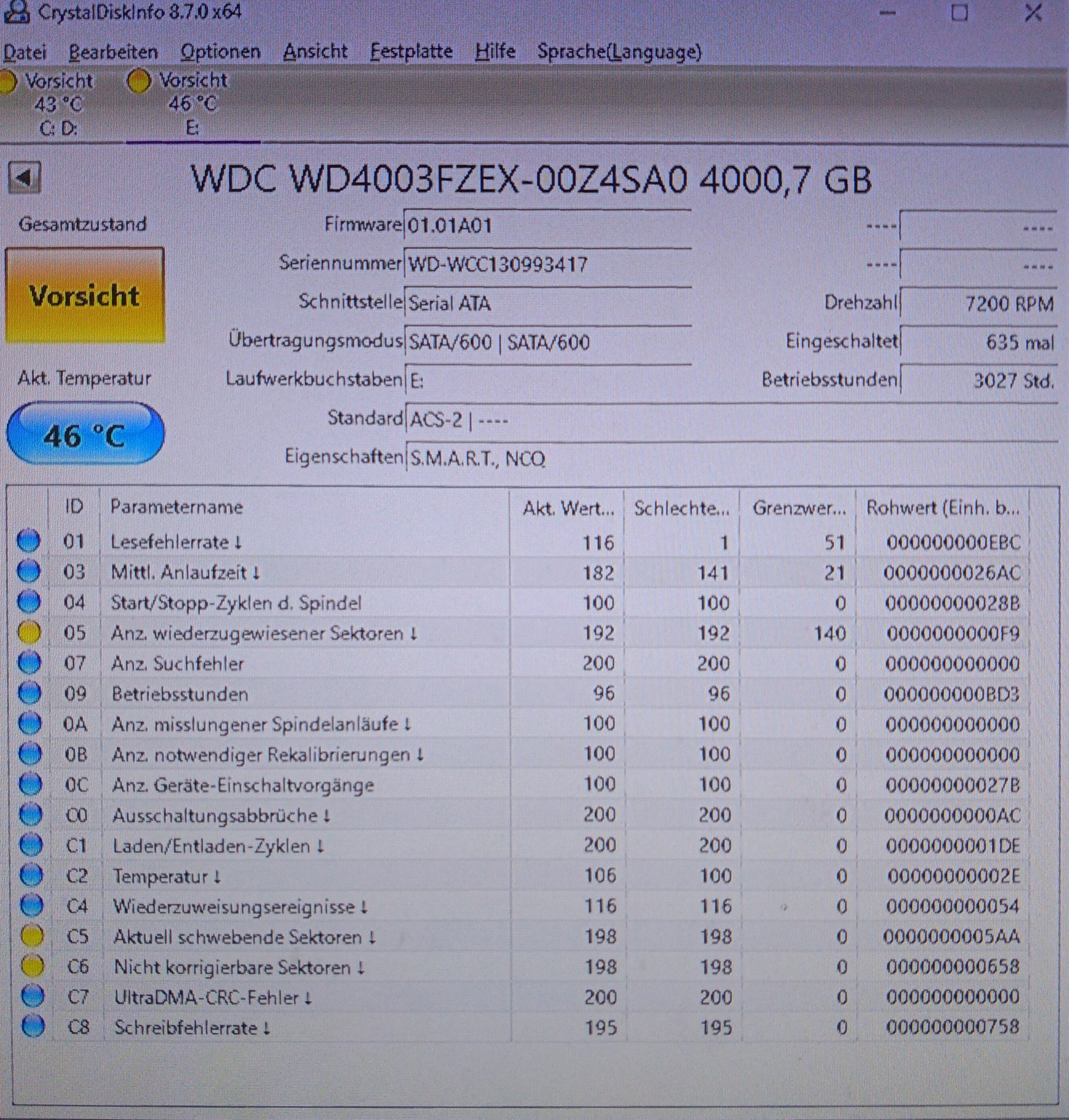

Ich würde mal noch zur Sicheheit mit CrystalDiskInfo schauen ob die Festplatte nicht doch einen Schaden hat.

Ich habe es mit der Software gemacht und die Software sagt Gesamtzustand Vorsicht.
Kannst Du einen Screenshot hochladen?
Deine HDD ist möglicherweise der Grund für deine Probleme.
Die Festplatte ist kurz vorm Exodus und vermutlich ursächlich für deine Probleme
