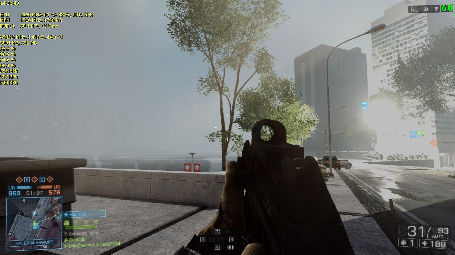

Athlon II x4 750K @ OC + R9 270 @ R9 270x mit LC Silver 300Watt Netzteil welches Einen PCIe Stromanschluss hat.
Von den angezeigten 280Watt kannst rund 13% fürs Netzteil abziehen,somit bis HW seitig gerad mal bei rund 250Watt und das unter voller Spielelast.;)
