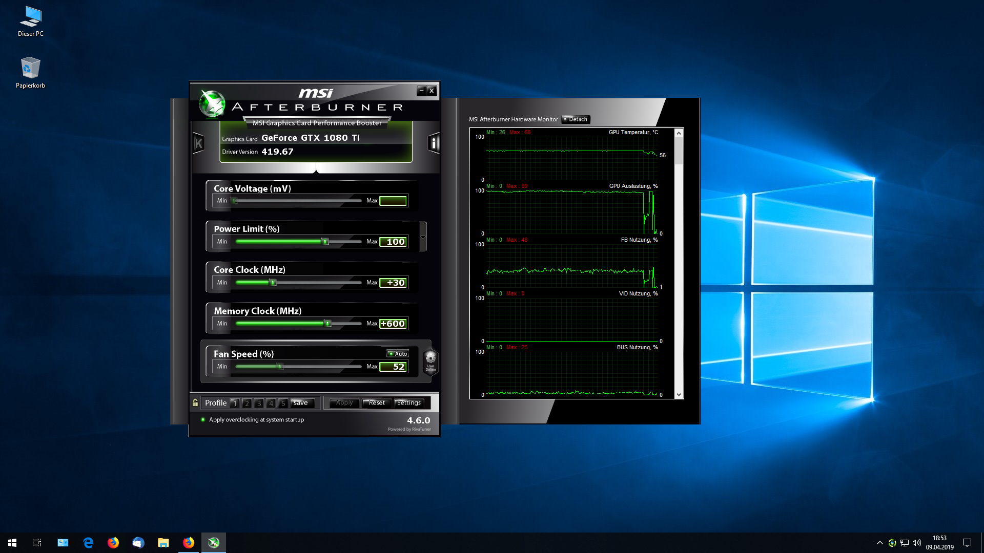

Also ich bin jetzt heime von arbeit. Afterburner und Nvidia inspector sind installiert. Ich gucke mir da jetzt alles nochmal genau an. Die Karte sah gut aus. Ich glaube der vorbesitzer hatte gesagt er hat die Lüfter gereinigt. An der Gehäusebelüftung liegts wahrscheinlich nicht. Ich habe die Lüfter vorher mit 5 volt betrieben und mit 12volt gab es keinen Unterschied. Die CPU wird auch nicht wärmer als 60 Grad. Also gehe ich erstmal davon aus das die Belüftung gut ist. Ich nehme auch stark an es liegt an der paste. Das problem ist aber ich will die Karte eigentlich nicht auf machen weil die noch bis ende nächste Woche Garantie hat. Ich überlege die ganze Zeit ob ich sie zu gigabyte schicke. Aber das dauert alles wieder ewig und ich will zocken. Was mich immer verwundert ist wenn ich irgendwelche fps test zu spielen bei Youtube schaue dann werden die Karten, nahezu egal welche, nicht heißer wie 65-70 Grad. Normalerweise muss meine das ja auch schaffen. Die müsste ja den takt stabil bei 1700/1800mhz halten können und das bei solchen Temperaturen oder nicht?
