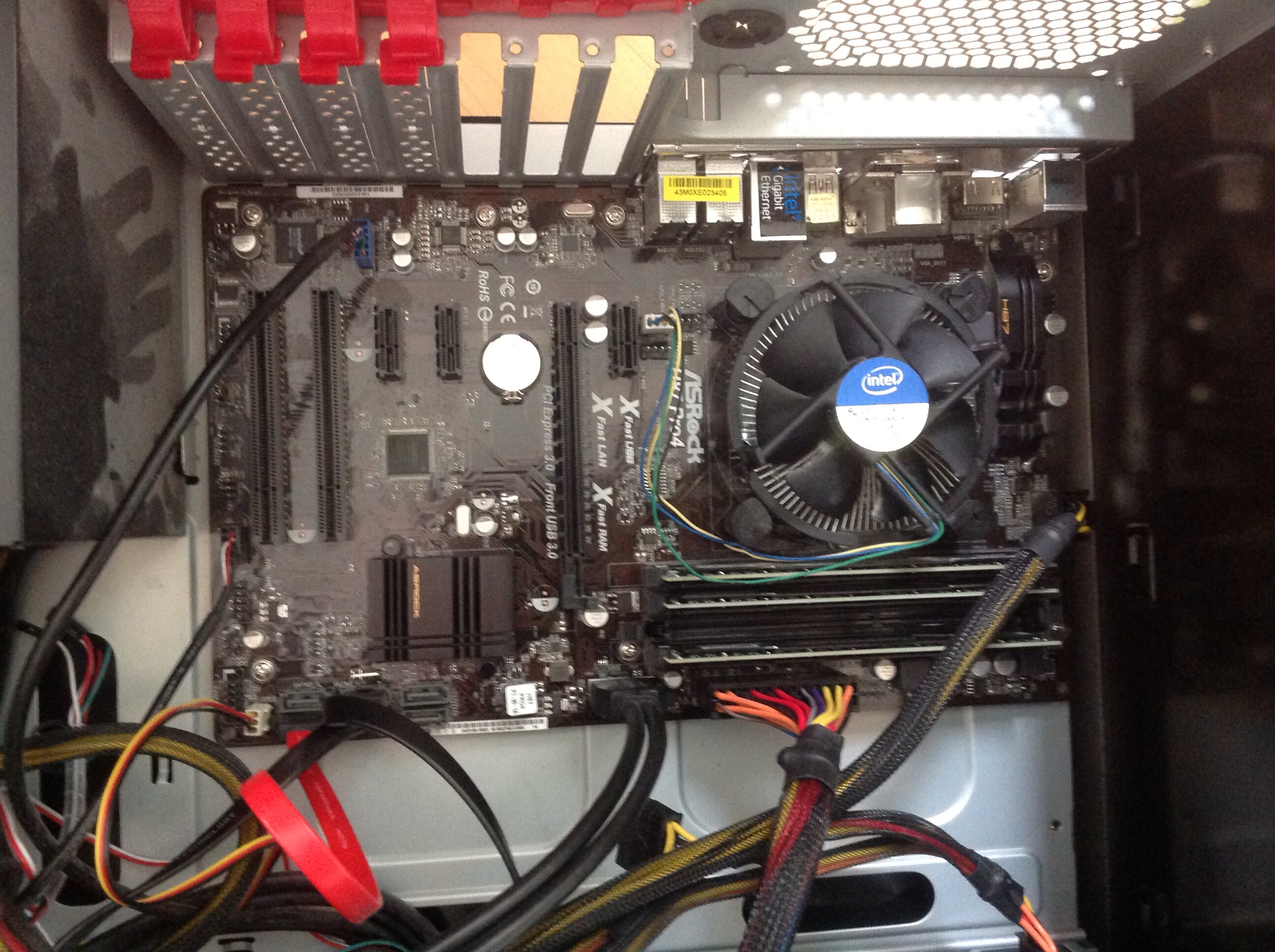

Hey,
Habe wie der Titel schon sagt meine GraKa ausgebaut, jetzt geht der PC aber nicht mehr an, habe ich ein Kanel vergessen reinzustecken?

Für mich sieht es so aus, als wären die Kabel von den Gehäuseschaltern nicht mit dem Mainboard verbunden.
Hängen die nicht unten bei der ovalen Öffnung rum?
Das könnte eventuell sein zum Glück ist die Karte noch da, werde es überprüfen. Allerdings bekomme ich auch gar keine Strom, die Lämpchen von meiner Tastatur leuchten nicht
Du hast die Grafikakrte ausgebaut? und die Stecker für HDD Led, Power Switch und Reset Switch gleich mitabgezogen?

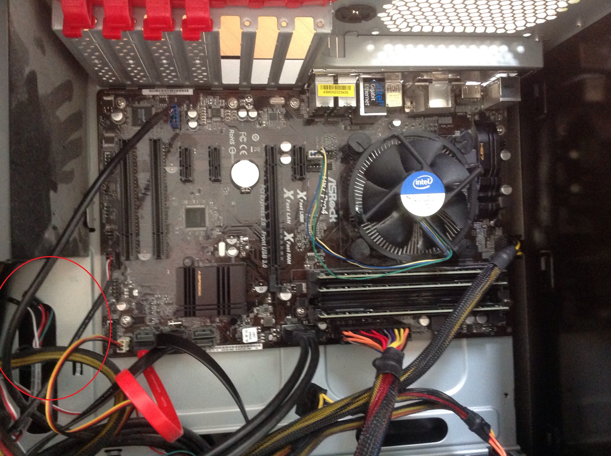

Auf dem Bild unten links hängen die Kabel lose rum...
Stimmt, die Kabel für den an/aus Taster sind nicht drann. Allerdings frag ich mich, wie man die anziehen kann, wenn man nur ne Grafikkarte ausbaut
Ja mein Gehäuse ist kaputt neues ist schon unterwegs ich starte mit nem Schraubenzieher
