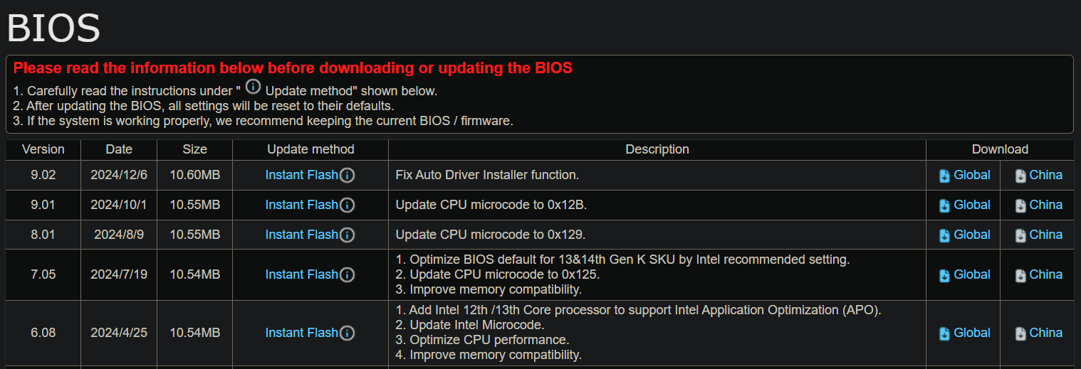

Die aktuelle Bios Version wäre 9.02 und nicht 6.08.
Sowas wie automatische Bios Updates bei normalen Boards wäre mir auch neu.
Das gibts höchstens bei Komplett Pcs von großen Herstellern über Windows Update.
Habe das BIOS nun per Flash geupdatet. Leider ohne Erfolg (immer noch Blacksceen, aber das BIOS ist nun aktuell)😢

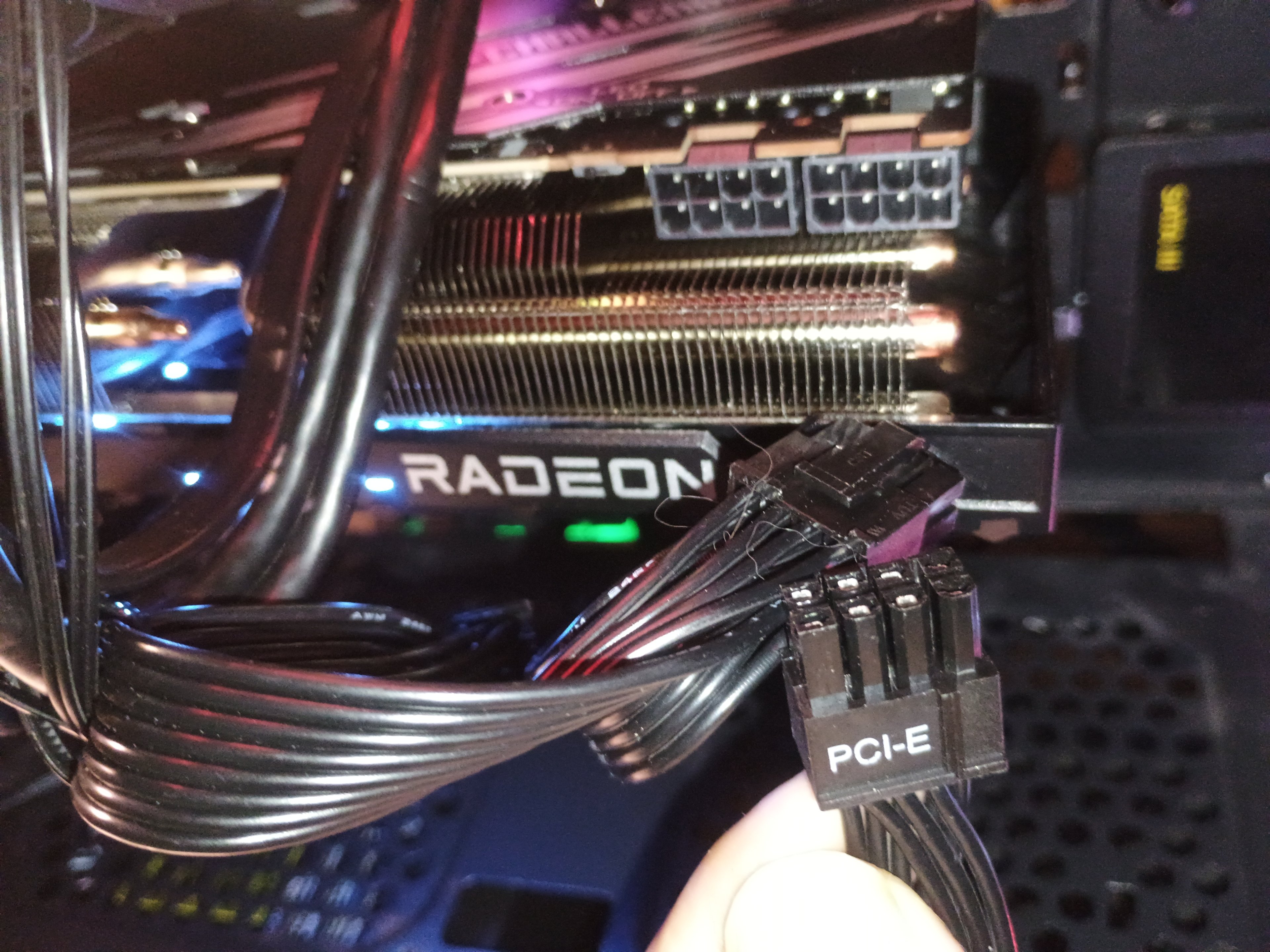

Oben am Mainboard kommt da eventuell auch ein PCIe Stromanschluss rein? Ich habe dort den 8 Pin Stromanschluss eingesteckt.
ATX12V nennt der sich. CPU oder P8 muss auf dem Kabel stehen. Und die Stecker sind kodiert. Eigentlich kannst du den nicht falsch einstecken.
Ne, dass stimmt schon so.
