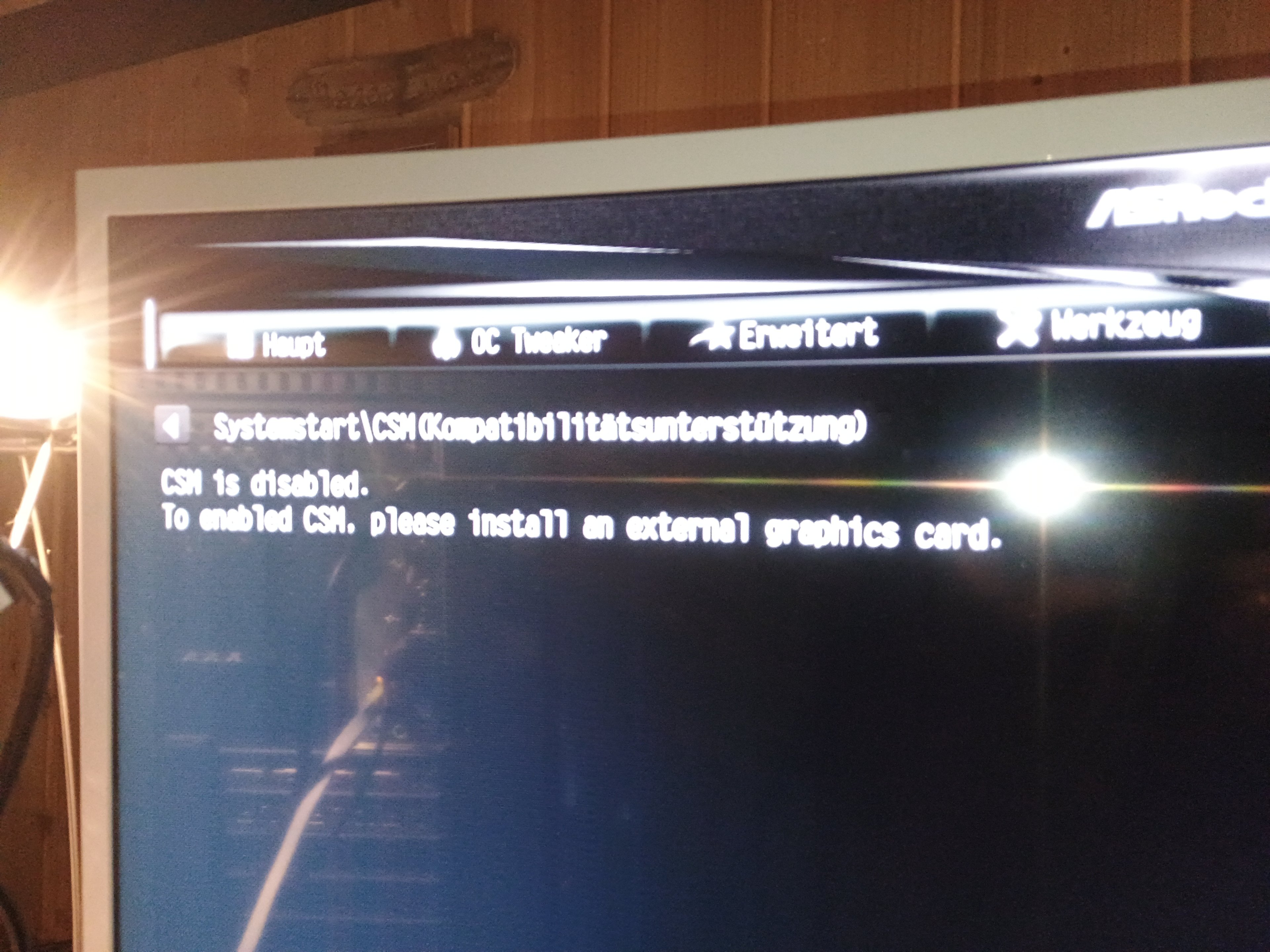

Wasn mit CSM im BIOS? :heilig:

Kann ich nichts einstellen ohne eingesteckte Grafikkarte. Und wenn ich die Grafikkarte anschließe sehe ich ja nichts ;-)
