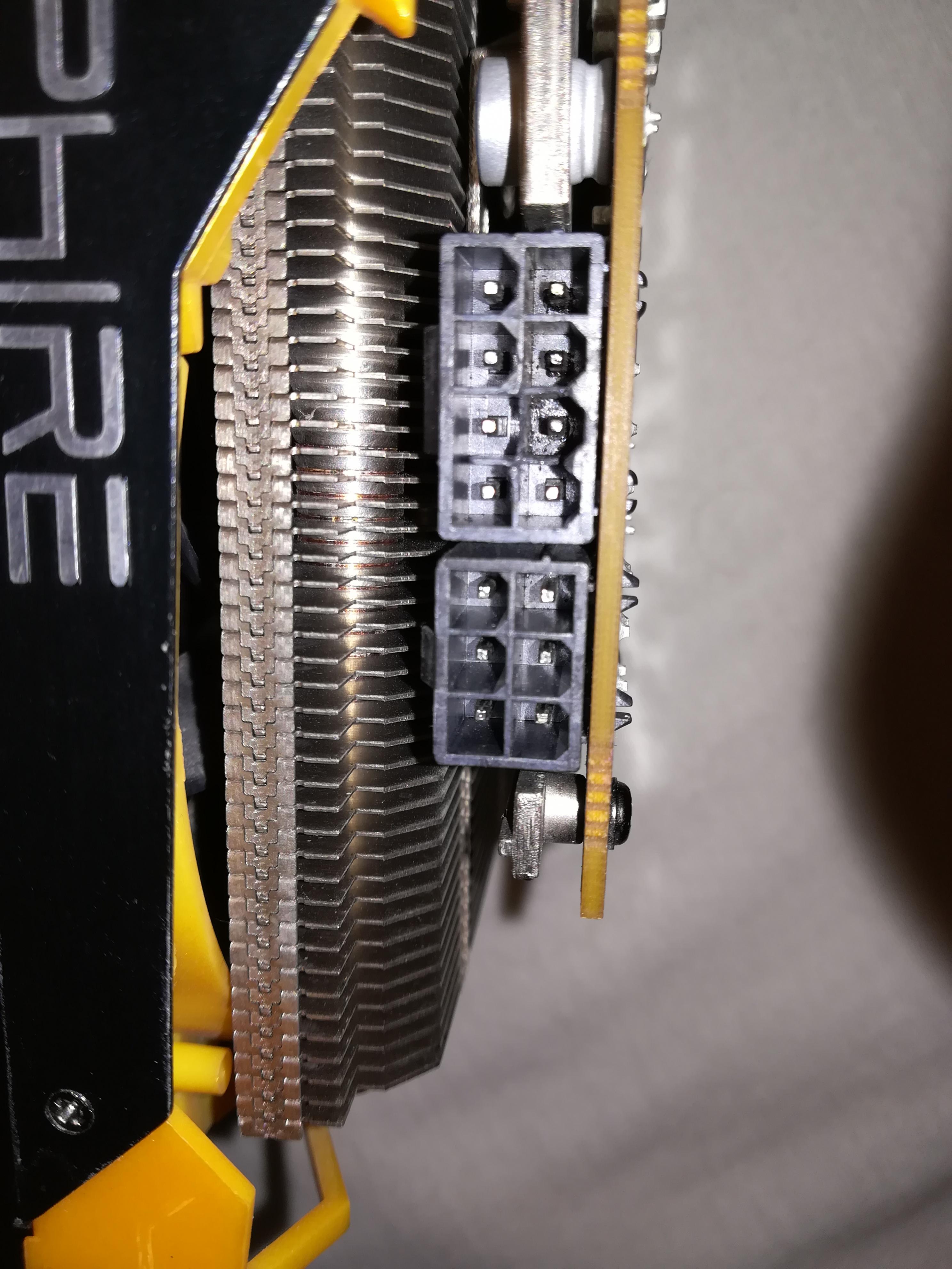

Fotos der Stecker wären auch interessant. Wenn das Plastik am Stecker verschmort, dann kann ich mir kaum vorstellen, dass die Kontakte auf beiden Seiten noch in Ordnung sind. Das Netzteil in deinem PC lässt sich nicht ohne Adapter tauschen, Acer verwendet proprietäre Anschlüsse.

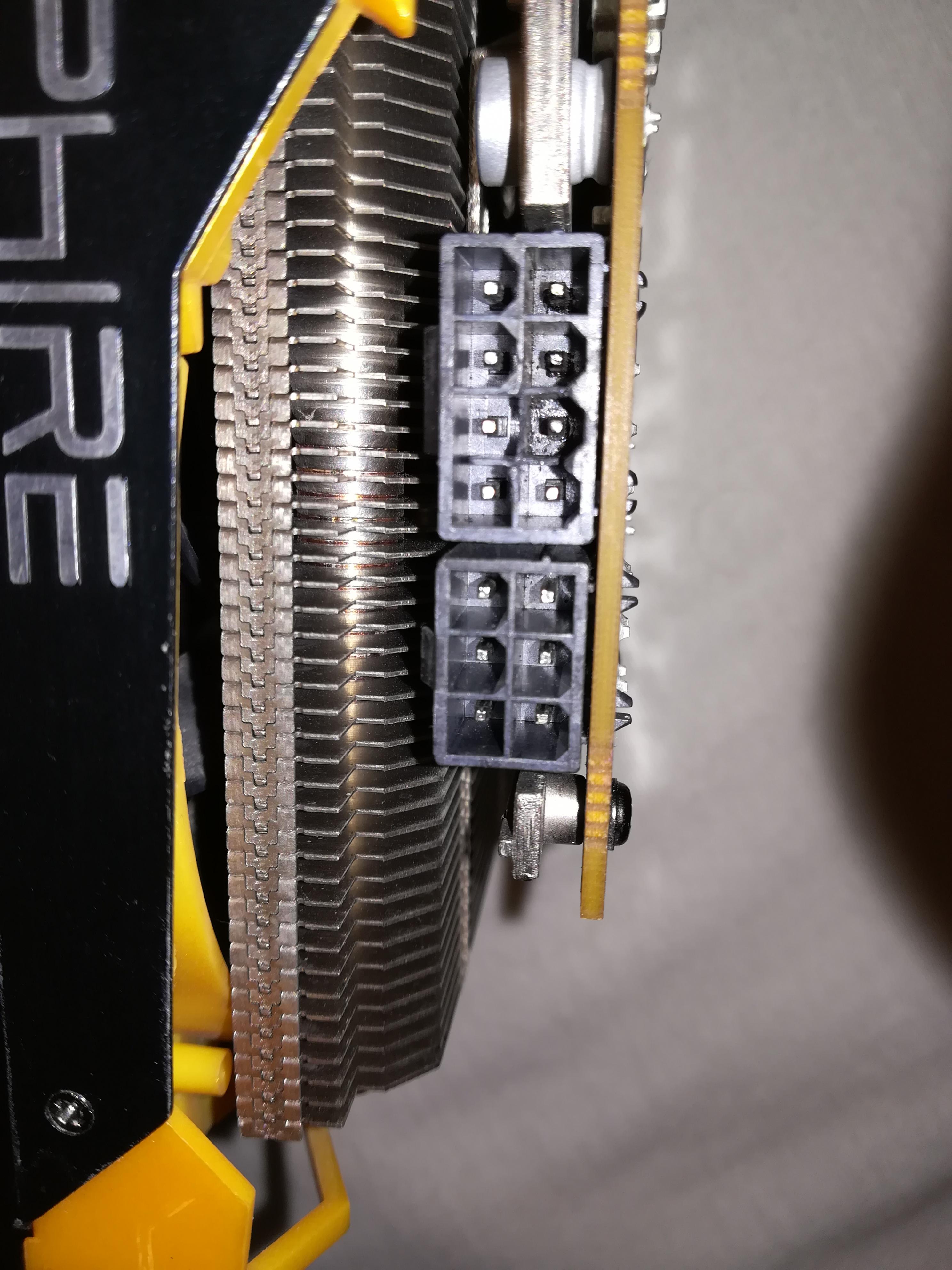

Fotos der Stecker wären auch interessant. Wenn das Plastik am Stecker verschmort, dann kann ich mir kaum vorstellen, dass die Kontakte auf beiden Seiten noch in Ordnung sind..
Hier mal ein Foto. Soweit sehen sie halbwegs in Ordnung aus. Ich habe das gröbste auch schon rausgeholt. Es geht um den 2 Pin und vorallem den 3. Pin von links(oben).
Es handelt sich scheinbar um die +12V Pins, die Masse-Pins scheinen in Ordnung. Sind die Seiten der Pins noch glänzend oder irgendwie verfärbt (ist am Bild schwer zu erkennen)? Hast du ein Multimeter? Dann kannst du (im ausgeschalteten Zustand) mit eingestecktem Stecker mal den Widerstand messen. Dieser sollte auf jeden Fall geringer 0.5 Ohm sein (eher noch geringer).
Ich müsste irgendwo eins haben, ich werde es morgen Mal ausprobieren sobald ich es gefunden habe :)
Die Pins glänzen nicht ganz so doll wie die anderen, habe aber bestmöglich versucht Verunreinigungen abzukriegen.
