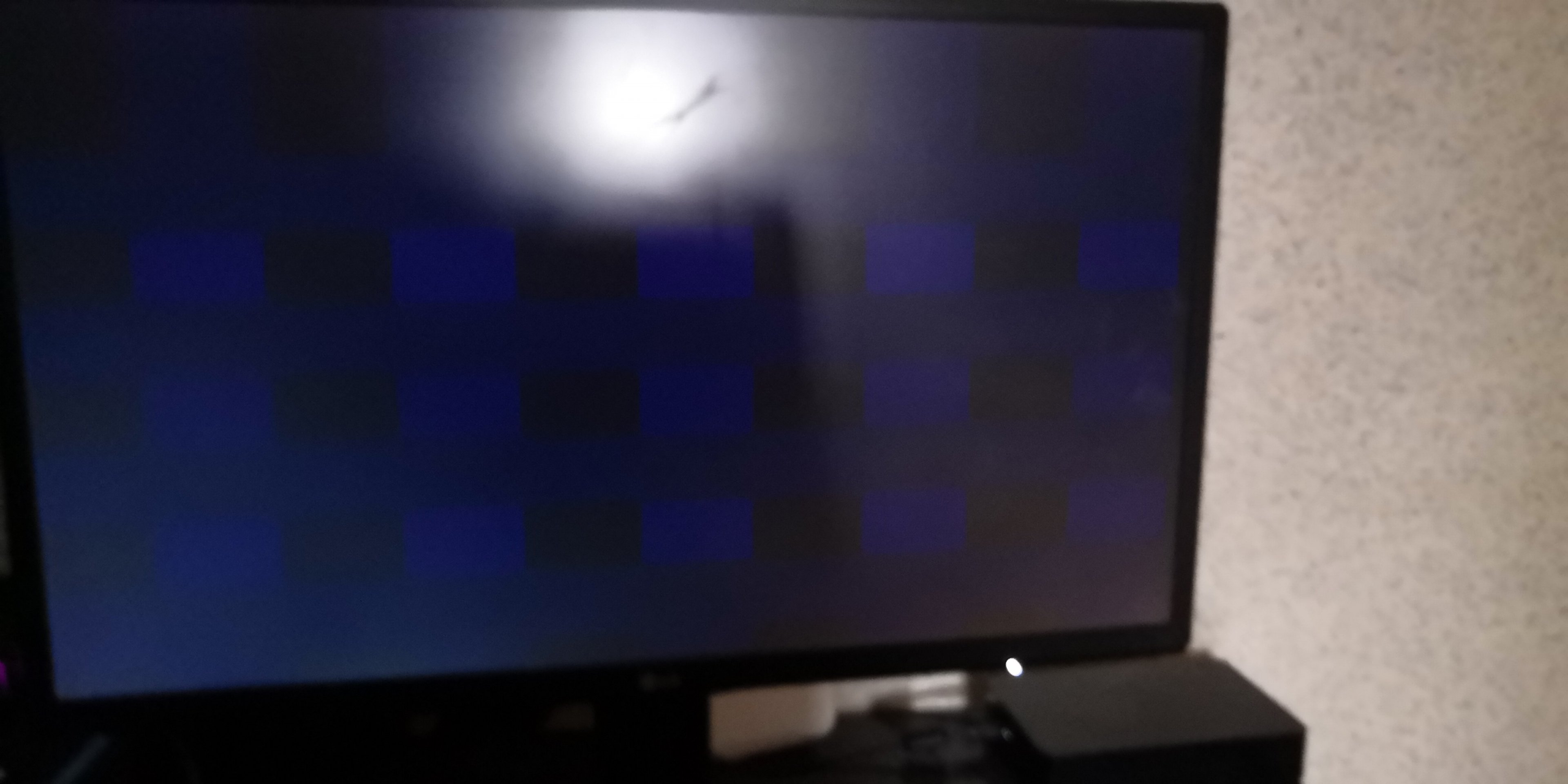

Habe ein wenig mit msi afterburner rumgespielt.. Dann wieder auf standard settings gestellt nun is der pc beim spielen ausgegangen und zeigt das Bild an (anhang) is die grafikkarte defekt oder kann ich es beheben weil eigentlicht sollte die karte von afterburner ja nicht kaputt gehen..

Nein wird nichts angezeigt.. Auser der grafikfehler
