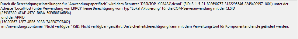

Das Programm schließt sich einfach.
Habe gerade im Eventlog die Meldung gefunden " Der Anzeigetreiber "nvlddmkm reagiert nicht mehr und wurde wiederhergestellt"
Edit: Diese Meldung war auch im Fehlerspeicher

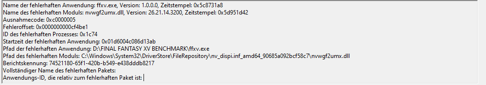

Wie genau der Speicher heißt weiß ich leider nicht. Getaktet ist er auf 2133 MHz wenn ich das richtig sehe. (Habe alle Takte auf Werkseinstellungen. Habe nirgendwo etwas verändert)
Edit: Das ist die erste Fehlermeldung die in der eventliste auftritt
