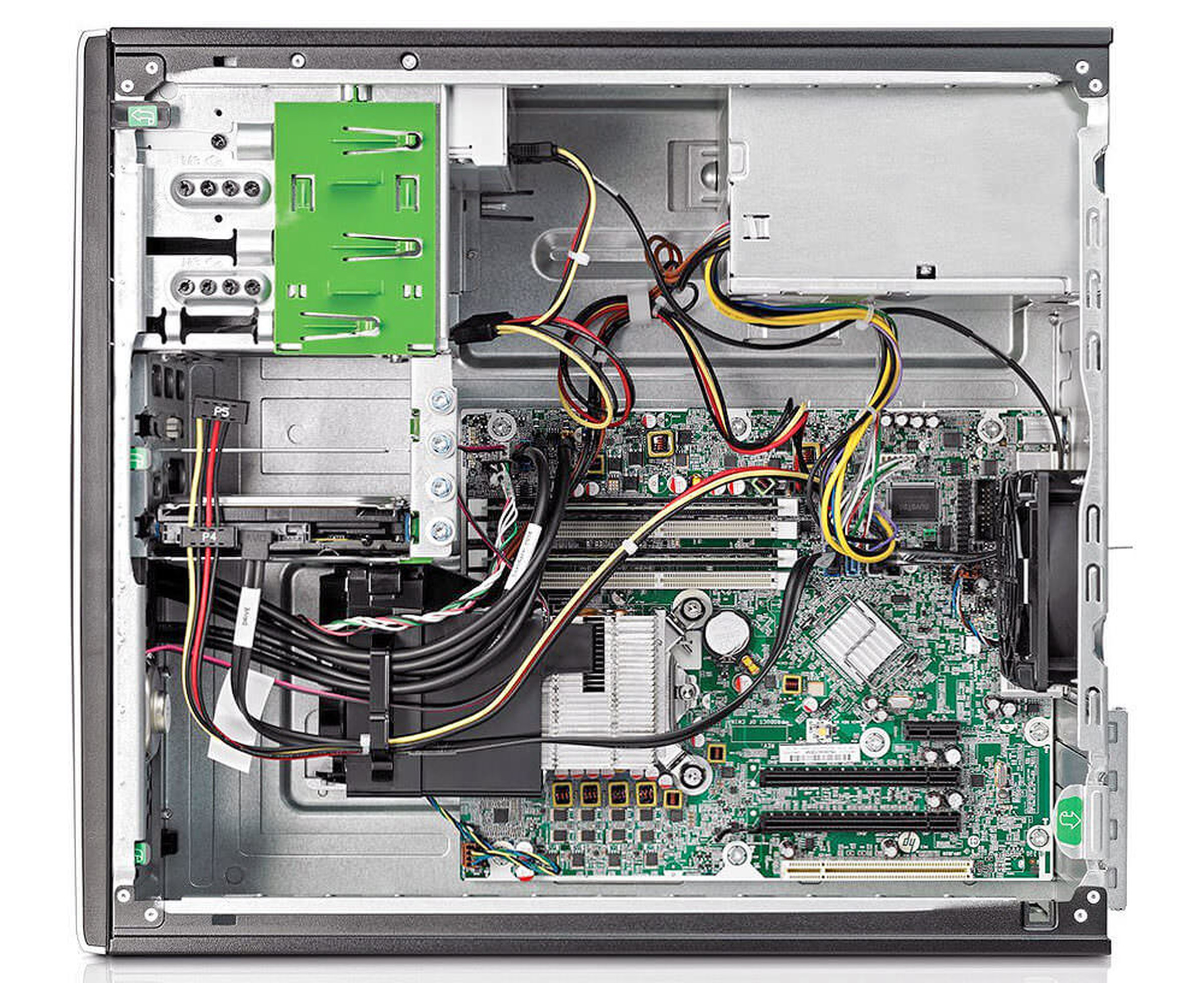

bilder vom Board (genaue Modellbezeichnung, sowie gesamtbild) / NT (Typenschild) bitte machen
Das hier? Wird eng für eine Grafikkarte. Und wie gesagt: Kann sein, dass das OEM-Board neue Karten nicht erkennt. Mach mal ein Bild vom Netzteil.
Das Handbuch beschreibt immerhin schon mal wie man eine PCIe Karte einbaut. Aber wirf mal einen Blick auf das Mainboard und recherchier nach dessen Bezeichnung, was das Teil so an GPUs schluckt.
Und bei Gelegenheit schaust auch gleich was da für ein NT drin ist.

Entspricht dein Rechner dem von @Markchen geposteten Bild in Post #10?
Ja sieht genau so aus.
