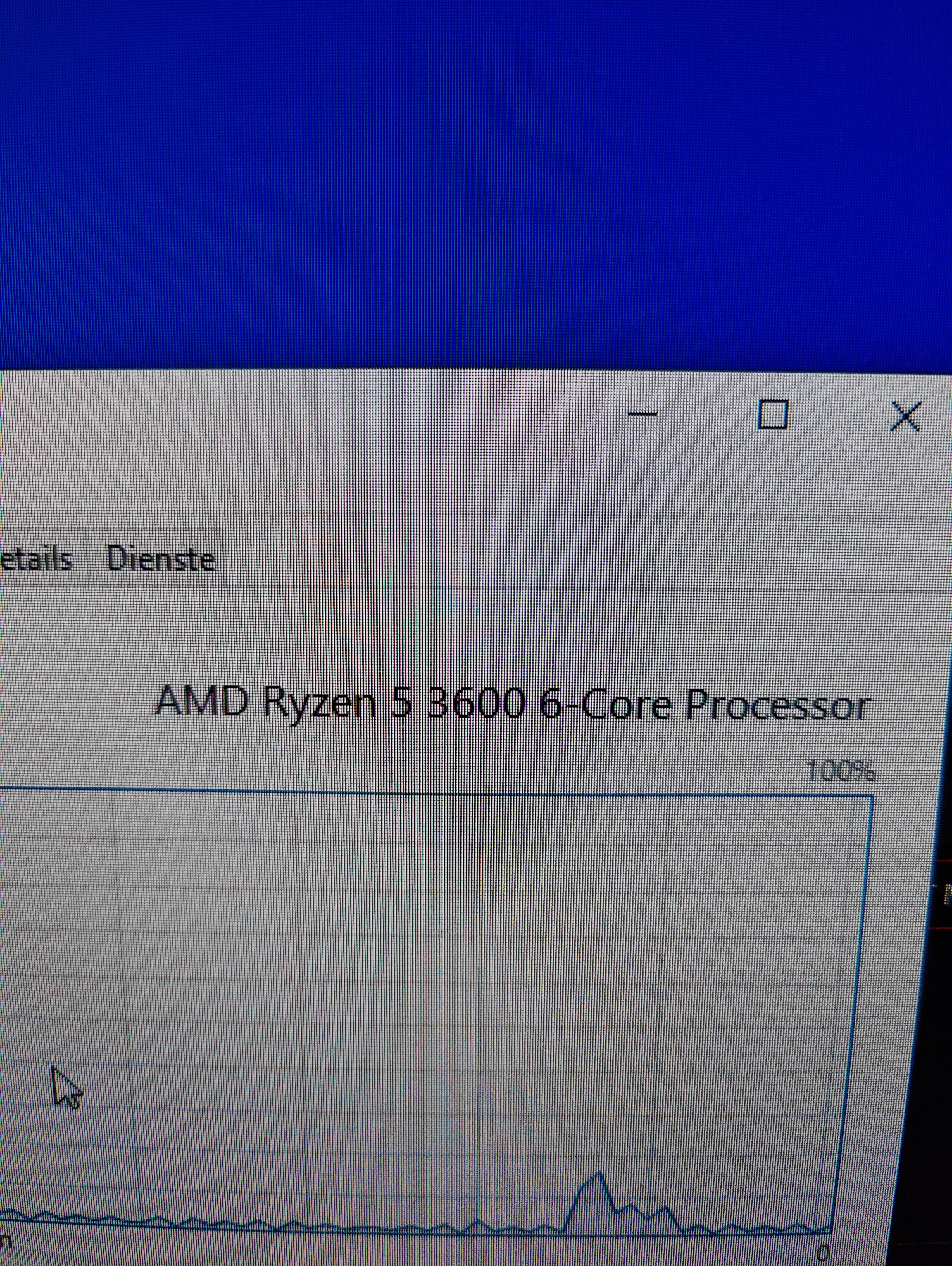

Die Ausgabe lief dann über die integrierte Grafikeinheit in der CPU. Absurd, wenn man überlegt das dass HDMI an der GPU hängt...
Ein 3600 hat aber keine IGPU?!?!?! Wenn das Kabel an der Grafikkarte hängt, funktioniert diese auch.
xerex.exe schrieb:
Vermutlich die Onboard GPU und oben die entsprechend falsche CPU benannt
CPU ist richtig benannt...
Ich weiß nicht was das Problem ist, deshalb bin ich hier.
Dann hast du aber keinen Ryzen 5 3600, der hat nämlich keine integrierte Grafikeinheit.
Oder es lief eben doch nicht über die CPU.
Also keinen (zweiten) Bildschirm an das Mainboard angeschlossen?

Ich bin reichlich verwirrt....Laut den Antworten auf meinen Post hat ein Ryzen 5 3600 keine integrierte Grafikeinheit. Doch wie kann mein Taskmanager die GPU nicht anzeigen und der PC mir dennoch ein Bild ausgeben?
Doch habe ich. Dann muss es ja doch über die GPU laufen. Aber wie kann das sein, wenn die GPU weder Arbeit leistet (selbst das klicken durch den Desktop ruckelt) noch im Taskmanager erkannt wird.
Das gilt es jetzt zu klären.

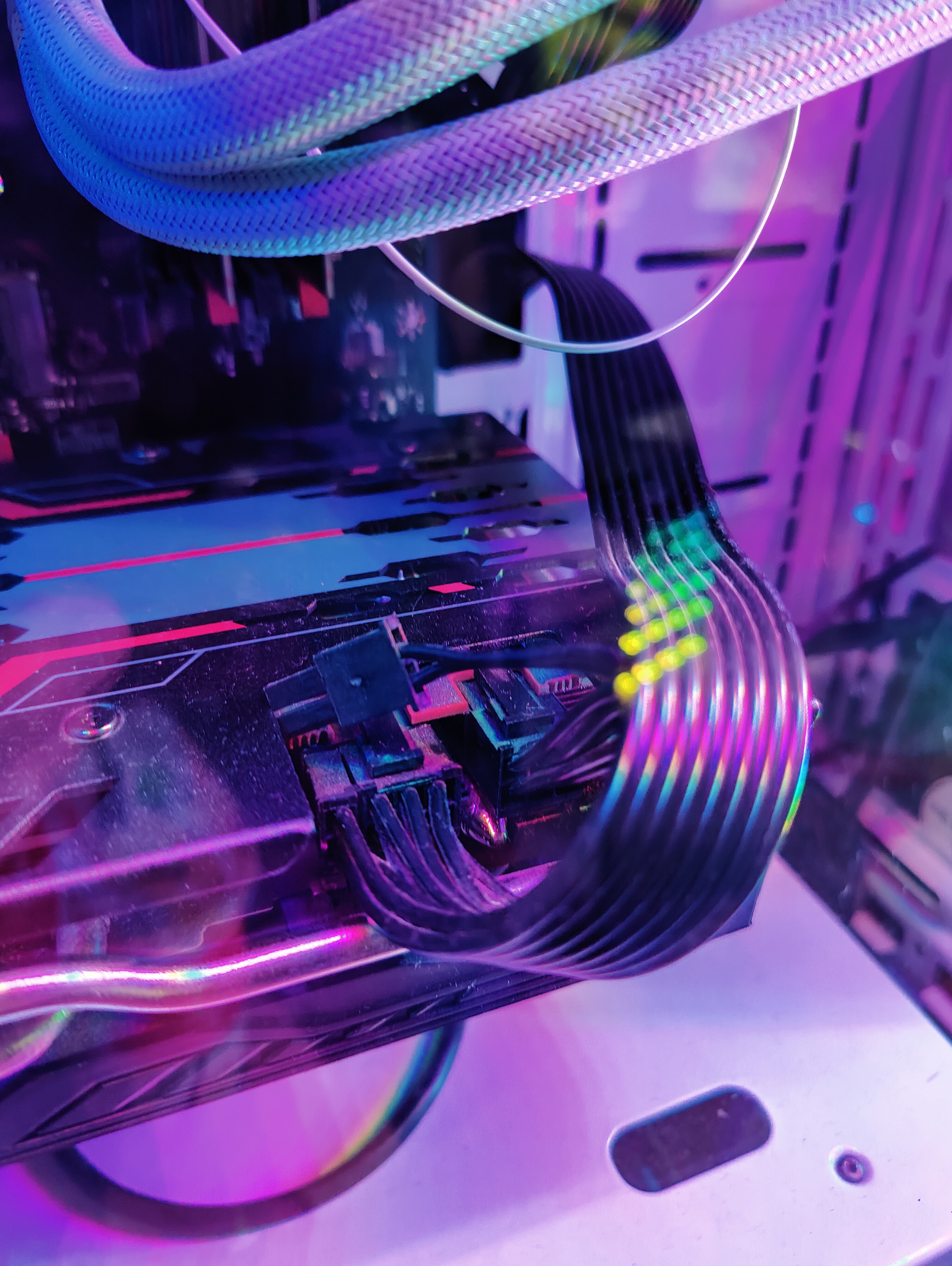

KiesKauer schrieb:
Ich spreche von den Stromkabeln im PC.
Ein Foto davon wäre nicht schlecht.
Normaler 6-pin und 8-pin Anschluss. Das extra Kabel was da Rum hängt war übrig. Hoffe die Frage nach dem Foto ist damit geklärt. Netzteil ist von be quiet mit 600 Watt.
