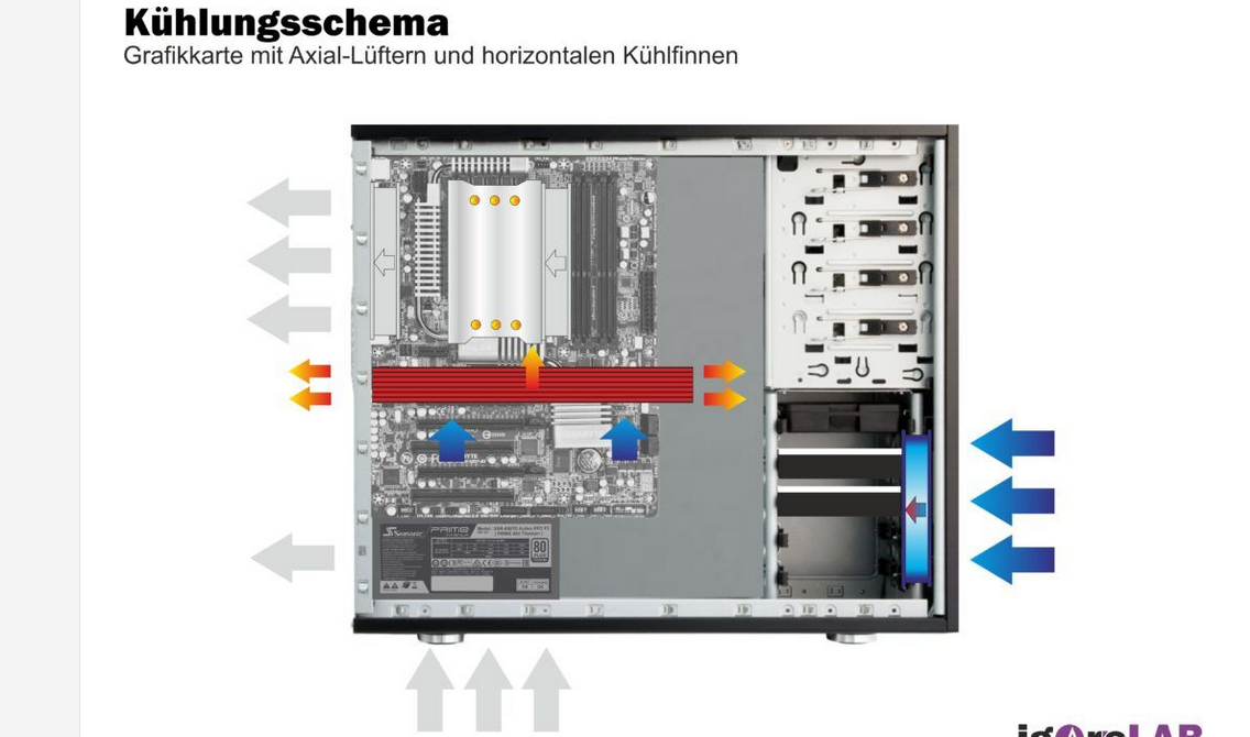

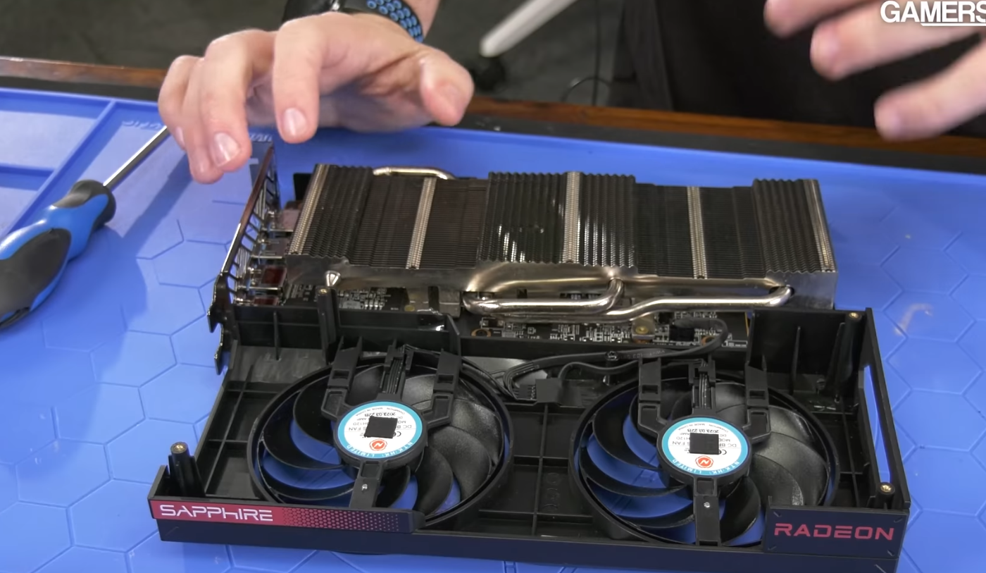

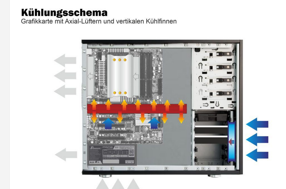

Angesichts des Kühlers der Pulse, geht aber schon mehr warme Luft der Graka direkt hinten raus, die hat nämlich im gegensatz zu den meisten anderen karten horizontale Kühlfinnen. Ergo weniger warme Luft der Graka im Gehäuse.
Der Unterschied ist hier zu sehen.
https://www.igorslab.de/pc-kuhlung-cpu-grafikkarte/9/
Quelle Gamer nexus
Also in deinem Fall eher Radi nach oben ausblasend.
