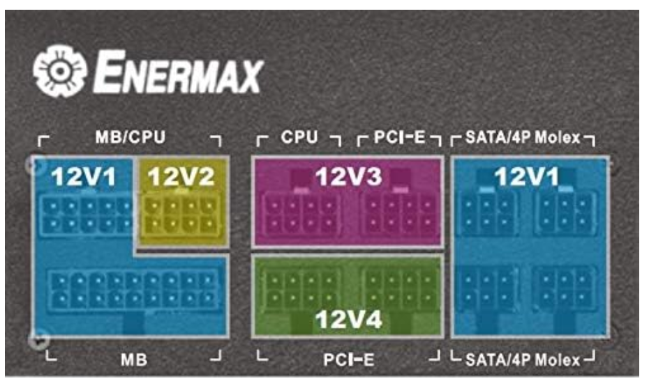

Die Grafikkarte Hat keine zwei seperate Leitungen sondern die Leitungen liegen zusammen und werden quasi durchgeschliffen von einem PCO Stecker zum zweite.
Das ist bei dem Xilence egal, es hat nur eine +12V Schiene mit 54A die versorgt alles im PC, was in diesem Bild verschiedenfarbig markiert ist.
1693261182596.pngDas ist ein Multirail NT mit 4 Schienen
Das mit 2 seperaten Kabeln ist nur wichtig wenn du ein Multirail NT hast, dort wĂŒrden die 54A im Netzteil auf verschiedene Leitungen (Schienen) verteilt. Auf dem Bild wĂ€ren das dann fĂŒr die Graka je ein Kabel in 12V3 und 12V4.
