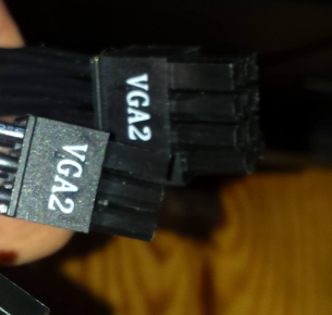

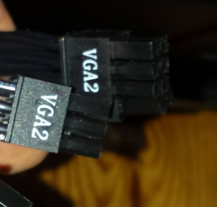

  • Die RTX4090 hat bei mir für die Stromversorgung einen Anschluss, welcher sich dann in nochmal vier Anschlüsse aufteilt. Mit der alten Graka hab ich die mit Kabeln verbunden wo VGA1 und VGA2 draufsteht (Bild im Anhang). Beim Kabel vom neuen Netzteil welches ich mit der Graka verbunden habe steht PCIe drauf und hatte hier auch nur 2 Anschlüsse für die Graka, somit waren die übrigen 2 Anschlüsse der Graka nicht belegt. Da ich dachte dass ich vielleicht alle belegen muss und das ein Problem sein könnte habe ich mit fix noch zwei bestellt bei Amazon (https://www.amazon.de/dp/B01M8FDA2P?psc=1&ref=ppx_yo2ov_dt_b_product_details). Hat leider auch nichts gebracht

Du verwendest also den Adapter der 4090 mit nur zwei belegten Buchsen? Dein neues Corsair Netzteil sollte doch genügend Ausgänge für deine Grafikkarte haben!?
Wo hast du hier überall Kabel angeschlossen für deine Grafikkarte?

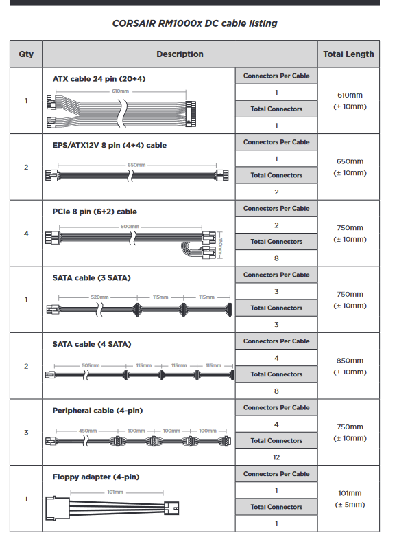

Aus dem Handbuch zum Netzteil: https://res.cloudinary.com/corsair-.../productcontent/WW_RMx_2018_Manual_Web_AC.pdf
Deinem Netzteil sollten also vier PCIe Kabel beiliegen mit denen du insgesamt acht Buchsen belegen kannst.

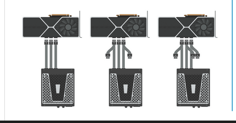

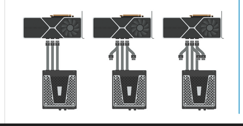

Nimm 3-4 separate Kabel und geh damit jeweils an einen PCIe Anschluss am Netzteil.

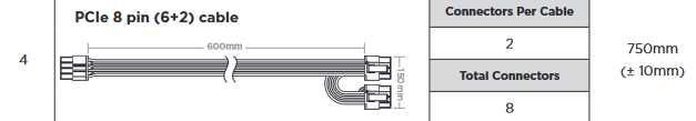

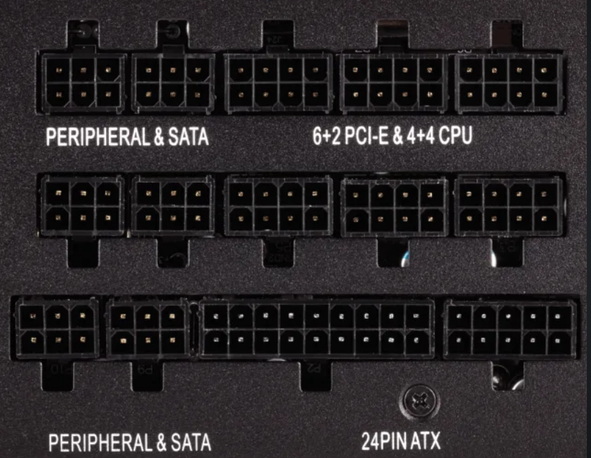

Dein Netzteil hat insgesamt 4 PCIe Kabel:
Nimm bitte nur diese Kabel und keine Dritt-Kabel, da die Kompatibilität nicht gewährleistet ist.
Dein Netzteil hat insgesamt 6 Anschlüsse, 4 für die PCIe, 2 für den CPU 8Pin, deswegen liegen auch 4x PCIe und 2x CPU Kabel bei.
Du musst alle Buchsen der 4090 mit Strom versorgen, sonst startet sie nicht, liefert kein Bild.
Zum Anschluss ausschließlich die mit dem Netzteil gelieferten original Kabel nutzen.
Das von dir verwendetet Amazon-Kabel würde ich schnellstens entsorgen, kann im schlimmsten Fall zum Kurschluss des Netzteil führen.

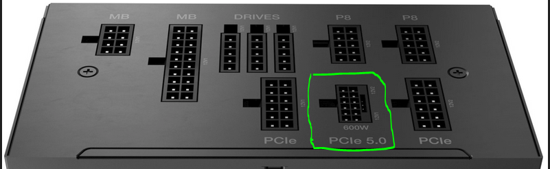

Das Netzteil ohne PCIe5 (12VHPWR) Anschluss war eigtl. ein Fehlkauf bei der Karte.
Mit dem "be quiet! Pure Power 12M 1000W" würdest du besser fahren.
ATX 3.0 mit einem PCIe5 Anschluss für deine Karte und 10 Jahre Garantie
und dazu noch günstiger im Preis.
