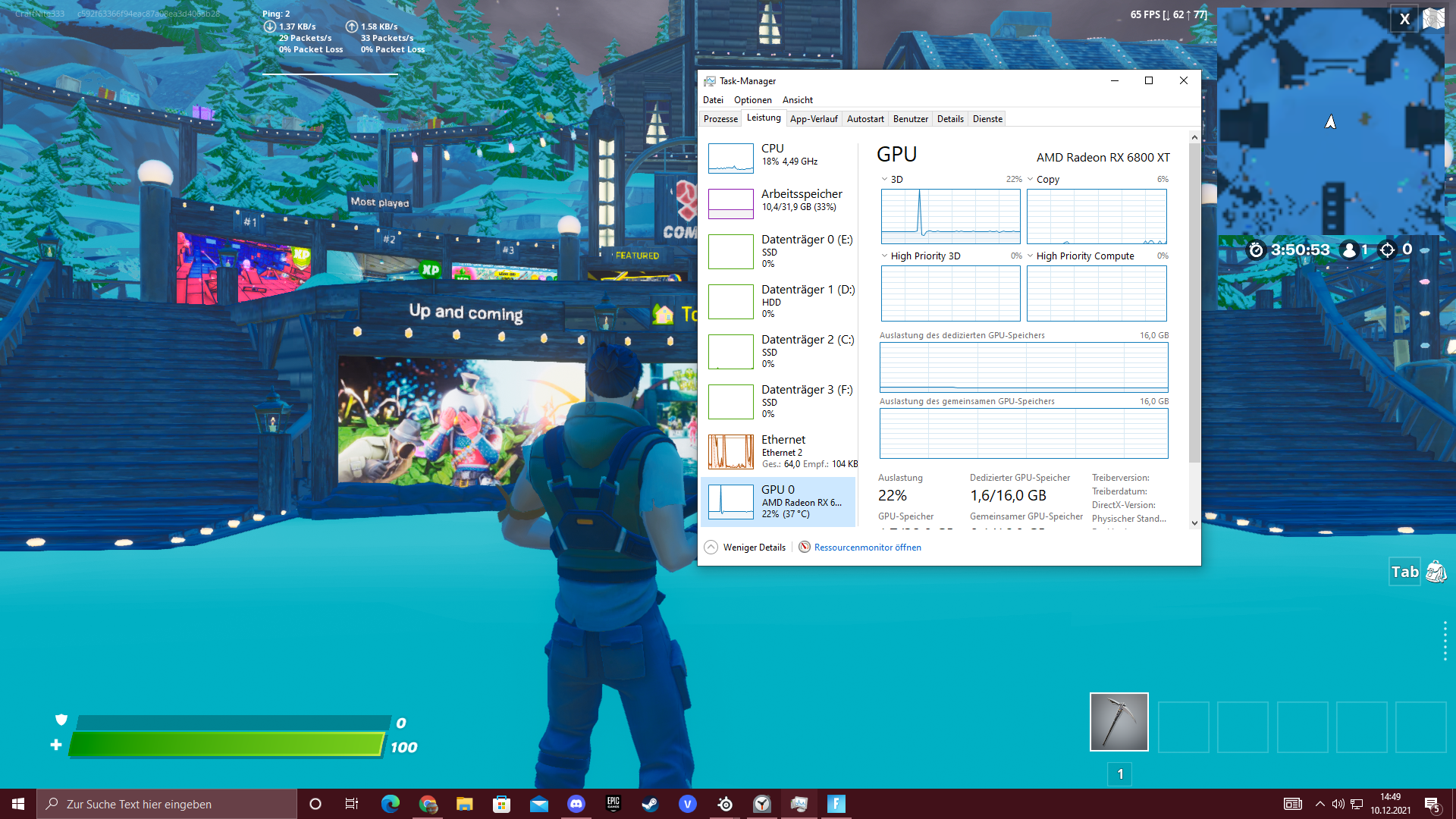

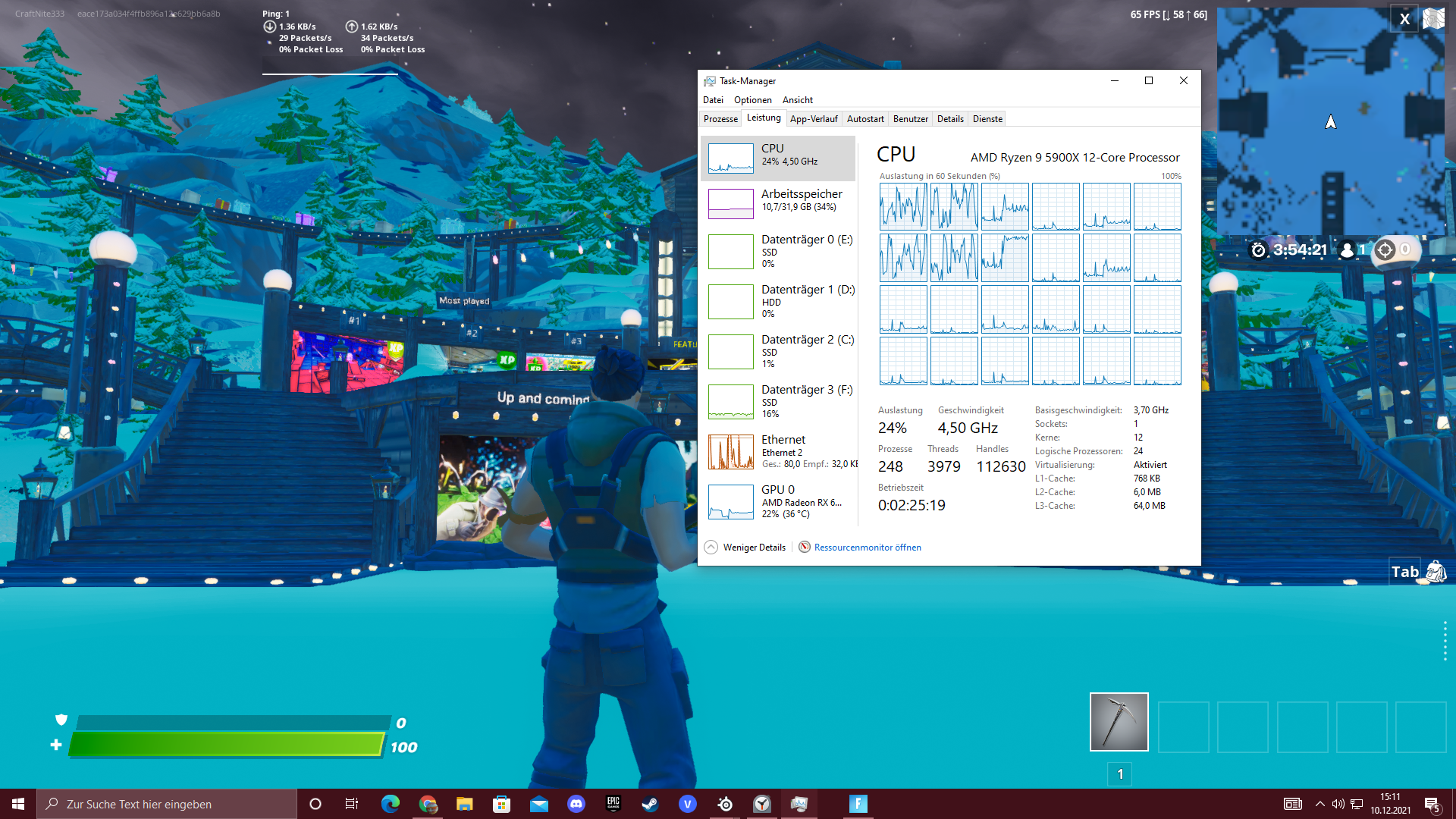

Also das kann ich jetzt nicht genau sagen, mir ist was aber aufgefallen, sobald ich gerade aus schaue habe ich maximal 70 fps und meine gpu ist um 22% ausgelastet.

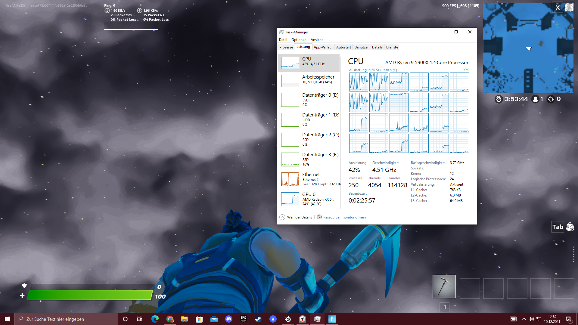

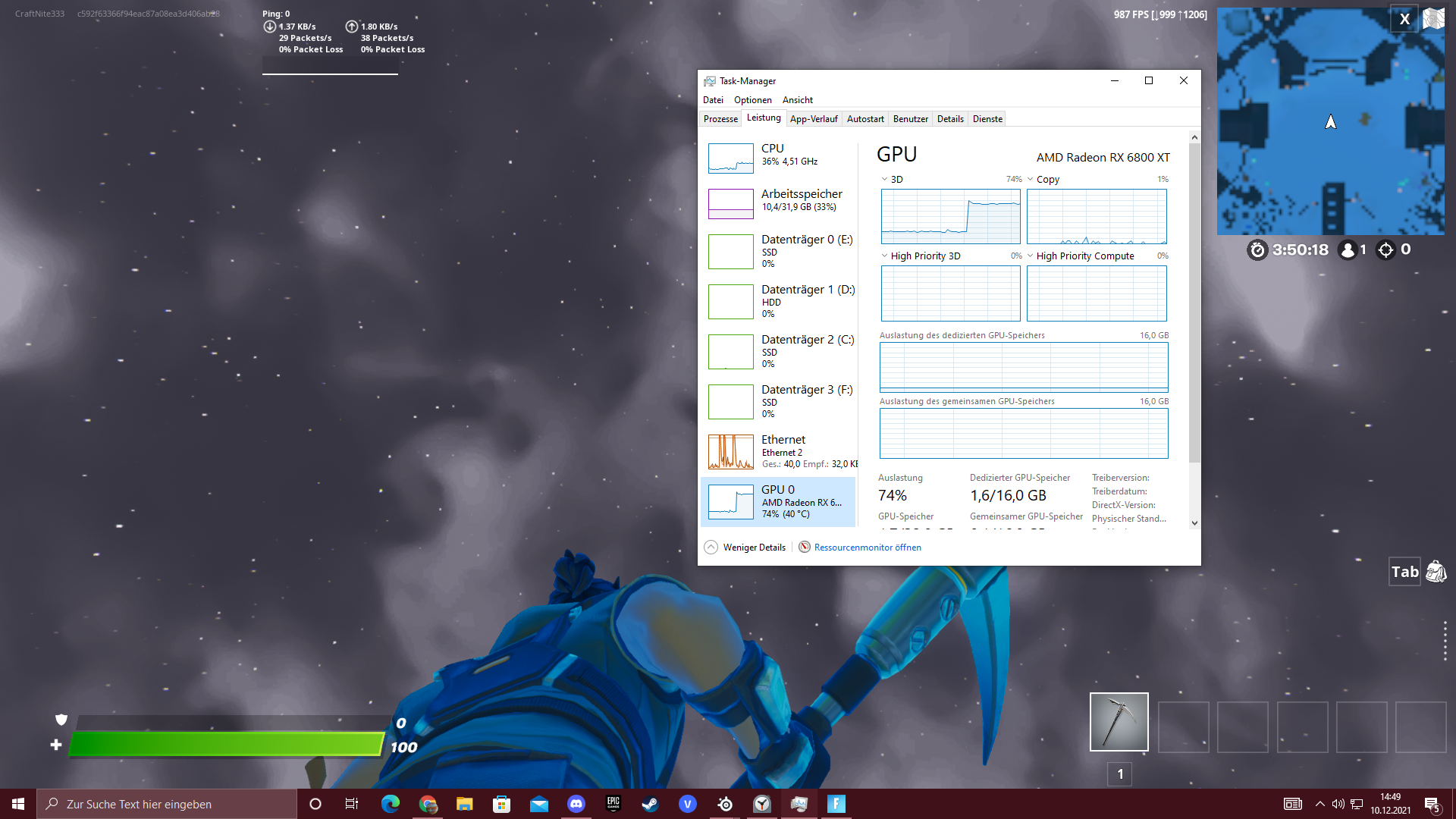

sobald ich allerdings nach oben schaue, ist meine GPU um 74% ausgelastet.
und ich frage mich, warum lastet die GPU sich erst aus, wenn ich nach oben schaue wo es wenig texturen gibt, sollte die Grafikkarte sich nicht die ganze Zeit sich auslasten ?
Ich sehe alle Kerne, aber was genau möchtest du jetzt wissen ?
Die ist unterschiedlich ausgelastet, da gibt es keinen genauen Wert
Und man kann doch aus den Bilder sehen, um wieviel Prozent die CPU ausgelastet ist.
man sieht nicht ob ein einzelner kern limitiert
NEIN, kann man eben nicht. Daher sollst du auf die Single Cores schauen, da es durchaus sein kann, dass ein Core am Limit ist, die anderen aber nicht. CPU Cores teilen sich nicht alles 1zu1 untereinander auf.
Und deine FPS anscheinend auch höher, das würde stark für ein CPU Limit sprechen.
Das kannst du im Zweifelsfall auch nicht an der CPU Auslastung erkennen, selbst nicht an den einzelnen Kernen.
Was macht der RAM? CPU-Z Screenshots bitte. Was ist ohne Performance mode?
Reaktionen: madmax2010

@LioNite RechtsKlick CPU Graph, "Graph ändern in Logische Prozessoren"

die CPU limitiert. 1 kern ist am Limit.
Fortnite skaliert ja mal so richtig muies. Hat es mitbekoommen, dass es nicht auf einer Konsole ist?
