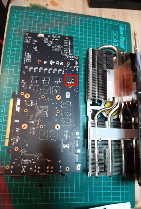

Meine Geforce 1080 von Asus hat leider den Geist aufgegeben und nun versuche ich sie zu reparieren.
Von der Karte selbst ist ein Kondensator abgebrochen und ein Transistor scheint am Gehäuse beschädigt zu sein.
Erstmal ein Bild von der ganzen Grafikkarte mit einer Markierung wo der Kondensator fehlt.
773613

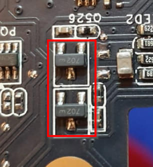

Etwas weiter oben auf dem Bild sitzt auch der Transistor mit dem beschädigtem Gehäuse
773615
Und hier noch wie der Transistor eigentlich aussehen sollte.
773616

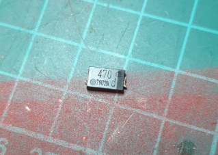

Zuletzt noch ein Bild vom Kondensator der sich gelöst hat.
773618

Der Kondensator ist so Beschriftet:
470
79U2N d
Kannst du mal versuchen von einem Intakten ein Bild zu machen? Ich vermute das ist eher nen 470 Ohm Widerstand. Oder noch besser mal nen Multimeter dran halten und den Widerstand messen. Mit 79U2N ist leider im Netz nichts sinnvolles zu finden. Könnte aber tatsächlich auch nen Kondensator sein. Vermutlich mit 470µF.
Edit1: OK denke doch eher nen Kondensator.
Edit2: Der neue muss nicht unbedingt nen identischer sein, Hauptsache der hat die gleichen Werte. Wenn der nur die Spannung glättet.

Der Transistor (da ist nur etwas Plaste durch Schraubendrehergewalteinwirkung vermutlich abgebrochen) duerfte noch funktionieren. Den Kondensator, wenn die Technologie dafuer im Haus, austesten und wenn der funktioniert wieder anloeten.

Also der Transistor ist bestimmt unbeschädigt. Bei dem Kondensator könnte es ein
EEF-GX0D471R - Capacitor, 470 µF, 2 V, Radial Can - SMD, SP-Cap GX Series, 0.003 ohm, 5000 hours @ 105°C
sein.
Wie groß ist das Ding? 7,3mm lang, 4,3 mm breit?
Die Größe passt.

Ganz einfach, auf Erfahrungen. Ist natürlich bisschen geraten, aber von den Werten kommt das hin und die Größe passt ja anscheinend auch.
Der Kondensator hat 470 micro Farad und glättet die Spannung der GPU, also ca. 0.6-1.2V, daher passen die 2 Volt.
Low ESR (Ripple) auf alle Fälle, VRM DC/DC Wandler und unter 105° würde ich nicht gehen bei einer GPU und das Bild zum Datenblatt kommt gut hin
