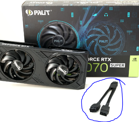

@snoop2day
er meint den beiliegenden Adapter:
Ist auf jeden Fall eine gute Idee um alles auszuschließen.
Meine persönliche Einstellung zu diesen Adaptern ist noch schlimmer als zum Stecker selbst.
Das Teil sieht einfach aus wie Hinterhof, sorry.
Das könntest du machen, FALLS wirklich die neue Karte die gleichen Probleme macht.
Ja, das hatte ich auch schon überlegt.
Aber ich wusste nicht, was ich mit dem Adapter anfangen sollte, ich kann diesen mit keinem von den Kabeln des Netzteils verbinden.
doch. an die beiden 2x 8pin PCIe Stecker.
Der Adapter ist ja GENAU dafür da. Wenn eben ein Netzteil nicht schon den 12VHPWR Stecker haben sollte.
