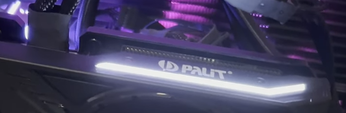

Sie sollte unter dem Palit-Schriftzug leuchten.

snoop2day schrieb:
Leuchtet der Schriftzug durchgehend?
Von Palit:
RGB Beleuchtung
Die farbige Beleuchtung der RGB LED verändert sich je nach Temperatur der Karte. Die Temperatur kann so spielendleicht an den Farben der LED identifiziert werden. Der Spieler kann sich aber auch zwischen 16,8 Millionen Farben entscheiden, je nach Style oder Vorliebe.
https://eu.palit.com/palit/vgapro.php?id=4997&lang=de&pn=NED407S019K9-1043D&tab=ov
Reaktionen: RaptorTP und snoop2day

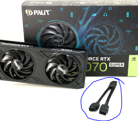

Ist das Stromkabel an Netzteil und Grafikkarte spürbar eingerastet?
Manchmal geht es etwas schwer rein und ohne Click dürften die Sense-Pins des Steckers keinen Kontakt melden
EDIT: Um eine defekt des Stromkabels auszuschließen den Adapter benutzen
Ja, aber nein.
Der 12VHPWR Stecker ist eine einzige Krankheit.
Hat sogar Sense PINs (es wäre aber schon irgendwie witzig wenn es am Kabel liegen würde)
Ich hoffe ich kann den Stecker noch lange umgehen.
@snoop2day
er meint den beiliegenden Adapter:
Ist auf jeden Fall eine gute Idee um alles auszuschließen.
Meine persönliche Einstellung zu diesen Adaptern ist noch schlimmer als zum Stecker selbst.
Das Teil sieht einfach aus wie Hinterhof, sorry.
Das könntest du machen, FALLS wirklich die neue Karte die gleichen Probleme macht.
