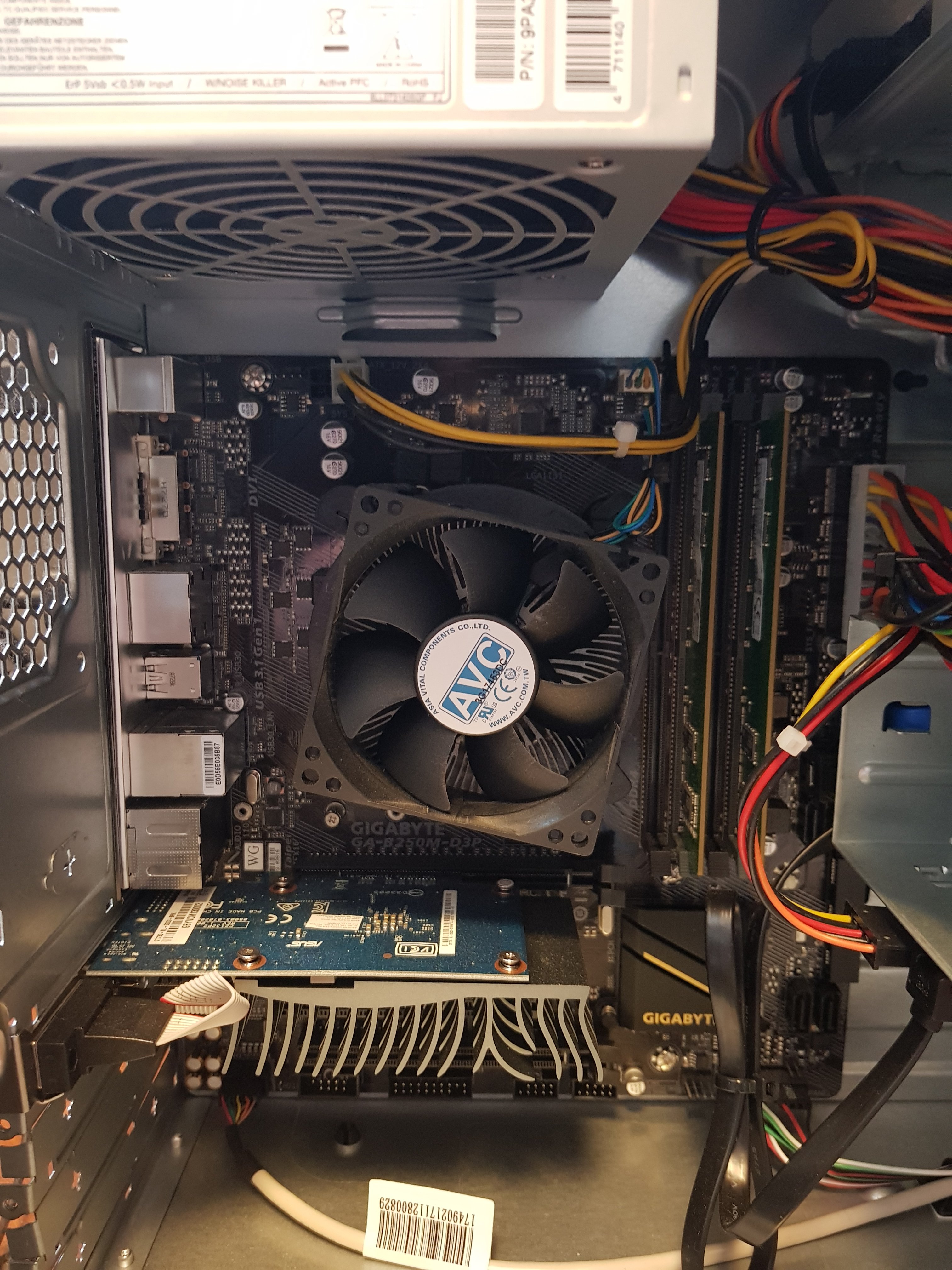

Hallo liebe Computerfreunde,
ich benötige Unterstützung um keinen Fehler/Fehlkauf zu machen.
Ziel Aufrüstung meines Arbeitspc um aktuelle und ältere Spiele in FHD gelegentlich zu spielen.
System jetzt:
Intel Core i5 7500
Gigabyte B250M-D3P
Geforce GT730
8 GB Ram DDR4 dual

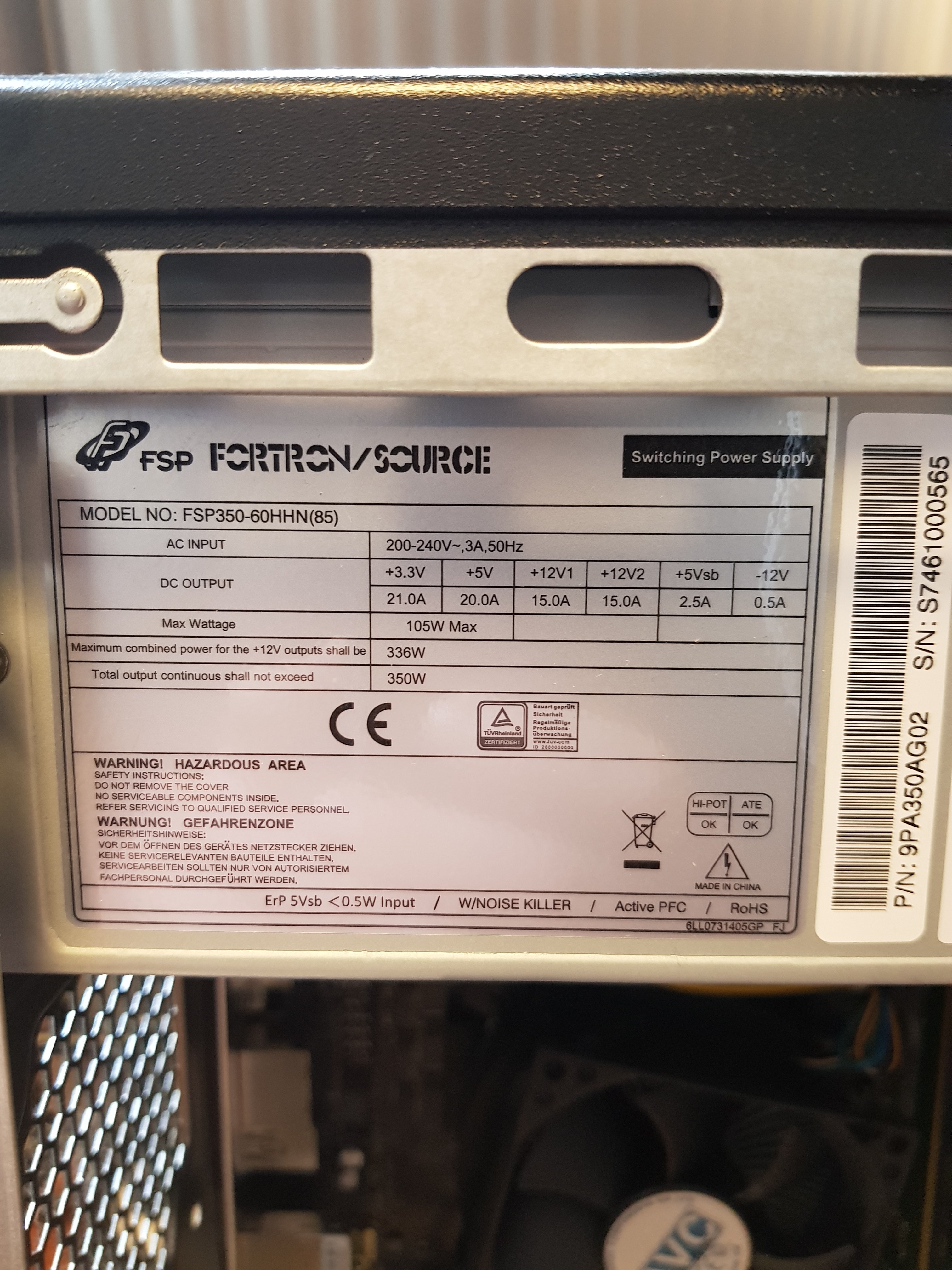

Netzteil, 350 Watt Foxtron FSP350-60HHN (siehe Foto)

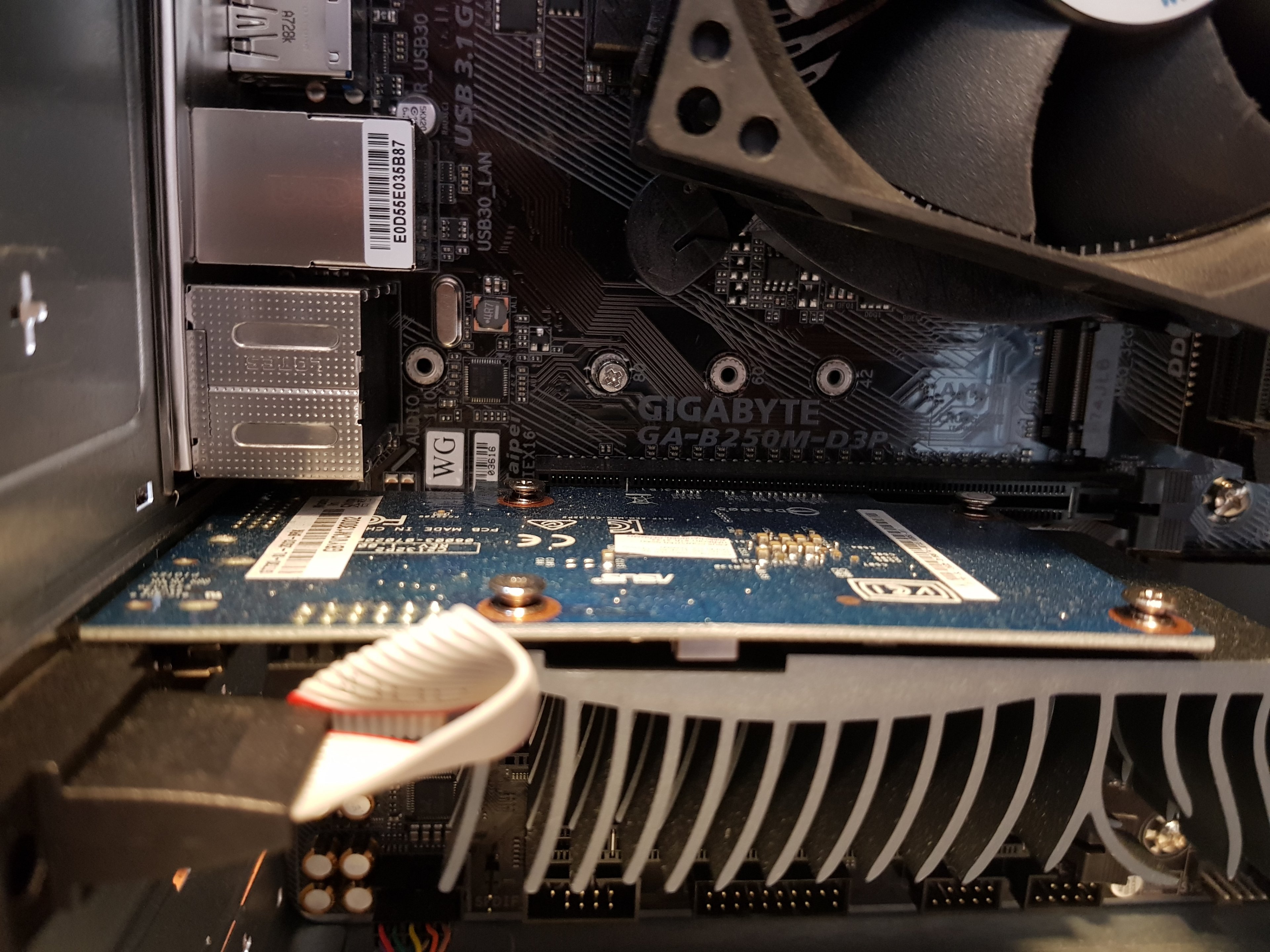

Denke zwei Komponenten limitieren die Auswahl, Mainboard µATX oder mAtx sowie das Netzteil (keine Spannungsversorgung für die Graka). Korrekt?
Was wäre in meinem Fall möglich? Bitte um Ratschläge und Vorschläge. Eventuell auch gleich das Netzteil tauschen?
Vielen Dank im Voraus.

Das Maximum wird wohl die bald erscheinende GTX 1650 darstellen. Die soll wohl ohne extra Stromanschluss auskommen. Ansonsten bleibt dir nur die überteuerte GTX 1050 Ti, oder ein neues Netzteil.
Ich würde ja ne RX580 sowie ein be quiet! Pure Power 11 400W empfehlen.
Du müsstest außerdem aufpassen, ob du im Gehäuse überhaupt genug Platz hast für eine größere/längere Grafikkarte.
Sieht stark nach einem Fertig-PC aus, oder?
Würde ja ein vernünftiges NT (Pure Power 500W oder so) verbauen.
Dann hast du das Problem auch nicht und kannst ne RX 570 oder stärker verbauen.
Ja, mit diesem Netzteil ist tatsächlich nicht viel drin.
Ich würde ein 400W Pure Power 11 + Radeon RX 570 vorschlagen.
Das käme dich so ca. 200€ und du hättest genügend Leistung für FullHD.

Der PC gesamt ist von Terra. Gehäuse:
Höhe37.5 cm
Breite18 cm
Tiefe39 cm
RX570 ist eine gute Entscheidung! Die 1050Ti ist viel zu lahm für ihren Preis.
Netzteile haben einen "ATX Standard" sodass du quasi nichts beachten musst.
Nur kauf dir keinen billig "China-Böller"...
Bei dem Terra Gehäuse sitzt das Netzteil sicherlich oben !? Das bq PP11 sollte also passen...
Ich denke diese RX570 sollte gut passen.
Egal welche Karte du letzten Endes kaufst, achte darauf, dass du nicht eine kastrierte Variante mit 4 Gigabyte RAM erwischst.
Als Netzteil würde ich dir dieses als Nachfolger empfehlen.
Beide Empfehlungen sind dem Gaming-PC FAQ entnommen.
